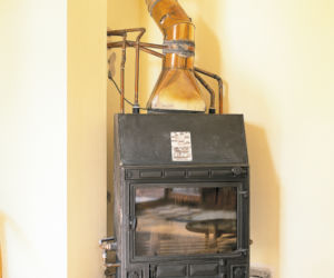

Kominek z płaszczem wodnym musi być zabezpieczony otwartym naczyniem wzbiorczym. Jeśli nie ma go w komplecie z tym urządzeniem, trzeba je dokupić i z nim połączyć. Można je zamontować tuż przy wkładzie pod jego obudową

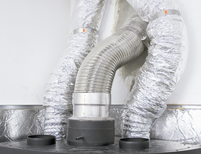

Powietrzem ogrzanym w kominku najwygodniej jest ogrzewać pomieszczenia usytuowane bezpośrednio nad nim. Przepływ powietrza może się wtedy odbywać grawitacyjnie. Ogrzane powietrze jest lżejsze i w naturalny sposób przemieszcza się ku górze
