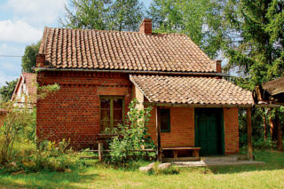

Stary dom na Mazurach - od zakupu do ekspertyzy

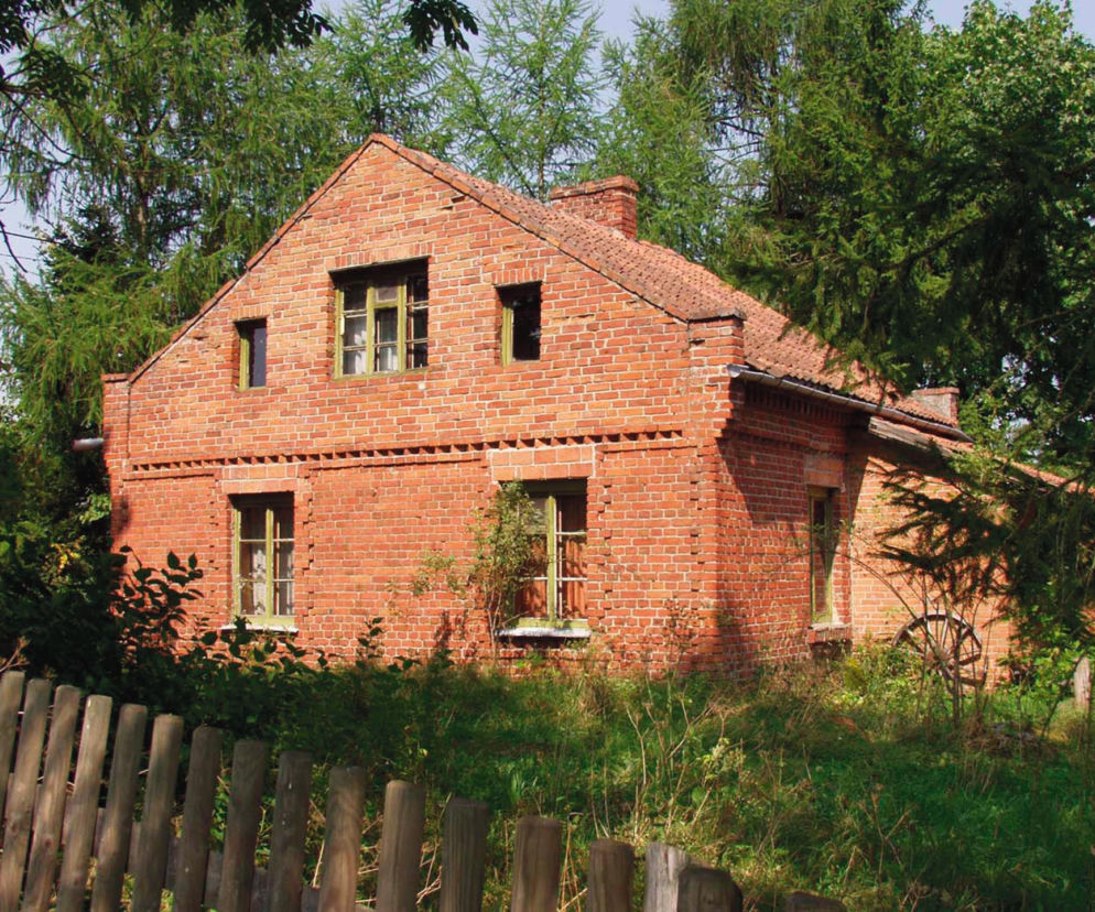

Najpierw było długo „nie”. Pan Tomasz powtarzał: „Nie za taką cenę!”. Pani Ilona namawiała jednak, żeby obejrzeć dom po drodze na wakacje na Mazurach. Małżonkowie dostali klucze od sprzedającego i pojechali na miejsce sami.
Dom był mały - miał nie więcej niż około 100 m² powierzchni netto i około 80 m² powierzchni użytkowej. Wymagał generalnego remontu. Ściany i nadproża były spękane, na murach widoczne było zawilgocenie, a stan budynku wskazywał na wieloletnie zaniedbania. Działka miała około 1000 m², ale otaczała ją istniejąca zabudowa sąsiedzka.
Mimo początkowych wątpliwości kupujący złożyli zdecydowanie niższą ofertę, która została zaakceptowana. W ten sposób stali się właścicielami bardzo starego i mocno zużytego domu. Ostatnie większe prace remontowe pamiętały lata 70. XX wieku, dlatego konieczna była ekspertyza konstruktorska.

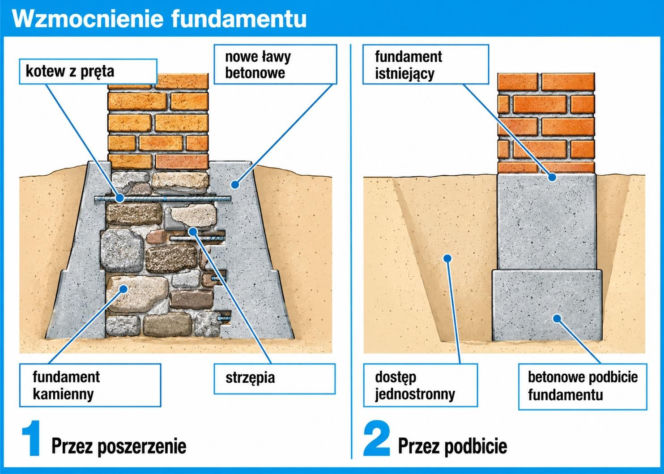

Jak wzmocnić fundamenty starego domu?
Technologię wzmacniania fundamentów trzeba dobrać do materiału, z którego je wykonano, oraz do przyczyny ich osłabienia. W opisywanym budynku były to ławy kamienne posadowione około 60 cm poniżej poziomu przemarzania terenu. Dla tego rejonu głębokość przemarzania wynosi około 1 m. Grunt był piaszczysty i niewysadzinowy.
Ze względu na niewystarczającą nośność i brak odpowiedniej sztywności fundamenty należało poszerzyć lub podbić.
Poszerzenie fundamentów
Przy poszerzeniu konieczny jest dostęp z obu stron. Aby zapewnić współpracę starej i nowej części fundamentu, wykonuje się strzępia albo stosuje stalowe łączniki z belek poprzecznych. Zaletą takiego rozwiązania jest osłonięcie delikatnych fundamentów kamiennych nowymi ławami betonowymi oraz możliwość wykonania pionowej izolacji przeciwwilgociowej.
Murator Remontuje #3: Jak prawidłowo położyć tynk?
Podbijanie fundamentów
Przy podbijaniu, czyli obniżaniu poziomu posadowienia fundamentu, wystarczy dostęp jednostronny. Podbicie wykonuje się zazwyczaj w szerokości istniejącego fundamentu, a jeśli nośność jest niewystarczająca - poszerza się je u podstawy.
Ze względu na miejscowe podkopywanie starego fundamentu prace trzeba wykonywać odcinkami. Fundament dzieli się na pięć-sześć fragmentów długości około 1-1,5 m. Kolejność robót powinna zapewniać co najmniej 6 m odstępu między odcinkami wykonywanymi jednocześnie. Kolejne części nowych fundamentów łączy się prętami zbrojeniowymi wbetonowanymi w każdy odcinek.
Choć same prace nie są szczególnie skomplikowane, wymagają dokładności. Błędy szybko ujawnią się na ścianach i nadprożach, dlatego najlepiej powierzyć je ekipie mającej doświadczenie w renowacji starych budynków.
Trzeba też uważać, aby nowy fundament nie wystawał ponad teren i nie tworzył cokołu zatrzymującego wodę przy starym murze. Odbijająca się od betonu woda opadowa może zawilgacać i niszczyć cegły oraz zaprawę.

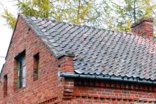

Jak wykończyć dach przy ścianach szczytowych z ogniomurkami?
Ogniomurek, czyli mur wystający ponad połać dachową, pełni funkcję ochrony przeciwpożarowej i elementu architektonicznego. Pozwala również wyprowadzić na pion pokrycie dachowe i obróbki blacharskie, co ułatwia odprowadzanie wody i kierowanie jej przepływem. Ogranicza także zsuwanie się śniegu bezpośrednio pod ścianę.
W starym domu więcej pracy może wymagać przełożenie i oczyszczenie historycznej dachówki, jeśli właścicielom zależy na zachowaniu pierwotnego charakteru dachu.

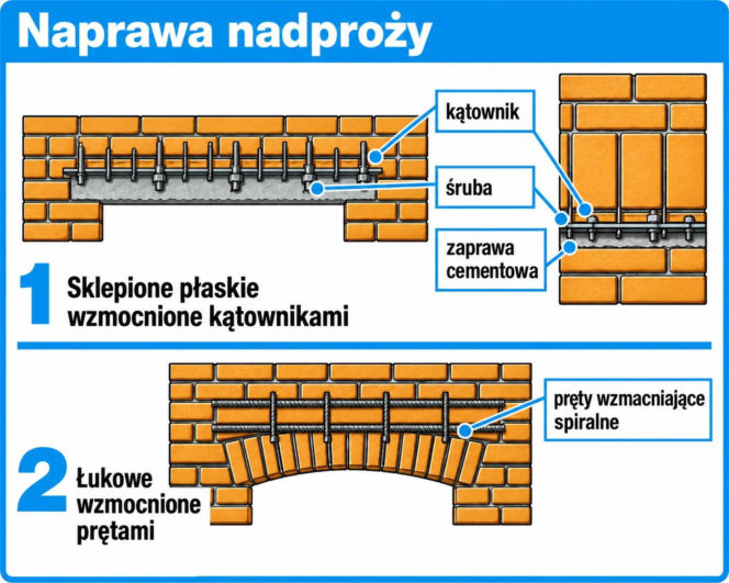

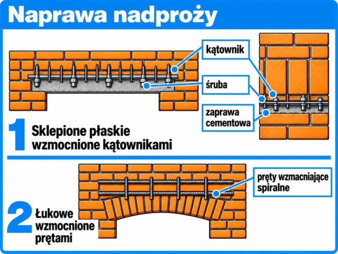

Jak naprawić spękane i zapadające się nadproża?
Sposób naprawy zależy od rodzaju uszkodzenia i materiału. Jeżeli ceglane nadproże przemieściło się i zapadło w strefie oparcia na ścianach, trzeba je przemurować.
Przy mniejszych uszkodzeniach można zastosować wzmocnienie. W murze osadza się nakładki z kątowników stalowych, które podtrzymują uszkodzone nadproże. Wielkość kątownika zależy od obciążenia i rozpiętości. Przy większych obciążeniach stosuje się masywniejsze belki z ceowników lub dwuteowników.
W przypadku ceglanych nadproży łukowych możliwe jest kotwienie warstw cegieł przez wprowadzenie od spodu stalowych prętów spiralnych.
Naprawa nadproży
Autor: Redakcja Muratora

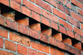

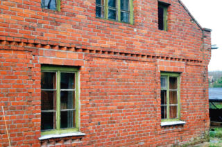

Jak oczyścić cegłę elewacyjną i naprawić fugi?
Stare ceglane elewacje warto wyeksponować, ale wymagają starannego oczyszczenia. Można użyć szczotek drucianych - ręcznie lub mechanicznie - a następnie powierzchnię oszlifować i wygładzić papierem ściernym. W opisywanym domu rozważano także piaskowanie.
Minimalistyczna stodoła pod Kampinoskim Parkiem Narodowym. Architekci mieli nie lada wyzwanie
Jeśli ściany wymurowano na słabej zaprawie gliniano-wapiennej, ochronne spoiny cementowe warto pozostawić na czas piaskowania. Po oczyszczeniu stare spoiny usuwa się ręcznie, a krawędzie cegieł doczyszcza. Do ponownego spoinowania zastosowano zaprawę cementową, która ma zabezpieczać starszą zaprawę przed warunkami atmosferycznymi.
Przed spoinowaniem ścianę należy odpylić i zwilżyć. Zaprawę układa się w spoinach odpowiednią szpachelką i wygładza. Po wyschnięciu mur można zaimpregnować środkiem ograniczającym wnikanie wody i zabrudzeń.

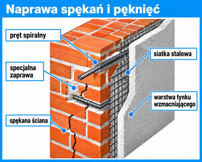

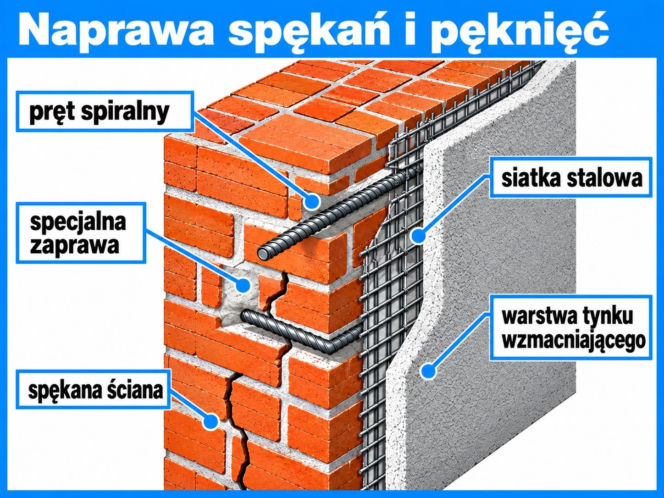

Jak naprawić szczeliny i pęknięcia w ścianach?
Spękania ścian lub rozchodzenie się murów można naprawić przez przemurowanie albo przez zastosowanie stalowych łączników wklejanych poprzecznie do rysy.
W murze wycina się bruzdy obejmujące trzy-pięć warstw cegieł, o głębokości około 4 cm plus grubość tynku i długości minimum 50 cm poza rysę. Samą rysę powierzchniowo się poszerza. Bruzdy i rysy należy dokładnie oczyścić, zwilżyć, a następnie wypełnić odpowiednią zaprawą.
Jak poznać, że instalacja CO wymaga płukania? Te objawy pojawiają się stopniowo
W przygotowane szczeliny wprowadza się zaprawę cementową i pręty ze stali nierdzewnej o średnicy około 10-12 mm. Do czasu pełnego związania zaprawę należy okresowo zwilżać.
Najpierw trzeba rozpoznać i usunąć przyczynę powstania rys. Sama naprawa widocznego pęknięcia bez usunięcia przyczyny może okazać się nieskuteczna.
Naprawa pęknięć w murze
