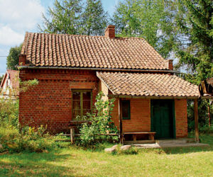

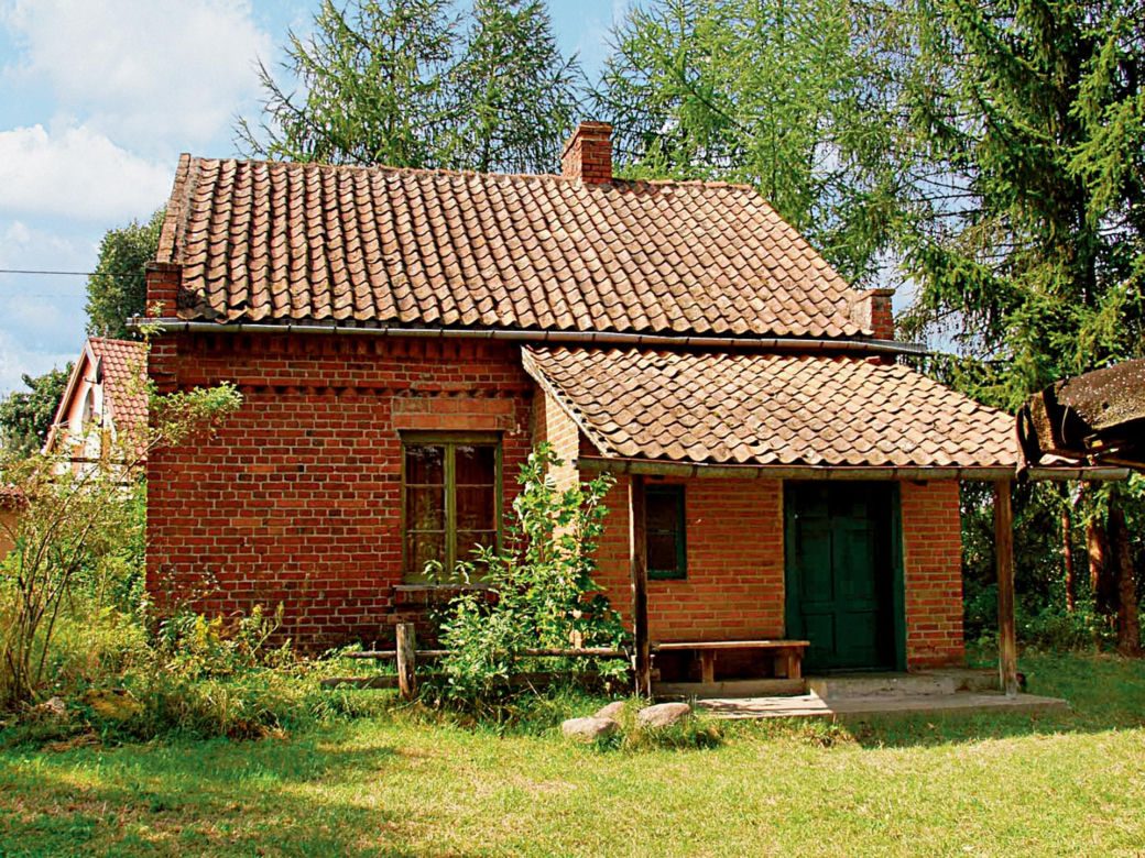

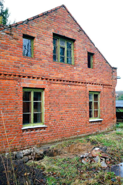

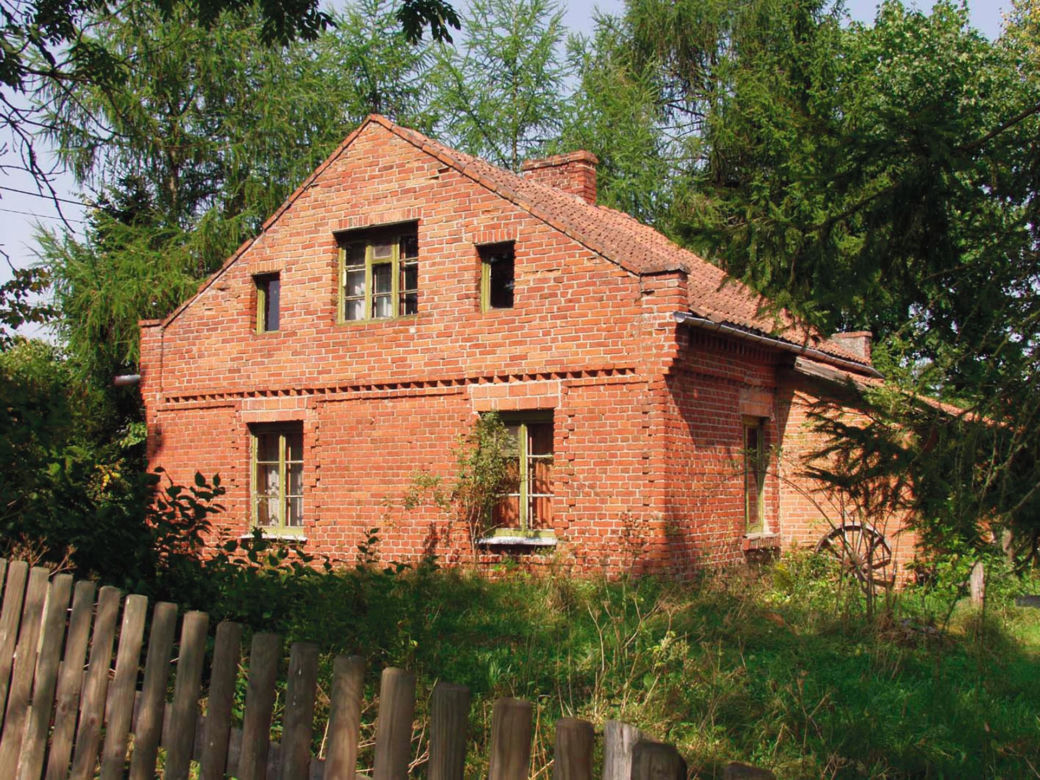

100-letni dom, który dotknęły wszystkie przypadłości wieku starczego: spękania, zawilgocenie ścian, korozja biologiczna więźby. Także wnętrze jest do przebudowy
Autor: Tomasz Dąbrowa

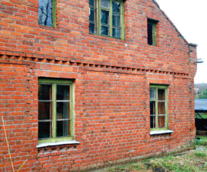

Na ścianie odnajdziemy pionowe i poziome spękania. Te miejsca trzeba wzmocnić
Autor: Andrzej Papliński

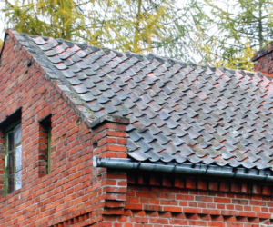

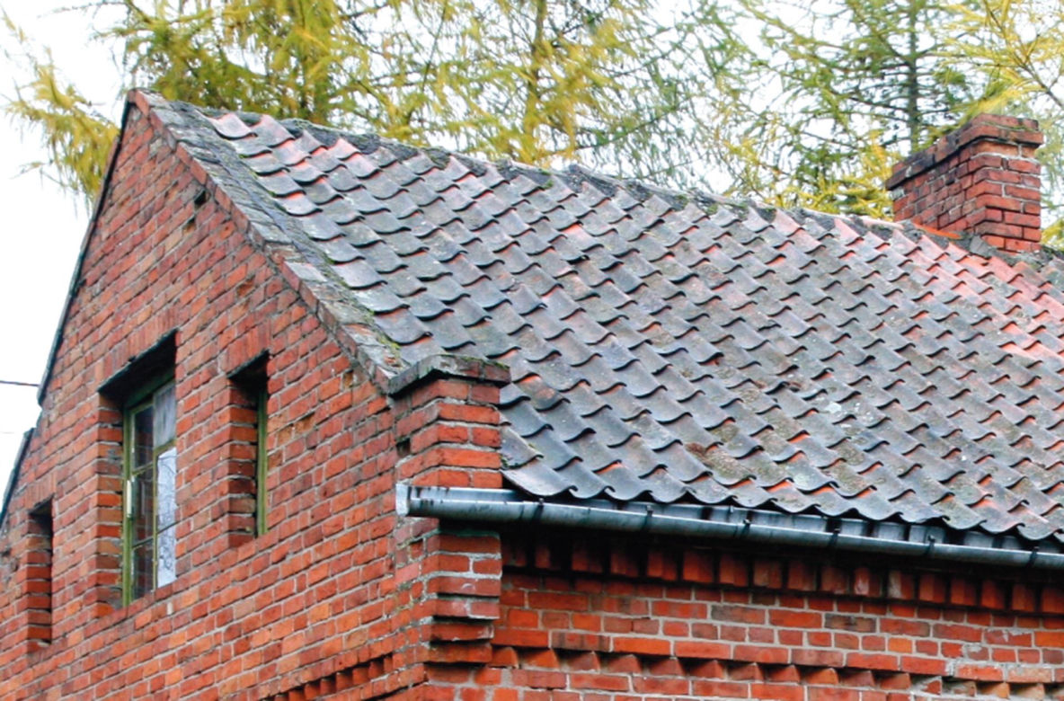

Ogniomurki są wdzięcznym elementem architektonicznym – chronią dach. Więcej pracy będzie z przełożeniem i doczyszczeniem dachówek

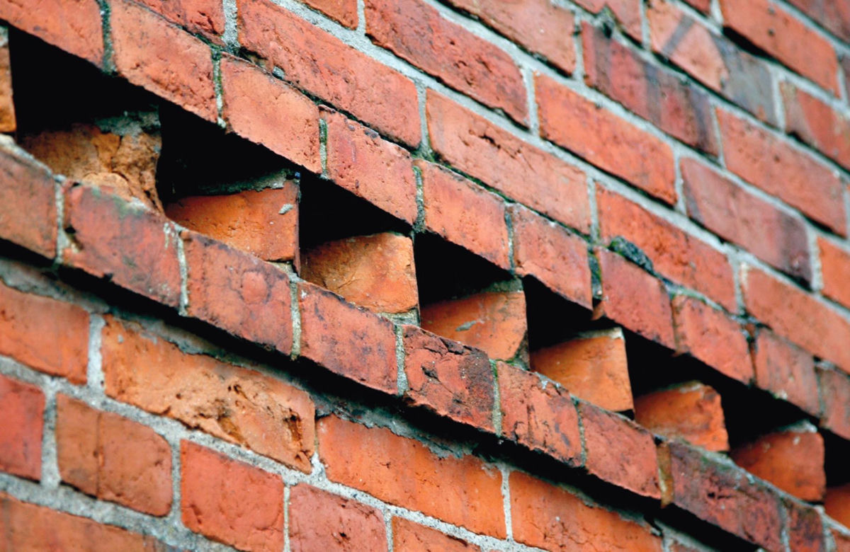

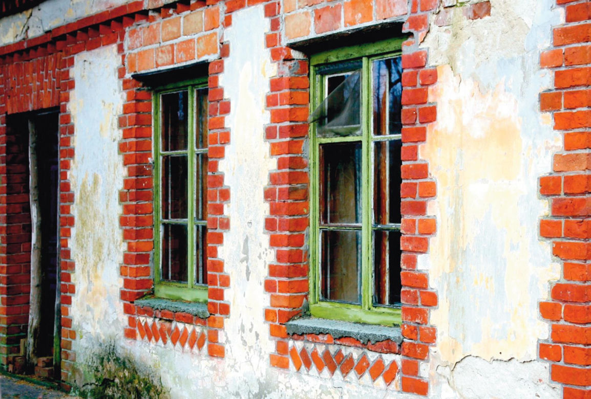

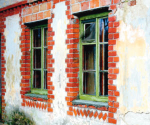

Charakterystyczne mazurskie zdobienia ścian – Ilona i Tomasz chcą je zachować

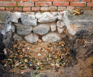

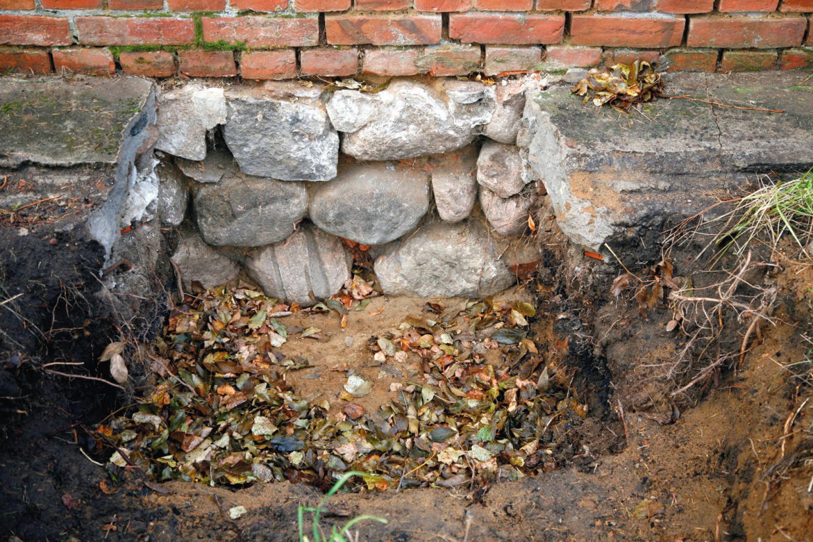

Fundament z kamieni polnych wymaga wzmocnienia w głąb i osłony z zewnątrz

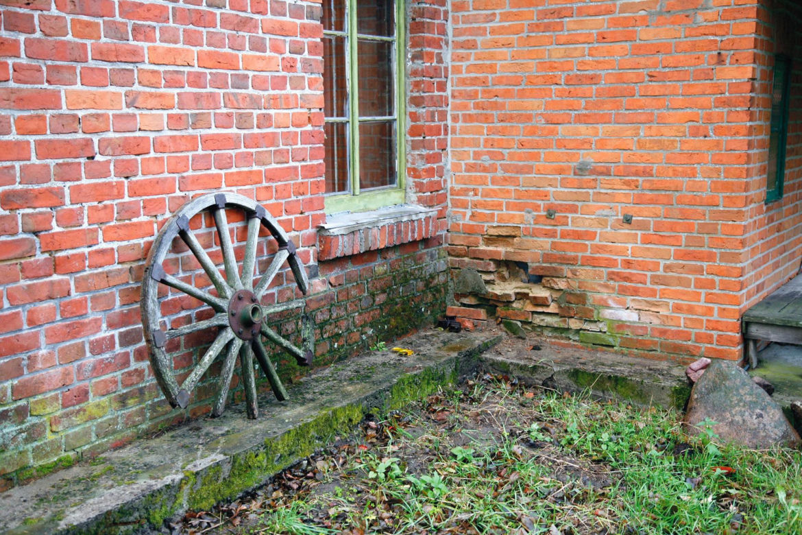

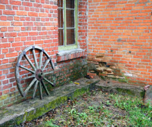

Największe zniszczenia są przy łazience z prysznicem. Ściana zamokła do tego stopnia, że wypadły z niej spękane cegły

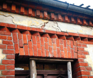

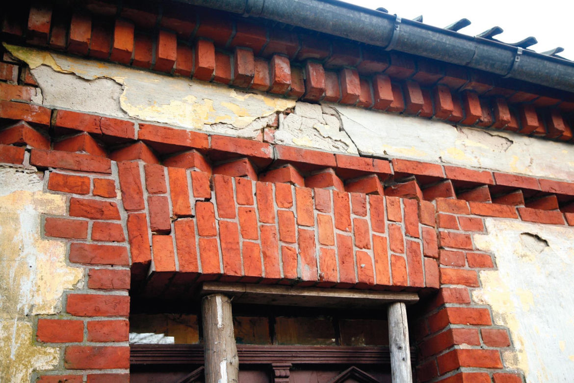

Popękane, zapadające się nadproża – najprościej byłoby usunąć i zrobić nowe. Właściciele chcą je uratować z powodu ich oryginalnej urody

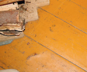

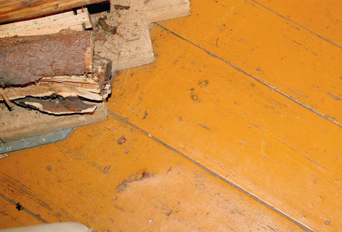

Stara sosnowa podłoga ułożona na legarach na piasku. Do wymiany. Konieczne jest wykonanie betonowego podkładu i ocieplenia

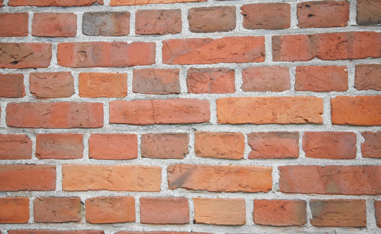

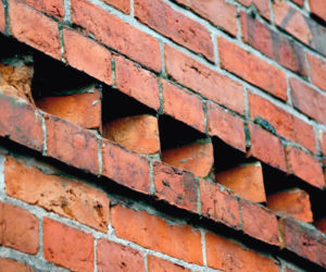

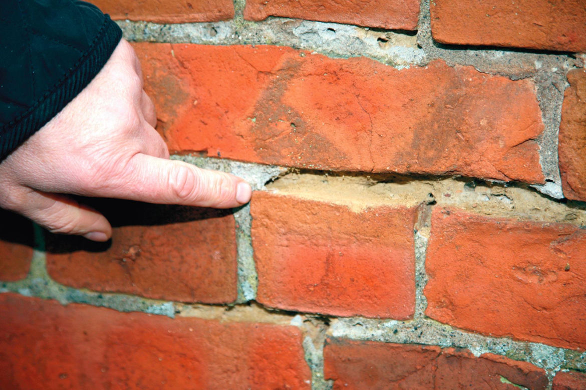

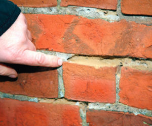

Cegły murowano na zaprawę gliniano-wapienną. Chroniąca ją cementowa fuga wykruszyła się w wielu miejscach

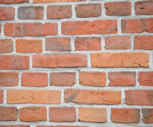

Uroda ceglanego muru – dla niej warto ocieplać od wewnątrz
