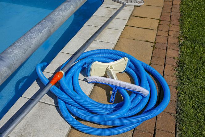

Nie wszystkie zanieczyszczenia są wychwytywane przez skimery. Część opada na dno i dlatego co kilka dni trzeba oczyścić nieckę basenu specjalnym odkurzaczem wysysającym zanieczyszczenia. Robi się to, nie opróżniając basenu z wody. Odkurzacz zwykle podłącza się do instalacji filtrującej wodę i wykorzystuje jej pompę. Wąż odkurzacza włącza się do gniazda w ścianie basenu lub do złącza w obudowie skimera

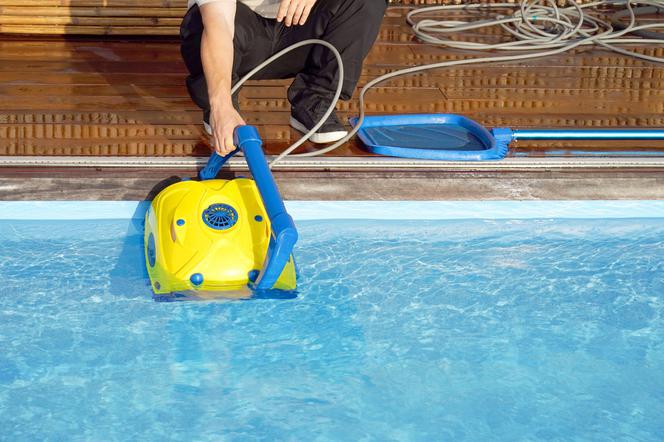

Niektóre odkurzacze działają niezależnie od instalacji basenowej. Mogą być zdalnie sterowane lub nawet – jak roboty – samodzielnie się poruszać po dnie i ścianach. Takie modele są oczywiście wielokrotnie droższe od najprostszych odkurzaczy ręcznych.

Odkurzacz do basenu

Odkurzacz do basenu
