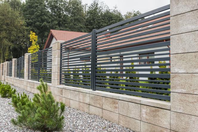

Autor: Firma JONIEC® Ogrodzenie modułowe ROMA Classic

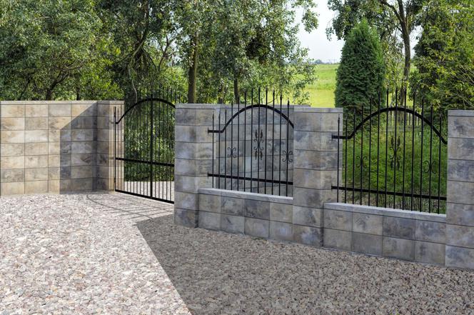

Ogrodzenie warto dopasować do stylu w jakim zbudowany jest dom. Jeśli architektura domu jest klasyczna i spokojna to dobrym wyborem będzie ogrodzenie łupane GORC® de Luxe. Łupana powierzchnia bloczków nadaje ogrodzeniu niepowtarzalny i szlachetny wygląd. To klasyka, która od kilkunastu lat cieszy się niesłabnącym powodzeniem wśród klientów.
Nowoczesna architektura posesji idealnie zagra z ogrodzeniem ROMA, które doskonale wpasowuje się w aktualne trendy w budownictwie. To produkt, który jest odpowiedzią na zapotrzebowanie klientów poszukujących prostych form. ROMA to system bloczków ogrodzeniowych, których ogromną zaletą jest prosty i szybki montaż. Do wyboru są kolory, które doskonale współgrają zarówno z elewacjami w zimnych, jak i ciepłych tonacjach. Intensywne melanże "z lekkim pazurem" nadają otoczeniu wyjątkowego charakteru.

Autor: Firma JONIEC® Ogrodzenie łupane GORC® de Luxe

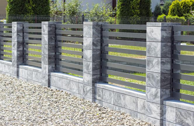

Autor: Firma JONIEC® Ogrodzenie modułowe ROMA Horizon onyx

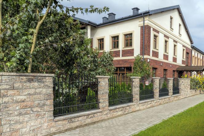

Autor: Firma JONIEC® Ogrodzenie modułowe ROMA Horizon piryt
