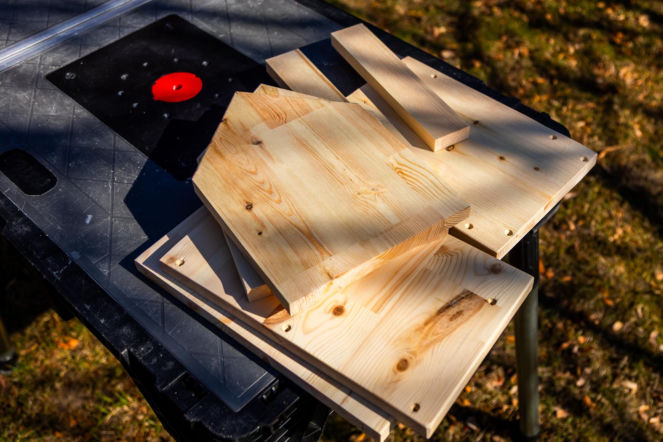

Krok 1. Rozrysuj i dotnij elementy
Zacznij od podstawy. Do jej wymiarów dopasuj listwy brzegowe, podpory oraz dwie części dachu. Linie cięcia zaznacz kątownikiem – niewielkie odchylenie na tym etapie może później utrudnić równe złożenie karmnika. Podczas cięcia ułóż deskę na stabilnym podparciu i zamocuj ją ściskami. Nie przytrzymuj krótkich elementów dłonią tuż przy linii prowadzenia piły.

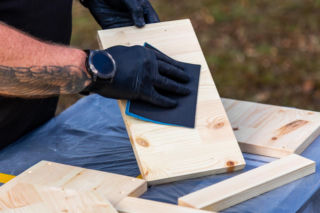

Papierem ściernym zeszlifuj miejsca cięcia, narożniki oraz wszystkie powierzchnie, na których mogą siadać ptaki. Nie powinno być na nich drzazg ani ostrych fragmentów. Szczególnie starannie wygładź tackę i otaczające ją listwy.

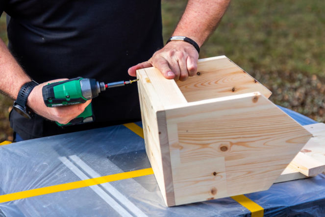

Ułóż wszystkie części bez wkrętów. Sprawdź, czy podpory stoją prosto, a połacie dachu równo się schodzą. Jeśli któryś element nie pasuje, łatwiej skorygować go przed nawierceniem otworów. Deski skręcane blisko krawędzi mogą pękać. Aby tego uniknąć, nawierć cienkie otwory prowadzące, nieco mniejsze od średnicy wkrętów.

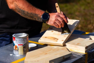

Docięte elementy można zabezpieczyć preparatem przeznaczonym do drewna użytkowanego na zewnątrz. Wcześniejsze malowanie ułatwia dotarcie do spodów desek i miejsc, które po skręceniu będą trudno dostępne. Preparat nakładaj zgodnie z instrukcją producenta. Powierzchnię, na którą będzie wysypywane ziarno, najlepiej pozostawić niepowleczoną albo przykryć wyjmowaną, łatwą do umycia tacką. Przed złożeniem karmnika drewno musi całkowicie wyschnąć.

Przykręć dwie boczne podpory do podstawy. Przed ostatecznym dokręceniem wkrętów sprawdź kątownikiem, czy są ustawione pionowo. Od ich położenia zależy, czy dach będzie równy i stabilny.

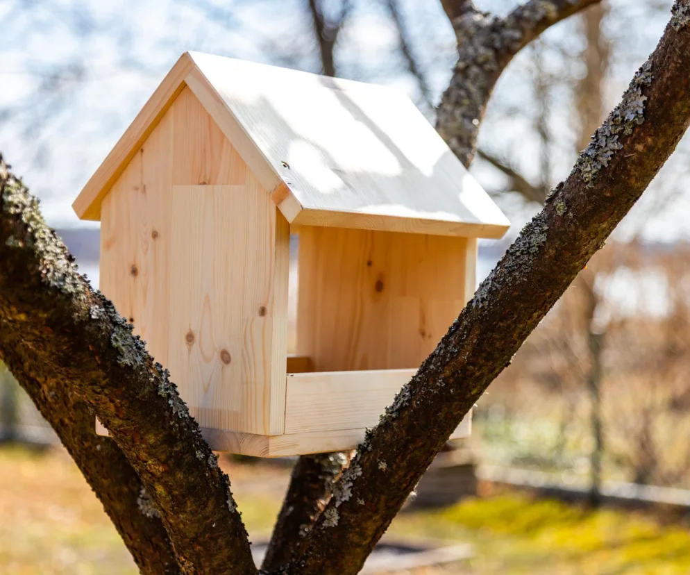

Połącz dwie połacie dachu i osadź je na podporach. Okap powinien wystawać poza podstawę ze wszystkich stron, zwłaszcza nad otwartymi bokami. Nie ochroni ziarna przed każdym zacinającym deszczem, ale znacznie ograniczy jego zamakanie.
Na koniec porusz konstrukcją, sprawdź wszystkie połączenia i ponownie obejrzyj krawędzie. Karmnik nie może się chwiać ani mieć luźnych elementów.

Karmnik najlepiej umieścić w spokojnym, osłoniętym od silnego wiatru miejscu. Powinien być solidnie zamocowany do słupka, balustrady lub innej stabilnej podstawy i znajdować się poza zasięgiem kotów oraz kun. Nie ustawiaj go bezpośrednio przy dużych przeszkleniach. Odbicie nieba i roślin może dezorientować ptaki oraz zwiększać ryzyko zderzenia z szybą.
