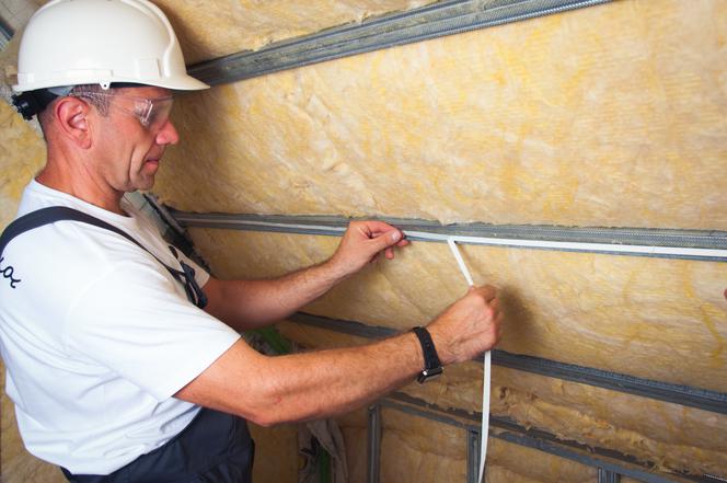

Wybierając ocieplenie, można się oprzeć na tradycyjnym rozwiązaniu, jakim jest układ dwuwarstwowy z zastosowaniem mat z wełny mineralnej. Jedna warstwa maty umieszczana jest wówczas między krokwiami, a druga pod nimi. Tym sposobem da się zminimalizować występowanie liniowych mostków termicznych biegnących wzdłuż krokwi. Warto pamiętać, że w domach ze skośnym dachem często na poddaszu znajduje się część mieszkalna. Przy dociepleniu poddasza w sposób tradycyjny, czyli od wewnątrz, podczas remontu część mieszkalna poddasza jest wyłączona z użytku. Aby tego uniknąć, można się zdecydować na docieplenie połaci metodą nakrokwiową, z użyciem wełny mineralnej szklanej ISOVER.
Ocieplenie ISOVER
Autor: ISOVER Izolacja nakrokwiowa dachu skośnego
