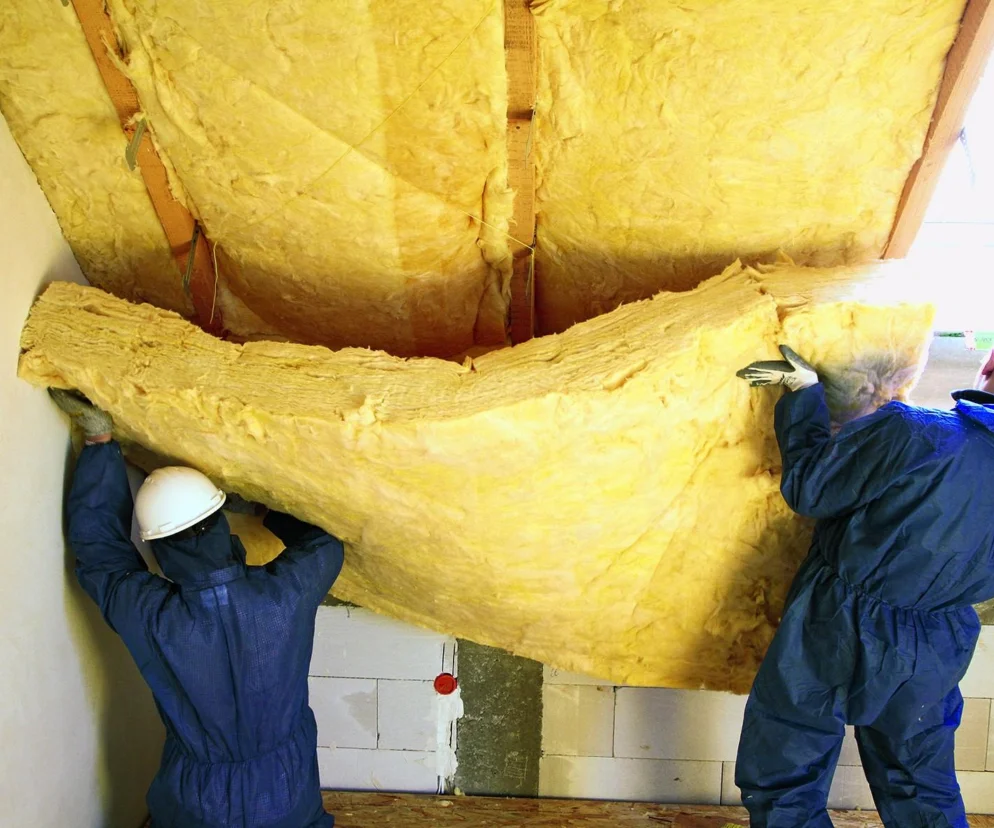

Dwie osoby w niebieskich kombinezonach układają wełnę mineralną na skosie dachu. O błędach w izolacji czytaj na Muratordom.
Autor: Andrzej Papliński Izolacja dachu musi mieć właściwą grubość - zaleca się dzisiaj minimum 30 cm wełny mineralnej
O termoizolacji należy myśleć, jako o zewnętrznej skorupie otaczającej szczelnie cały budynek. Musi być nieprzerwana, ciągła i w każdym miejscu mieć odpowiednie parametry. Jeśli w jakimś fragmencie będzie wadliwa, nieszczelna, zbyt cienka to najsłabsze ogniwo może zadecydować o funkcjonalności i trwałości całości.
Wiele błędów termoizolacyjnych zostaje szybko zakrytych kolejnymi warstwami. Źle ułożona wełna znika pod płytami g-k, styropian pod tynkiem, a membrana pod pokryciem dachowym. Problemy mogą ujawnić się dopiero po miesiącach lub kilku sezonach w postaci wyższych rachunków, zimnych powierzchni, wilgoci, pleśni albo pęknięć. Dlatego izolację najlepiej kontrolować podczas wykonywania prac, zanim zostanie zasłonięta.

Błędy w izolacji międzykrokwiowej
Sama odpowiednia grubość ocieplenia dachu nie wystarczy. Wełna musi dokładnie wypełniać przestrzenie między krokwiami, bez szczelin, załamań i nadmiernego ściskania. Zbyt wąsko docięte fragmenty pozostawiają miejsca ucieczki ciepła.
Problemem jest również ograniczenie izolacji wyłącznie do przestrzeni między krokwiami. Drewniane elementy więźby tworzą liniowe mostki cieplne, dlatego zwykle stosuje się dodatkową warstwę ocieplenia pod krokwiami - zależy ona od wysokości krokwi i wypełniającej ją warstwy, np. 14 - 16 cm między krokwiami i dodatkowo 16 - 14 cm od strony wnętrza na ruszcie, aby całość miała 30 cm.
Szczególnej staranności wymagają okolice murłaty, kominów, okien dachowych i połączenie izolacji połaci z ociepleniem ścian. Ważna jest również szczelność warstwy paroizolacyjnej. Jej przerwania lub źle uszczelnione przejścia instalacyjne mogą powodować wnikanie wilgoci do ocieplenia, pogorszenie jego właściwości i zawilgocenie konstrukcji.
