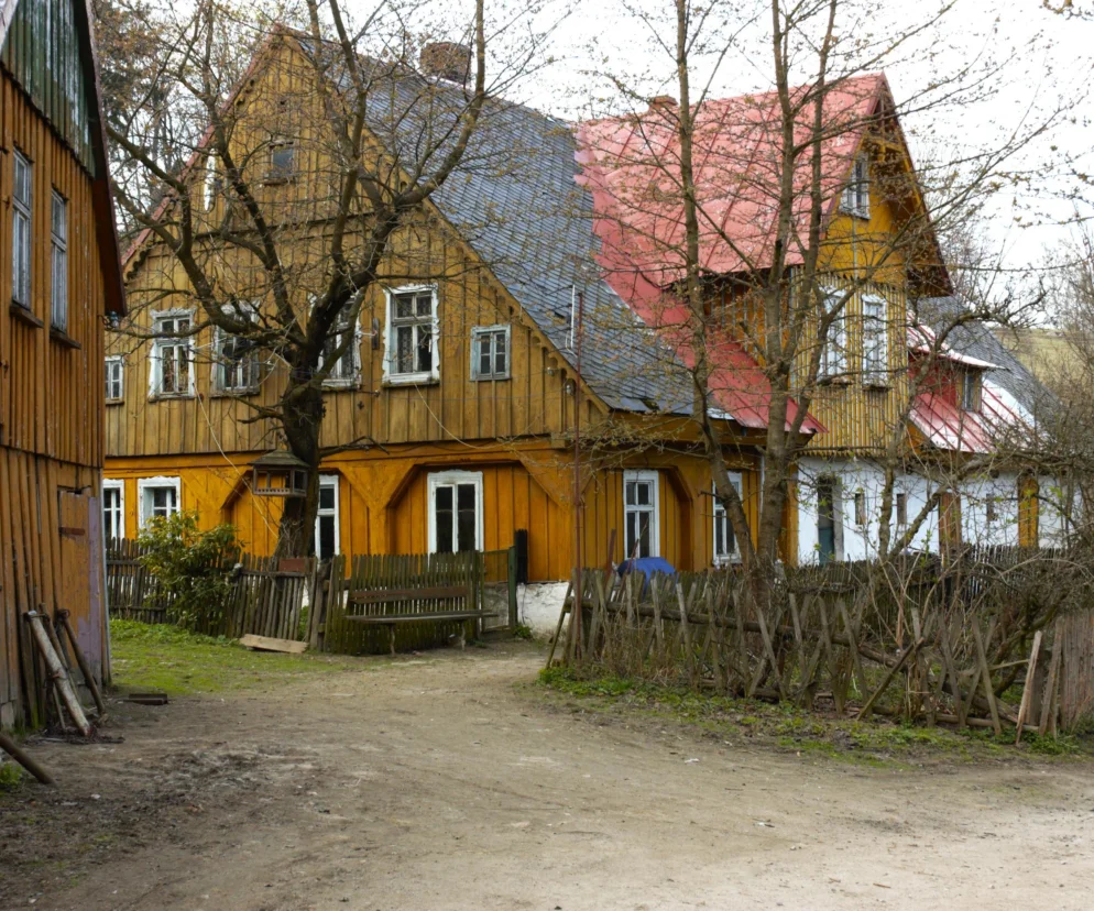

Ten dom wygląda wciąż jak na starych pocztówkach ze Szklarskiej Poręby. Małgorzata Maszkiewicz go sobie wymarzyła, kupiła i wyremontowała
Oryginalny budynek zbudowany z kamienia, drewna i gliny z charakterystyczną izbą zrębową i drewnianymi zdobieniami okien to jeden z najlepiej zachowanych domów przysłupowych w Szklarskiej Porębie. W czasie remontu cenny architektonicznie budynek nie stracił swej wartości, a jednocześnie został przystosowany do współczesnych wymagań.

Jej dom marzeń to właśnie przysłupowy budynek w Szklarskiej Porębie. Zbudowany z kamienia, drewna i gliny, z charakterystyczną izbą zrębową i malowniczymi drewnianymi zdobieniami wokół okien. Gdy przechadzała się ulicą Kołłątaja, dom przyciągał jej uwagę. Zawsze miał otwarte drzwi, jakby czekał. W końcu trafiła na ogłoszenie – zupełnie przypadkiem, dzięki lokalnemu regionaliście.

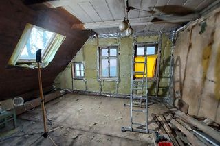

Dom był zachowany w oryginalnej formie, bo nikt tu po II wojnie światowej nie wykonywał żadnych przeróbek czy większych remontów zmieniających elementy lub funkcje pomieszczeń. Wymagał jednak kompleksowego remontu i przystosowania do współczesnych warunków zamieszkania.
Priorytetem był dach – belki były wykrzywione, a konstrukcja wymagała wzmocnienia. Na dach położono blachę na rąbek stojący – nie tylko ze względów estetycznych, ale też bezpieczeństwa. Konstrukcja według fachowców nie wytrzymałaby innego, cięższego pokrycia. To zastosowane mieści się w kanonach tego typu budownictwa, było powszechnie stosowane jeszcze przed wojną i do tej pory można zobaczyć wiele domów pod Karkonoszami z takimi dachami. Blaszane pokrycia mają też karkonoskie schroniska po polskiej i czeskiej stronie granicy.
Kiedy zaczęto wnosić deski na strych pani Małgorzata spadła przez spróchniały strop. Przeleciała przez dwie kondygnacje i… cudem wyszła z tego bez poważniejszych obrażeń.

Remont zakładał połączenie nowoczesnych rozwiązań z zachowaniem oryginalnych detali. Zainstalowano ogrzewanie podłogowe z pompą ciepła, odbudowano piec chlebowy i kuchenny. Wymieniono okna – obecnie są z tworzywa, ale z odtworzonym podziałem skrzydeł, planowana jest ich wymiana na skrzynkowe.
Część domu – 200 m² – została dostosowana do mieszkania, reszta nadal czeka na renowację. Część zrębowa jest dziś użytkowana i ogrzewana. Na strychu ułożono wełnę mineralną. Niektóre ściany wewnętrzne mają wypełnienie z gliny lekkiej – oddychające, ekologiczne i zgodne z tradycją.

Dom na końcu ul. Kołłątaja w Szklarskiej Porębie miał moc przyciągania, o czym przekonał się autor tego materiału. W 2009 r. w czasie jednej z wizyt w Szklarskiej Porębie ten budynek zrobił na nim wielkie wrażenie, m.in. stanem swojego zachowania. Powstało wówczas kilka fotografii. Kiedy spotkał panią Małgosię na zlocie ruinersów w maju 2025 r. jeszcze nie wiedział, że jest ona właścicielką domu, który tak go zainteresował. Kiedy właścicielka pokazała na zdjęciach ten budynek już wiedział, że będzie chciał o tym porozmawiać. Pani Małgosia słyszy teraz od bardzo wielu osób, że ten dom miał jakąś moc, która nie pozwalała przejść obok niego obojętnie. On przyciągał i emanował mocą.
