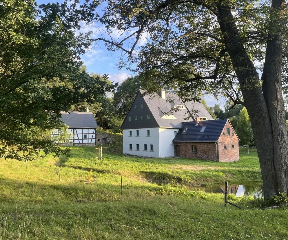

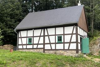

Stodoła rozpadała się w oczach, więc remont zaczęli od niej
- Remont zaczęliśmy od… stodoły. Była w opłakanym stanie. W zasadzie rozpadała się w oczach. Konstrukcja okazała się jednak zdrowa, a w dodatku wyszło, że to obiekt z końca XVIII w. Drewniany szkielet został wykorzystany do stworzenia ścian ryglowych, które doskonale wkomponowały się w otoczenie młyna – mówi Pan Jacek
Potem przyszedł czas na budynek główny, który składa się korpusu i małej dobudówki. Na początku trzeba było wyremontować dach. Na głównym budynku jedna połać była kryta oryginalnym łupkiem, druga prawdopodobnie po uszkodzeniu, została przykryta eternitem. Zachowały się też piękne wyłożone łupkiem ściany szczytowe, szczególnie piękna była ta od strony drogi. Niestety, płytki łupka odpadały przy każdym powiewie wiatru i zagrażały przechodzącym. Trzeba było je szybko wymienić.
Dach. Łupek, czyli tak jak dawniej
Nowi właściciele chcieli, aby młyn wyglądał jak kiedyś, więc zdecydowali, że nowe pokrycie wykonane będzie też z łupka. Stare było wykonane staroniemieckim sposobem krycia, na nowe dekarz wybrał sposób niemiecki. Wymienione zostały zepsute elementy konstrukcji dachu i deskowanie. Połacie ozdobiły, tzw. szczupaki, czyli rodzaj prostokątnych lukarn. Odtworzone zostały też łupkowe szczyty, szczególnie pięknie wygląda ten od strony drogi z trzech odmian kolorystycznych z drobnymi elementami w formie łusek oraz wzorami w formie łuków i krzyżem w zwieńczeniu.

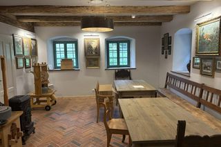

– W czasie remontu na nasz wniosek młyn został wpisany do rejestru zabytków. Wpisując mieliśmy świadomość że nie chcemy robić czegoś co byłoby niezgodne z linią konserwatorską. Nie narzekamy na współpracę z urzędem – mówi Pan Jacek. – W trakcie remontu nie robimy nic, co naruszałoby historyczną strukturę budynku i byłoby sprzeczne z dawnym przeznaczeniem i oryginalnym wykonawstwem. Stąd, np. tynki wapienne starego typu i wspomniane już pokrycie z łupka. Na ile to możliwe wykorzystujemy to co zastaliśmy lub używamy starych materiałów, np. drewna z rozbiórek. Wszystkie okna wykonane zostały na nasze zamówienie. Niektóre są kopiami starych elementów, w których zastosowane zostało szkło ciągnione, a szyby są mocowane nie na kit tylko wsuwane w spinaną na specjalny kołek konstrukcję.
W części mieszkalnej są oczywiście okna z szybą zespoloną, ale wykonane według starego wzoru. Połowa domu nie będzie jednak ogrzewana i tam są właśnie zamontowane kopie z użyciem starego ciągnionego szkła. Wykorzystaliśmy stare elementy okuć. Na poddaszu mamy też jednak nowe pokoje, wykonane z użyciem współczesnych materiałów, np. ścianek gipsowo-kartonowych.

Budynek jest niezwykły, bo aż na czterech kondygnacjach znajduje się zespół maszyn młyńskich tworzący pełną linię produkcyjną. Wiele z nich pochodzi z XIX w. Zachowała się także studnia, na której był niegdyś turbina wodna. Miejsce w ścianie szczytowej gdzie był zamontowany wał koła wodnego jest zamurowane cegłą. Zachowana kamienna ściana, która musiała wytrzymać obciążenie obracającego się napędu jest specjalnie wyeksponowana na tle otynkowanych murów. Ogromne głazy z jakich jest zbudowana wyglądają imponująco.

Przede wszystkim dom, ale trochę muzeum
– To będzie nasz dom, w którym będziemy mieszkać, na razie okresowo, a w przyszłości może na stałe. W środku mamy przygotowane dodatkowe pomieszczenia i istnieje możliwość ich wynajmowania, ale nie jest to nasz główny plan. Bardzo byśmy chcieli, aby młyn był domem był otwartym. Chcemy pokazywać część młyńska, cieszymy się że będziemy mogli otworzyć drzwi dla gości. Nie będzie to muzeum w pełnym słowa znaczeniu, ale będzie czasem otwarte dla zainteresowanych – mówi pan Jacek.
