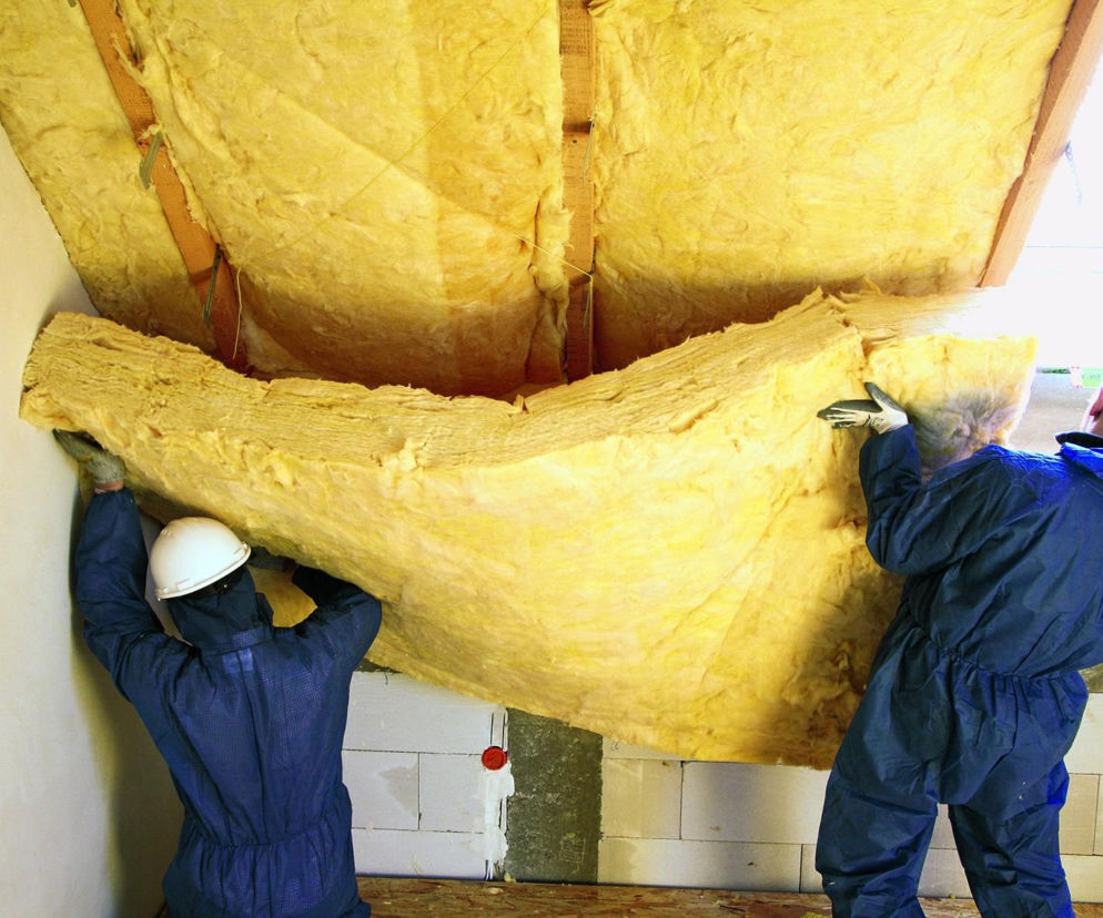

Autor: Piotr Mastalerz Przez nieocieplony dach ucieka z domu dużo ciepła. Dlatego tak ważna jest jego dobra izolacja. Gdy poddasze jest użytkowe, izolację zwykle mocuje się między krokwiami, a gdy jest nieużytkowe, ociepla się strop pod poddaszem
