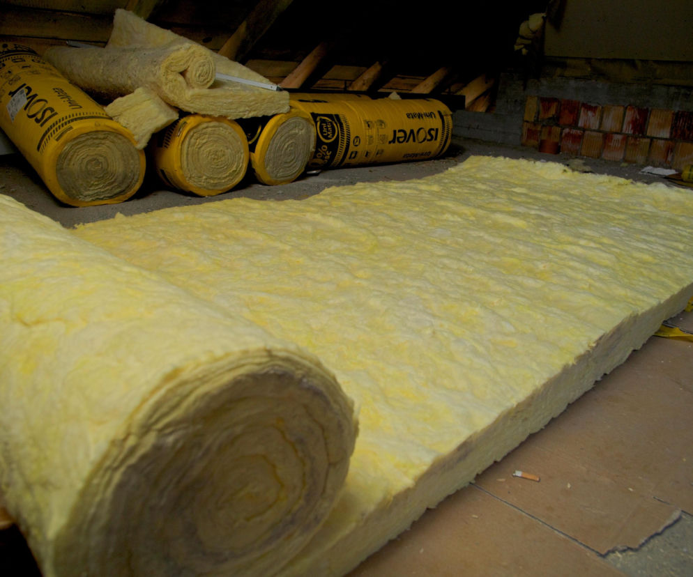

Rozwinięta rolka żółtej wełny mineralnej na poddaszu. O etapach termomodernizacji domu przeczytasz na Muratordom.
Autor: Jarosław Sosiński Wełna mineralna - izolacja stropu na poddaszu nieużytkowym znacznie zmniejszy straty ciepła ogrzewanych pomieszczeń mieszkalnych poniżej

Czasami bardzo opłacalnym pierwszym etapem może być znacznie prostsza praca – na przykład ocieplenie stropu nad ostatnią ogrzewaną kondygnacją.
Jeżeli nad piętrem znajduje się nieogrzewany strych, zazwyczaj nie ma potrzeby ocieplania całych połaci dachu. Granicą pomiędzy częścią ogrzewaną a zimną jest strop i właśnie tam należy ułożyć izolację. Ocieplana powierzchnia jest mniejsza niż powierzchnia połaci, zużywa się mniej materiału, a wykonanie prac jest najczęściej bardzo proste. Podobną możliwość daje nieocieplony lub słabo ocieplony stropodach. Jeśli właśnie przez górną przegrodę budynek traci dużo energii, jej poprawienie może szybko przynieść zauważalny efekt.
Prace można wykonać nawet samemu – na poddaszu dachu stromego i stropodachu dwudzielnego z przestrzenią umożliwiającą poruszanie się wystarczy rozłożyć, np. maty z wełny mineralnej (grubości 30 cm). To rozwiązanie może przynieść efekt na lata, jeśli oczywiście nie będziemy chcieli wykorzystywać w jakikolwiek sposób tej przestrzeni, np. na przechowywanie.
