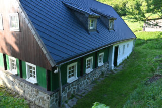

Dom Kasi i Jacka w Kowarach po 17 latach remontu
Autor: DJ Dom Kasi i Jacka w Kowarach po 17 latach remontu

Dach, choć krzywy okazał się solidną, chociaż wykonaną nie do końca z niemiecką precyzją konstrukcją. - Jacek musiał wiele rzeczy z naszym przyjacielem Tomaszem poprawiać, żebyśmy mogli pomyśleć o nowym pokryciu. Chcieliśmy łupek i nawet przywieźliśmy go, ale przyszedł fachowiec, zresztą ze środowiska ruinersów i powiedział, że dach nie wytrzyma. Długo się zastanawialiśmy jakie pokrycie wybrać. Nie mieliśmy dużego wyboru ze względu na skrzywienie dachu. Wybraliśmy aluminiowe płytki, które są imitacją pokrycia łupkowego. Ten materiał pozwolił na korekcję krzywizny. Wyszło naprawdę bardzo efektownie.
- Przekonał mnie do szaleńczego pomysłu, aby wymienić przegniłe elementy konstrukcji poprzez... podniesienie domu. Dzięki kolejowemu podnośnikowi udało się wymienić przegniłe elementy i odtworzyć układ ścian. Dodatkowo dom został też trochę wyprostowany, bo przez podmywanie i zawilgocenie jedna jego część osiadła. Dom dostał nowe życie – mówi Kasia.
