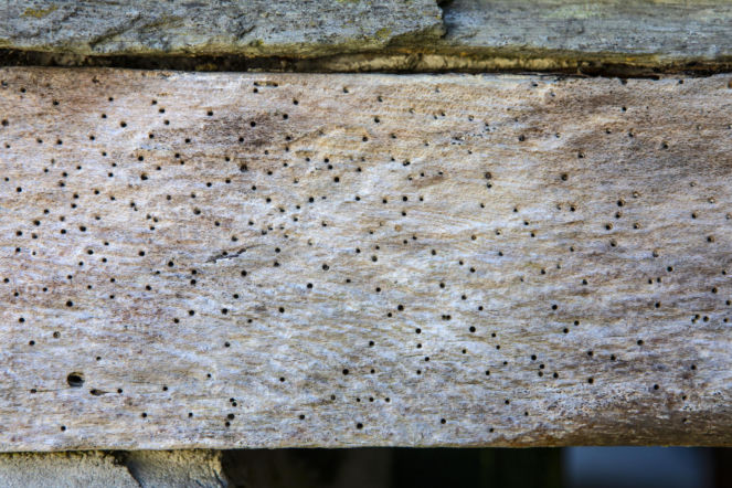

Jak rozpoznać, że drewno zaatakował spuszczel pospolity?
Nie każda dziurka w drewnie oznacza obecność spuszczela. Podobne ślady mogą pozostawiać także inne owady żerujące w drewnie. Warto jednak zwrócić uwagę na kilka charakterystycznych oznak. Najczęstsze ślady obecności spuszczela to:
  • okrągłe lub owalne otwory wylotowe w drewnie
  • wysypująca się mączka drzewna przypominająca drobne trociny
  • podłużne korytarze widoczne po odsłonięciu drewna
  • osłabienie struktury elementów drewnianych
  • odgłosy żerowania larw w spokojnych, cichych pomieszczeniach
Szczególnie dokładnie warto sprawdzić miejsca trudno dostępne: poddasze, okolice więźby dachowej, belki stropowe oraz elementy starego drewnianego domu.
Dziury w drewnie
Autor: Chris Dorney/ Getty Images Jeżeli widzisz takie dziurki i mączkę drzewną to prawdopodobnie masz w domu spuszczela
