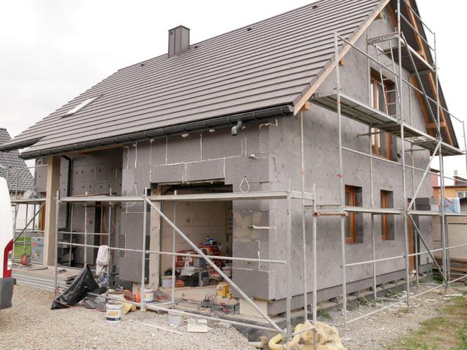

Ocieplenie budynku to podstawowy etap  jaki należy wykonać i od którego zależą późniejsze  koszty ogrzewania z którymi  będzie musiał sobie poradzić użytkownik. Fajnie jak koszty są niewielkie, a komfort mieszkania bardzo wysoki. By taki cel osiągnąć należy już na etapie projektu zaplanować optymalne rozwiązania.  Spełnienie minimalnych  wymagań prawnych, które z dniem 1 stycznia 2021r zostaną zaostrzone będzie wymagało zastosowania solidnej warstwy ocieplenia dla wszystkich elementów narażonych na wychłodzenie (lub przegrzanie): ściany zewnętrzne, podłogi na gruncie, stropy nad ogrzewanymi pomieszczeniami, ściany fundamentów, itp.  Rodzaj i grubość płyt styropianowych jakie będą chroniły budynek uwzględnia się już na etapie projektowania.
Obecnym standardem ocieplenia ścian zewnętrznych dla nowobudowanych domów, które możan nazwać mianem budynku energooszczędnego jest 20 cm warstwa styropianu grafitowego o współczynniku (lambda) ʎ= 0,031 W/mK. Podobnie jest przypadku podłóg na gruncie, chociaż tutaj grubość izolacji o takim samym współczynniku  wynosi zazwyczaj 15 cm. Z kolei w przypadku stropów lub dachów jest to jeszcze więcej, a grubość ocieplenia sięga nawet ponad 30 cm.
