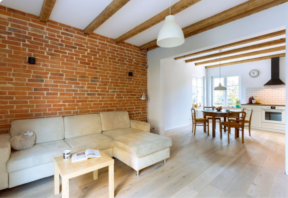

Przebudowa wnętrz parteru polegała na przeniesieniu kuchni i połączeniu jej z sąsiednim pokojem. To pozwoliło stworzyć jednoprzestrzenną strefę dzienną doświetloną z trzech stron oknami. Jedno z nich, wychodzące na prywatną część działki, zostało przedłużone do podłogi – będzie pełnić funkcję wyjścia na taras. Wszystkie okna wymieniono. W odróżnieniu od zastanych (wstawionych jeszcze w latach 70., nieszczelnych i pozbawionych podziałów) nowe przeszklenia są wyposażone w zestaw trzyszybowy i podzielone szprosami pasującymi do historycznego wyglądu budynku.
Wrażeniu przestronności wnętrz sprzyja nie tylko połączenie i lepsze doświetlenie pomieszczeń, lecz także uproszczenie ich wystroju: zniknęły prowizoryczne zabudowy i jaskrawe kolory, inwestorzy w kilku miejscach wyeksponowali starą cegłę. Odsłonięto również drewniane belki stropowe w suficie parteru – teraz są one wspaniałą dekoracją wystroju i przypominają o przeszłości budynku.
Remont starego domu
Autor: Archiwum serwisu Parter jest jasny i przestronny. Belki stropowe i ceglany mur nadają mu wyjątkowy klimat
