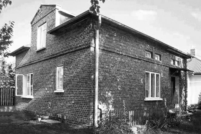

Stary dom parterowy z czerwonej cegły zyskał nowe życie. Inwestorzy mogli go zburzyć i postawić nowy, ale zdecydowali się na przebudowę. I choć inwestycja okazała się bardziej kosztowna i czasochłonna niż budowa nowego domu, nie żałują. Po remoncie ich nowy dom historią, jest piękny i funkcjonalny. Największym atutem budynku są ściany ze starej, ręcznie robionej cegły.

Głównym założeniem architektów było zachowanie pierwotnej, prostokątnej bryły, dobudowanie piętra w miejscu dawnego poddasza oraz tarasu i balkonu z tyłu budynku. W ten sposób powiększono kubaturę budynku, a równocześnie poprawiono jego proporcje. Powstał budynek prosty, a jednocześnie oryginalny i przykuwający uwagę. Ponadto, mimo przebudowy dom bardzo dobrze wpisuje się w tradycje regionu i pasuje do sąsiadującej zabudowy.

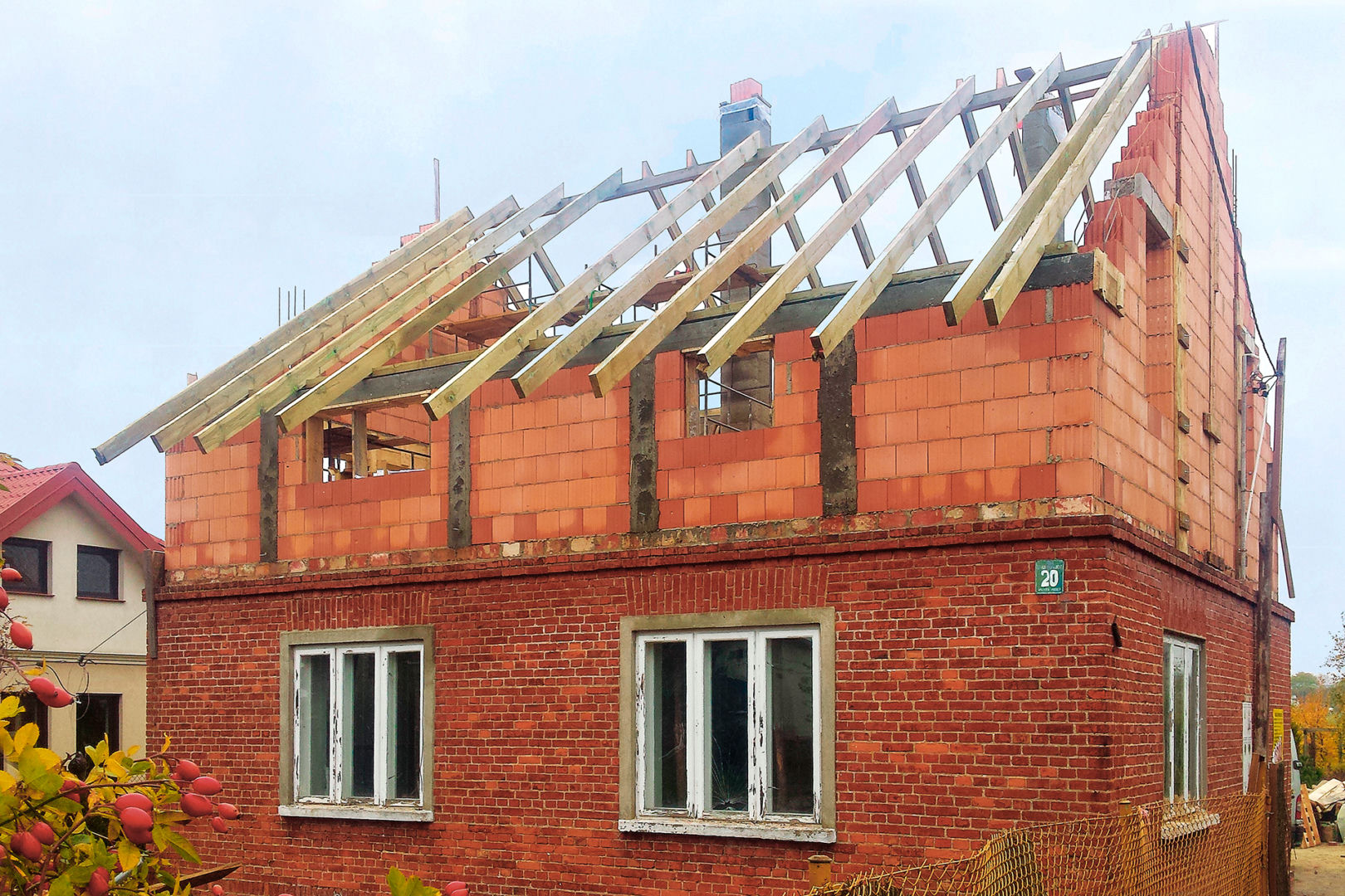

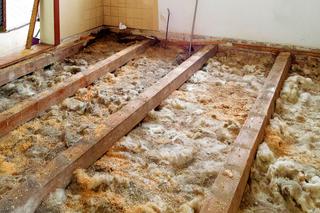

Pierwszym etapem prac była rozbiórka dachu, ścian kolankowych, poddasza oraz ścian działowych i posadzek wewnątrz domu, która wbrew pozorom okazała się nie tak prostym zadaniem.
Ciężar prac odczułem na własnej skórze, ponieważ w większości wykonałem je sam, z pomocą brata – opowiada pan Krzysztof. – Zdecydowaliśmy się na to głównie dlatego, że bez problemu znaleźliśmy fachowców, którzy byli gotowi dobudować piętro, ale nie chcieli się podjąć demontażu starych elementów, który był czasochłonny i wymagał dużo pracy.

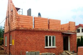

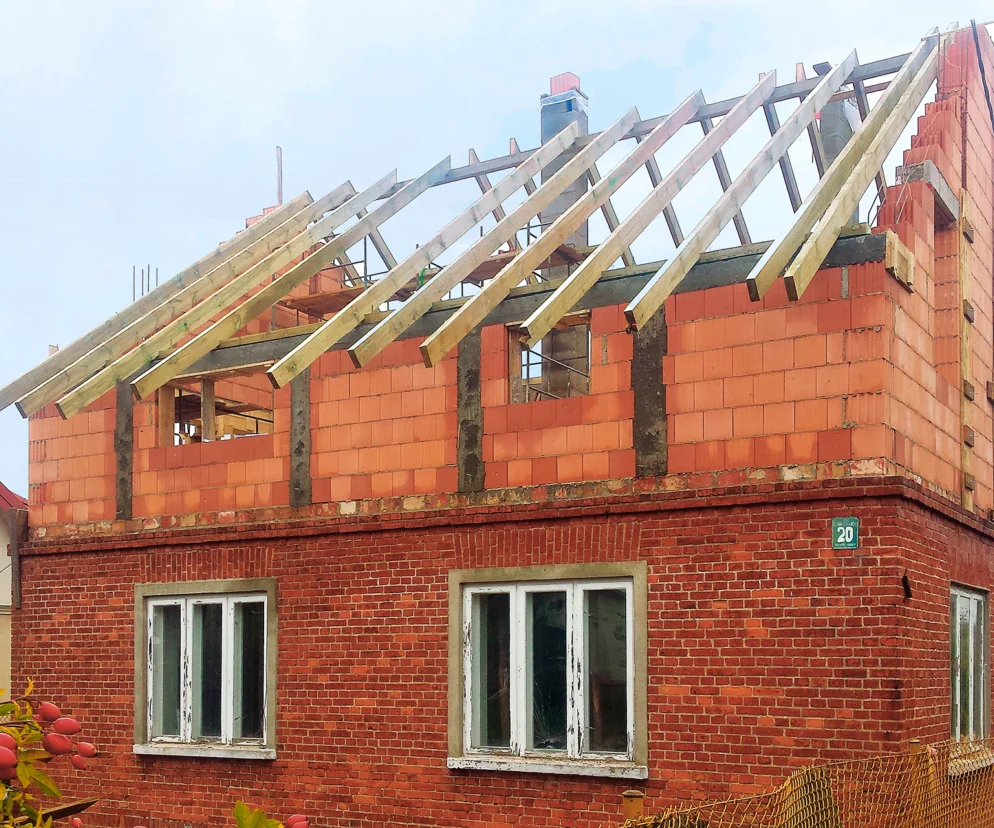

Zarówno fundamenty, jak i ściany domu okazały się dość solidne i w dobrym stanie. Po ocenie konstrukcji przez specjalistę można było postawić dodatkowe piętro i trwalszy dach bez ryzyka zagrożenia dla stabilności budowli. Konieczne okazało się jedynie wzmocnienie konstrukcji przez otoczenie jej żelbetonowym wieńcem, który spina stare mury i chroni je przed zbytnim obciążeniem.
W parterowej części budynku podniesiono nieznacznie strop. Piętro zostało dobudowane z pustaków i pokryte białym, neutralnym tynkiem. Przy montażu nowego dachu wykonano pełne deskowanie, pokrycie papą, a następnie ułożono blachę na rąbek stojący. Inwestorzy początkowo rozważali pokrycie dachu dachówką ceramiczną, ale ostatecznie zrezygnowali z tego rozwiązania, obawiając się zbytniego obciążenia starych murów.

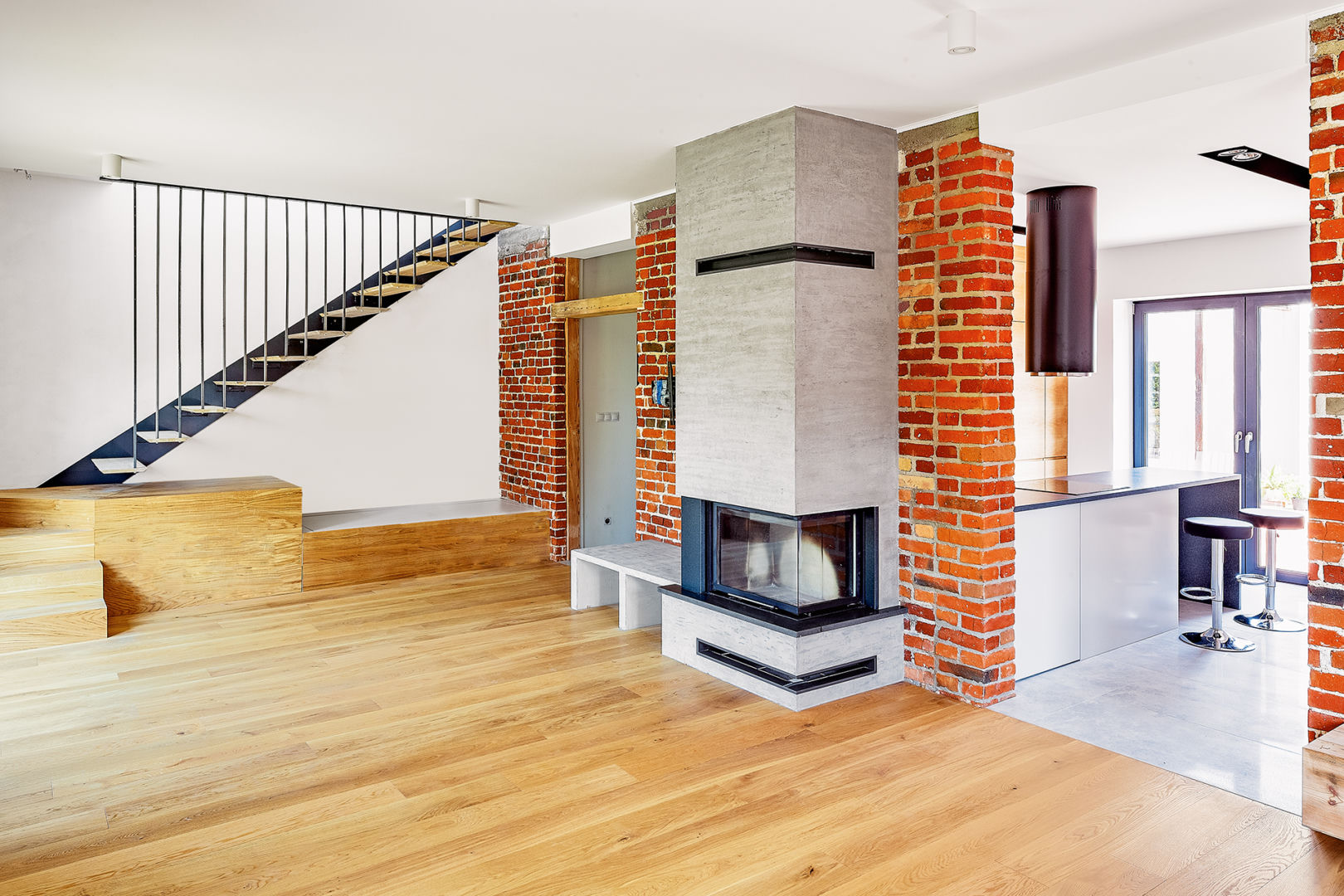

W starej części domu zostały wprowadzone tylko drobne zmiany w układzie pomieszczeń. Kuchnia i łazienka znalazły się w tej samej części co w pierwotnym projekcie. Ściana między dwoma pokojami została wyburzona – w ten sposób powstał duży, przestronny salon. Korytarz, w którym poprzednio znajdowały się schody na poddasze, po ich usunięciu okazał się na tyle duży, że udało się w nim wygospodarować przestrzeń gospodarczą z szafą na ubrania i praktycznym schowkiem. Te niewielkie modyfikacje w znaczący sposób poprawiły funkcjonalność wnętrza.
Po nadbudowie – na piętrze znalazły się sypialnia z garderobą, duża łazienka oraz pokój gościnny. Pomieszczeń jest niewiele, za to każde z nich ma dość duży metraż. Projekt domu powstawał z myślą o dwójce mieszkańców, dlatego nie było konieczne dodatkowe dzielenie przestrzeni. Gdyby jednak pojawiła się potrzeba innego zaaranżowania przestrzeni, dzięki układowi okien i ukrytym w ścianie nadprożom można łatwo przerobić go na dwa niezależne pomieszczenia.
Łączna powierzchnia użytkowa obu pięter to 131 m². Dodatkowymi pomieszczeniami gospodarczymi są niewielka piwniczka zlokalizowana pod łazienką oraz duży garaż, który inwestorzy odnowili i dostosowali do swoich potrzeb, zanim jeszcze podjęli się remontu domu.
We wnętrzach dominują naturalne barwy i materiały. Podłogi są drewniane lub wykonane z dobrej jakości paneli. W kuchni i łazienkach położono te same szare, wielkoformatowe płyty gresowe. Prawie wszystkie ściany są otynkowane i pomalowane na biało.
Jedynie w salonie ozdobą jest pozostawiona surowa, ceglana ściana, przy której znajduje się prosty kominek wykonany z płyt krzemianowo-wapiennych. Innym nawiązaniem do historii domu są półki zrobione ze starych belek stropu...
