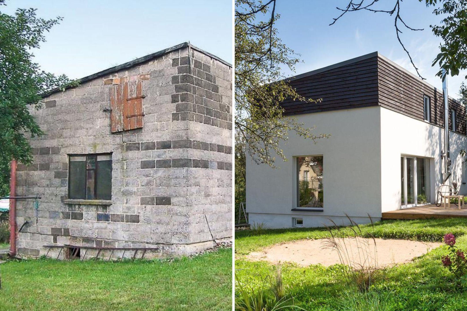

Przed przebudową nic nie zapowiadało, że brzydki budynek gospodarczy ze ścianami z pustaka żużlowego może przejść taką metamorfozę. Po przebudowie bryła urzeka prostą formą.

    Autor: Piotr Mastalerz, projekt: architekt Jacek Marciniak Stara ślusarnia przed i po przebudowie

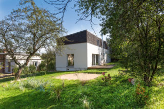

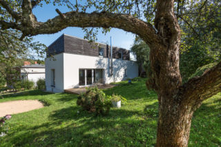

    Kształt i rozmiar budynku zachowano bez znaczących zmian. Ponieważ stan dachu pozostawiał wiele do życzenia, inwestorzy zdecydowali się na całkowitą jego wymianę. Przy okazji podwyższono ściany i wzmocniono konstrukcję przez spięcie bryły nowym wieńcem okalającym.

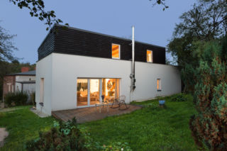

    Nadbudowane ściany mają widoczną od wewnątrz konstrukcję szkieletową, która nadaje im dekoracyjny wygląd muru pruskiego, z zewnątrz zaś pokryte są poszyciem z desek w układzie poziomym pomalowanych na czarno. Do ślusarni dobudowane były ściany dodatkowego pomieszczenia gospodarczego, ale dawny gospodarz nie zdążył zrobić dachu. Wykonali go nowi właściciele – ma taki sam spadek jak podniesiony dach.

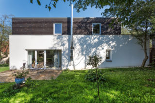

    Ściany ślusarni i przybudówki wykonane z pustaka żużlowego dziś tworzą jednolitą elewację – zostały ocieplone od zewnątrz, pokryte tynkiem i pomalowane na biało. Są nieco wysunięte względem poddasza. W ten sposób prosta bryła budynku została urozmaicona. Mimo że pokrycie dachu wymieniono, a ściany budynku podniesiono, zachowano taki sam kąt nachylenia zadaszenia jak w pierwotnym projekcie. Podobnie zachowano układ i kształt dawnych okien.
    Odstępstwem od tej zasady są okna na zachodniej elewacji – duże wychodzące na taras, małe doświetlające łazienkę oraz dwa dodatkowe okna w tej samej ścianie na piętrze, które były konieczne, aby doświetlić poddasze.
