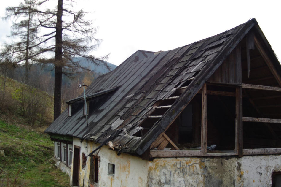

- Kiedy widzieliśmy go pierwszy raz, krótko po opuszczeniu ostatnich lokatorów, wyglądał jeszcze całkiem normalnie. Był zaniedbany, ale kompletny. W to, co stało się przez rok, kiedy był pozbawiony dozoru i opieki trudno uwierzyć. Dom na naszych oczach został pozbawiony wszystkiego co miało lub nie miało wartości. Stał się ruiną pozbawioną okien, drzwi, instalacji. Został rozszabrowany. Jeszcze tydzień przed przetargiem były niektóre elementy, np. takie piękne okienko u samego szczytu na strychu, które bardzo mi się podobało. Niestety, po przetargu okienka już nie było – opowiada Kasia z nutą smutku. - Zawzięliśmy się pomimo tej dewastacji. No i się zaczęło, a co ciekawsze trwa do dzisiaj – dodaje.

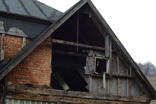

Dom przejmowany przez Kasię i Jacka wyglądał jakby był w stanie był w stanie surowym – bez podłóg, okien, instalacji i z dachem całym w dziurach. Środek przypominał wysypisko śmieci, przez które przepływał strumień. Pierwszy kontener śmieci ważył 10 ton. Papa na dachu miała 17 warstw, zdzieranych mozolnie przez Kasię z pomocą siekiery.
Na początku zabezpieczyli cały dom, aby już nikt nie mógł do niego wejść, zabijając wszystkie otwory płytą OSB. Pierwsze 5 lat poświęcili się remontowi totalnie, spędzając tutaj każde wolne chwile, weekendy, urlopy. Mogli liczyć na wsparcie rodziców, którzy mieszkali w Kowarach i u których mogli nocować.

Budynek nie był jednolity. Najstarsza część – zrębowa, mieszkalna i murowana, gospodarcza – mogą mieć ponad 200 lat. Odnalezione w piwnicy osmalone kamienie mogą świadczyć o istnieniu tu dawniej pieca hutniczego. To przypomina o przeszłości Kowar jako „Kuźniczej Góry”, bo tak można przetłumaczyć historyczną, niemiecką nazwę miasta.

Dach, choć krzywy okazał się solidną, chociaż wykonaną nie do końca z niemiecką precyzją konstrukcją. - Jacek musiał wiele rzeczy z naszym przyjacielem Tomaszem poprawiać, żebyśmy mogli pomyśleć o nowym pokryciu. Chcieliśmy łupek i nawet przywieźliśmy go, ale przyszedł fachowiec, zresztą ze środowiska ruinersów i powiedział, że dach nie wytrzyma. Długo się zastanawialiśmy jakie pokrycie wybrać. Nie mieliśmy dużego wyboru ze względu na skrzywienie dachu. Wybraliśmy aluminiowe płytki, które są imitacją pokrycia łupkowego. Ten materiał pozwolił na korekcję krzywizny. Wyszło naprawdę bardzo efektownie.
- Przekonał mnie do szaleńczego pomysłu, aby wymienić przegniłe elementy konstrukcji poprzez... podniesienie domu. Dzięki kolejowemu podnośnikowi udało się wymienić przegniłe elementy i odtworzyć układ ścian. Dodatkowo dom został też trochę wyprostowany, bo przez podmywanie i zawilgocenie jedna jego część osiadła. Dom dostał nowe życie – mówi Kasia.

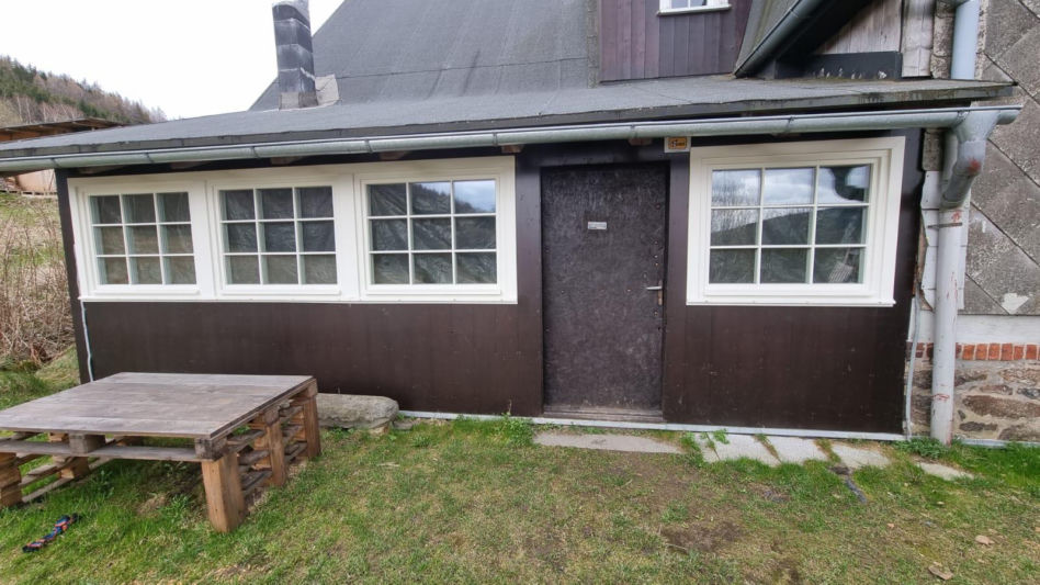

Deski na podłodze, gont na powale i weranda
Część podłóg jest wykonana pod ogrzewanie podłogowe, ale w części domu chcieli mieć deski, takie szerokie jak to było w zwyczaju w tych domach kiedyś. Nie chcieli nowych. Drewniane podłogi zdobywali stopniowo – z odzysku, ze starych kamienic. Część pochodzi z Kamieńca Ząbkowickiego, a ich właściciel twierdził, że już nic z nich nie będzie. Zachowały swój charakter i świetnie prezentują się we wnętrzach.
Na dachu zachowały się fragmenty ponadstuletniego śląskiego gontu – prawdopodobnie z modrzewia. Większość tego pięknego pokrycia została zniszczona przez złą eksploatację i brak remontów. Ocalone deszczułki posłużyły jako wykończenie powały w szopie, która od pewnego czasu jest już piękną werandą. - To nasz ostatni nabytek, z którego jestem szczególnie dumna.
Marzyłam o takiej werandzie. Zrobił nam ją przepięknie znajomy stolarz. Wykorzystał do tego odzyskane przez nas stare półki drewniane, które długo czekały na swój czas. Powstało piękne wnętrze zalane mnóstwem światła wpadającym przez duże okna ze szprosami. Ma klimat sudeckiego schroniska – mówi Kasia.
