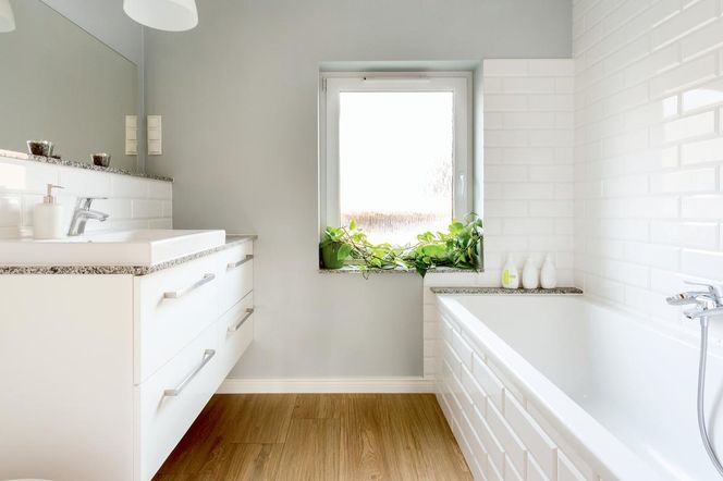

Autor: Piotr Mastalerz Drewnopodobny gres na podłodze harmonizuje z białymi płytkami na ścianach. Ich prostokątny format jest ukłonem w stronę tradycji
