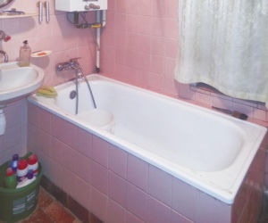

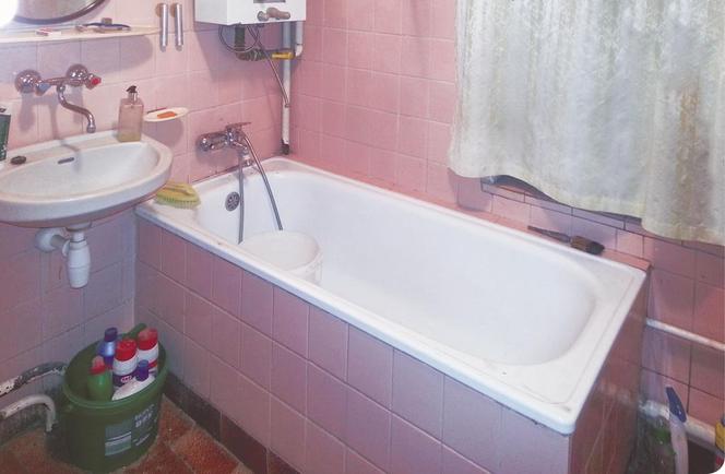

Płytki ułożone na zaprawę dość dobrze trzymały się podłoża, więc inwestorzy zrezygnowali ze skuwania ich ze ścian. Postanowili potraktować je jako podłoże pod nowe wykończenie

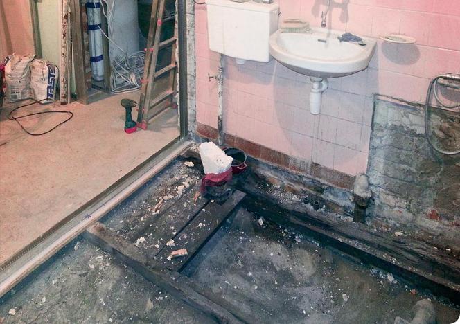

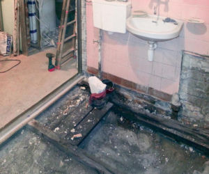

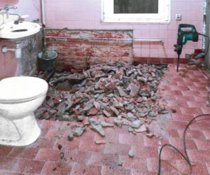

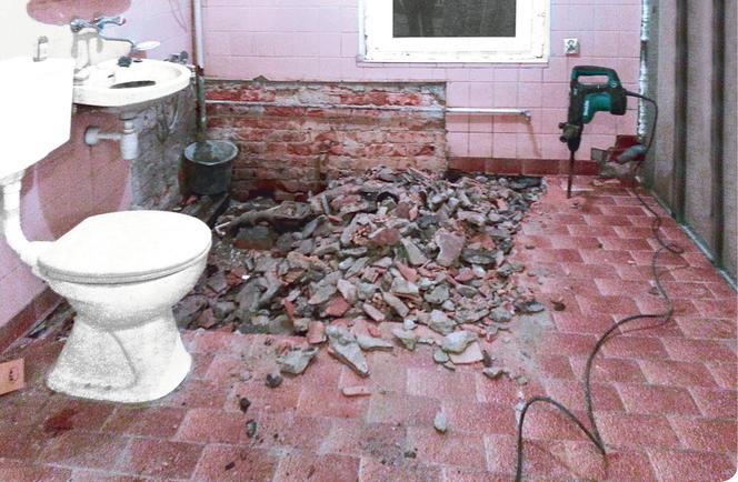

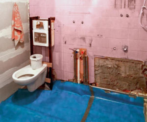

Skuto natomiast okładzinę z podłogi i usunięto wszystkie jej warstwy, aż do konstrukcji stropu (polepy glinianej). Z jednej ściany odkuto dolny pas płytek, aby poprowadzić tam nową instalację wodną i kanalizacyjną do usytuowanej w innym miejscu wanny

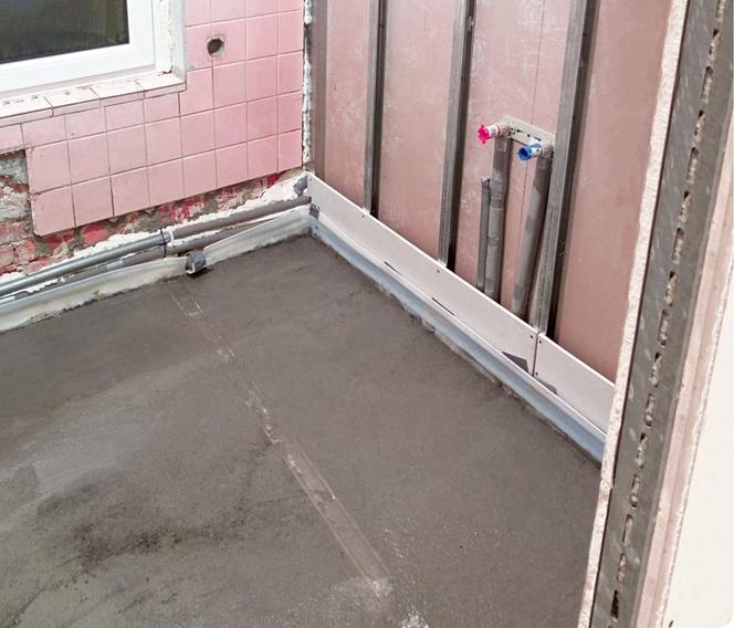

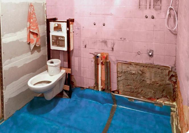

Nowe instalacje poprowadzono po powierzchni ścian, na późniejszym etapie osłoniły je płyty g-k, którymi równano ściany. Na stropie rozłożono keramzyt (zastąpił usuniętą szlakę) i osłonięto go folią budowlaną

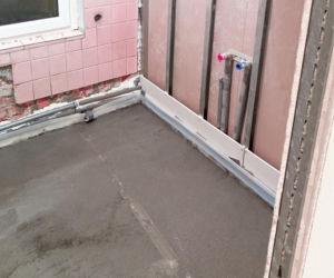

Następnie ułożono podkład betonowy, oddzielając go od ścian taśmą dylatacyjną. Gdy wysechł, ściany obłożono wodoodpornymi płytami g-k. Mocowano je za pośrednictwem rusztu stalowego, dzięki czemu osłoniły nowe instalacje

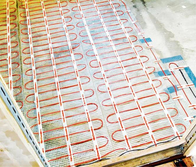

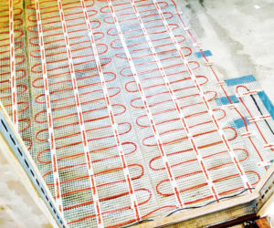

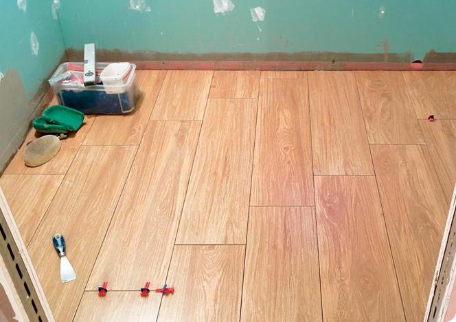

Na podłodze ułożono maty grzejne, na 3 m2 o mocy 500 W. Miały zastąpić tradycyjne grzejniki, ale okazało się, że dla pełnego komfortu trzeba było później dodać jeszcze 200-watowy grzejnik elektryczny

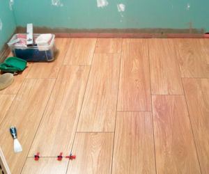

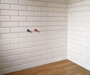

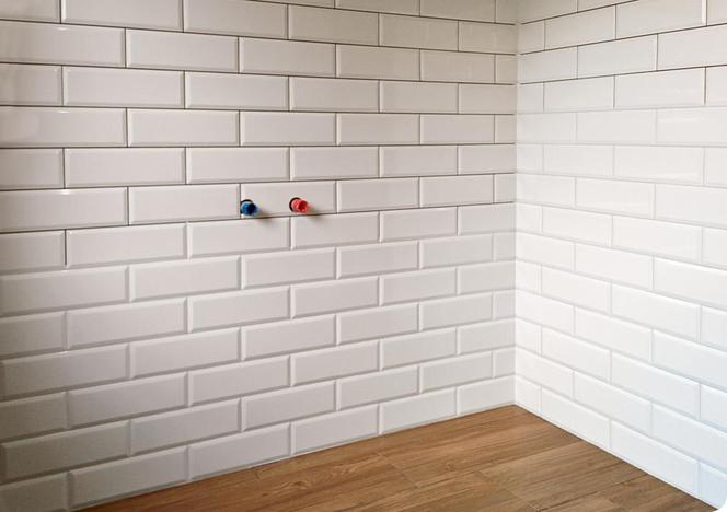

Podłogę wykończono płytkami gresowymi (24 x 98 cm) o fakturze i kolorze drewna, a ściany w sąsiedztwie armatury oklejono białymi błyszczącymi kafelkami

Przestrzeń wokół wpustów do baterii wypełniono silikonem sanitarnym, podobnie jak spoiny w narożnikach ścian i na styku podłogi ze ścianami

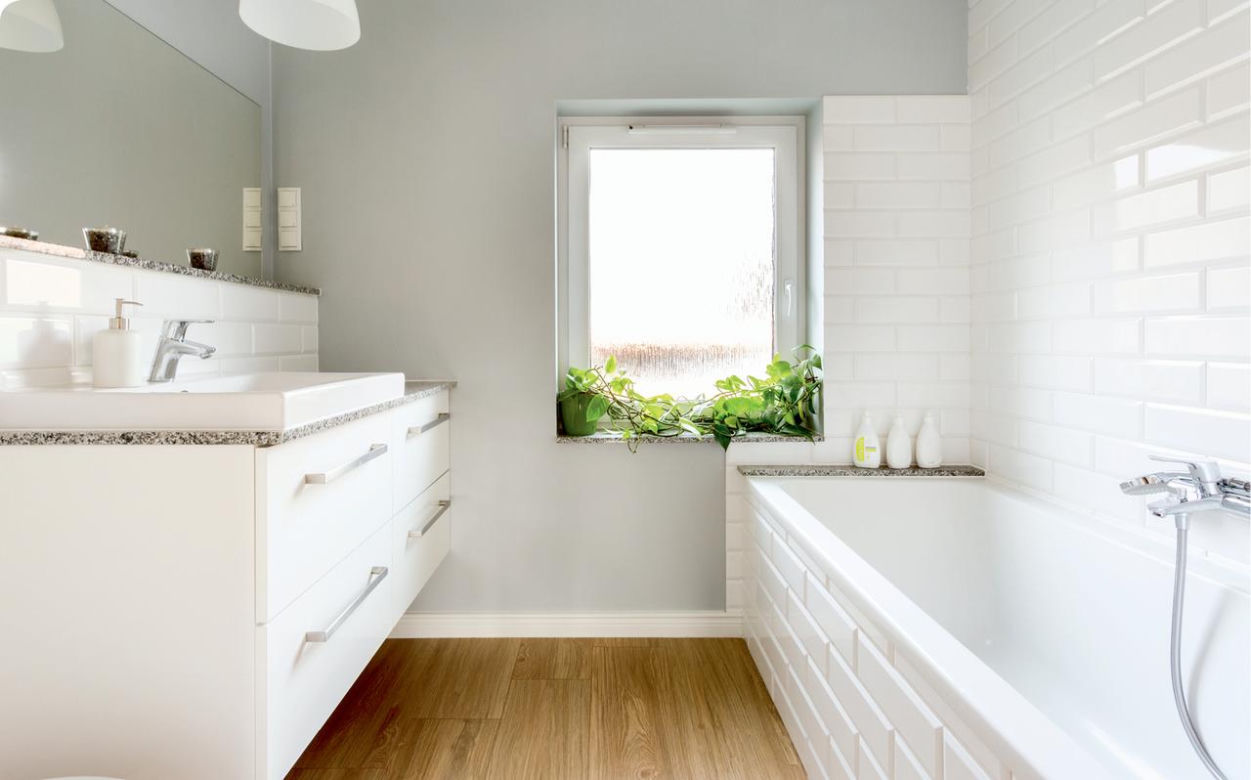

Drewnopodobny gres na podłodze harmonizuje z białymi płytkami na ścianach. Ich prostokątny format jest ukłonem w stronę tradycji
