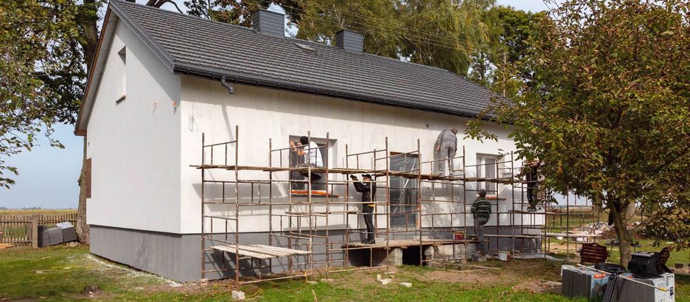

Najczęstsze błędy popełniane przy docieplaniu ścian
Ich katalog jest bardzo obszerny i wciąż przybywa nowych przypadków. Oto najczęstsze z nich:
  • zła ocena i brak właściwego przygotowania podłoża
To najczęstsze wpadki firm ociepleniowych. Pamiętajmy, że nie wolno kleić płyt do ścian mokrych, zatłuszczonych lub o niestabilnej powierzchni (odpadający tynk, łuszcząca się farba). Wilgoć z murów musi odparować, a ocieplenie to znacznie utrudni. Należy też upewnić się, że zawilgocenie nie ma charakteru trwałego, bo wówczas musimy najpierw wyeliminować jego przyczynę, a bywa nią choćby uszkodzone pokrycie dachowe lub brak hydroizolacji fundamentów. Robotnicy przed ocieplaniem powinni skuć odpadający tynk i wypełnić ubytki. Chłonne podłoże trzeba zagruntować;
  • złe rozrobienie zaprawy klejącej
Nieprzestrzeganie proporcji wody i mieszanki;
  • niestaranne przyklejanie płyt
Niezbyt dokładne nanoszenie kleju na płyty, pozostawianie jego nadmiaru między płytami, co skutkuje powstaniem liniowych mostków termicznych. Ten sam skutek nastąpi, jeśli płyty nie będą do siebie ściśle przylegały. Sporym błędem jest także przystępowanie do klejenia, gdy temperatura spadła poniżej zera. Górna krawędź warstwy ocieplającej powinna być odpowiednio osłonięta gzymsem, okapem lub – w przypadku ścianki attykowej – obróbką blacharską. W przeciwnym razie woda deszczowa będzie zaciekać pod ocieplenie i osłabiać przyczepność płyt. Połączenie górnej krawędzi izolacji cieplnej z obróbką powinno być elastyczne i wodoszczelne (dzięki zastosowaniu masy lub taśmy uszczelniającej)
  • niewłaściwe kołkowanie
Na małych budynkach nie jest ono konieczne, przynajmniej nie na całej powierzchni ocieplenia. Kołków nie może jednak zabraknąć w zewnętrznych narożach lub wokół okien i drzwi. Ekipy mają różne pomysły, także w przypadku kołkowania. Podstawowy problem to pośpiech. Żeby skrócić pracę, kołki rozmieszczane są rzadziej. Zdarzały się również sytuacje, w których wykonawcy, aby zwieść inwestora, wtykali w sam styropian ucięte kołki, które nie dosięgały muru. Z zewnątrz powierzchnia wyglądała na solidnie zakołkowaną, a pseudofachowcom odpadła mozolna czynność, jaką jest nawiercanie otworów. Pilnować trzeba także, żeby kołki były kotwione w murze na wymaganą głębokość i zostały odpowiednio zlicowane z powierzchnią ocieplenia; 
  • wadliwe zbrojenie podkładu siatką
Tu ważna jest jakość siatki. Niestety, czasem zamienia się siatkę z włókna szklanego na łatwiejszą do układania polipropylenową, o zdecydowanie gorszej przyczepności do zaprawy. Nagminnie zdarza się niestaranne wtapianie siatki, przez co ta tu i ówdzie wystaje. Gorszą praktyką jest w pierwszej kolejności mocowanie siatki (gwoździami lub na placki kleju) i późniejsze nakładanie masy zbrojącej. To bardzo wygodny sposób, jednak absolutnie niedopuszczalny. Aby przyspieszyć prace, pomija się też wzmacnianie narożników i dokładne mocowanie siatki wokół otworów drzwiowych oraz okiennych;
    Błędy podczas termomodernizacji
    Autor: Piotr Mastalerz Siatka zbrojeniowa układana bez zakładu i nierównomiernie zatapiana w zaprawę będzie się później odspajać
    • niedbałe nakładanie tynku
    Tynkowanie wymaga dużej wprawy i staranności. Często robotnicy przystępują do niego za szybko; na drugi dzień po ułożeniu warstwa zbrojona może jeszcze nie osiągnąć pełnej wytrzymałości. Z kolei przerwy w czasie tynkowania, które nastąpią zanim cała powierzchnia będzie wykończona, skutkują tym, że później na ścianie doskonale widać miejsca, w których prace były przerywane; 
    • zbyt szybkie demontowanie siatki osłaniającej elewację
    Często ekipa zwija rusztowania zaraz po zakończeniu ocieplania. Wówczas silne słońce może nadmiernie przyspieszyć wiązanie tynku, co zakończy się pękaniem tynku. Bywa też, że nadejdzie gwałtowna ulewa i spłucze tynk z muru. Siatkowa osłona powinna pozostać na swoim miejscu jeszcze około 48 godz. po zakończeniu prac.
