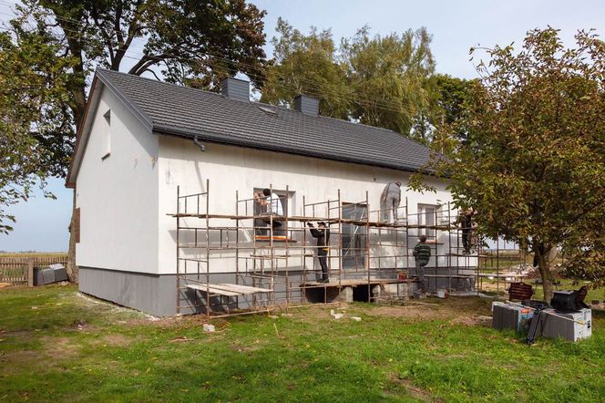

Podczas termomodernizacji domu należy pamiętać, że ocieplenia wymagają też wewnętrzne ściany loggii

Wymianę okien na cieplejsze warto przeprowadzić przed ocieplaniem ścian. Dzięki takiej kolejności podczas ich montażu nie uszkodzimy nowej elewacji

Błędem byłoby ocieplenie ścian fundamentowych albo piwnicznych bez wcześniejszego naprawienia lub odbudowania ich hydroizolacji

Jeśli chodzi o płytę balkonową, to nie wystarczy ocieplenie jej od góry. Izolacja musi się znaleźć też na bokach i od spodu

Prace termomodernizacyjne na zewnątrz należy prowadzić wtedy, gdy temperatura powietrza nie spada poniżej +5°C. Lepiej unikać dni bardzo upalnych, deszczowych lub wietrznych

Siatka zbrojeniowa układana bez zakładu i nierównomiernie zatapiana w zaprawę będzie się później odspajać

Jeśli okna połaciowe nie mają specjalnych ramek termoizolacyjnych, między ich ościeżnicami a krokwiami musi się znaleźć warstwa ocieplenia

Podczas termomodernizacji warto zastanowić się nad wymianą kotła. Po ociepleniu domu może się okazać, że dotychczasowy jest zbyt duży, przez co pracuje z niską sprawnością

Gdy budynek ma odpowiednią izolację termiczną i szczelne, ciepłe okna, wówczas można przykręcić grzejniki, a i tak wewnątrz będzie ciepło
