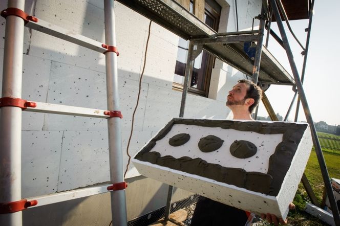

Ocieplenie domu - przyklejanie płyt styropianowych
Autor: Archiwum serwisu Przyklejanie płyt styropianowych

Kleje do styropianu przygotowuje się z suchej mieszanki i wody dodanej w odpowiedniej proporcji. Zaprawę układa się na płytach styropianowych obwodowo (pasek oddalony od krawędzi około 5 cm) i dodatkowo trzy-sześć placków na powierzchni. Po dociśnięciu płyt do podłoża zaprawa powinna pokrywać co najmniej 60% powierzchni płyty. Na płyty nakłada się klej, w który wtapia się siatkę zbrojącą, robiąc 10-centymetrowe zakłady. Na tę warstwę nanosi się grunt sczepny zalecany przed układaniem tynków cienkowarstwowych.
