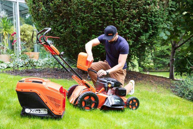

Autor: Oleo-Mac Aby kosiarka służyła nam wiele sezonów i była sprawna, należy przed rozpoczęciem prac w ogrodzie, odpowiednio ją przygotować do sezonu
Kosiarki spalinowe to najpopularniejsze urządzenia do ogrodu. I nic dziwnego. Są to trwałe, mocne maszyny, które poradzą sobie z wykoszeniem trawy nawet na sporej wielkości terenie. Większość tego typu maszyn jest przez producentów wyposażona w dodatkowe funkcje, które mają usprawnić i ułatwić nam pracę. Trzeba jednak pamiętać, że aby cieszyć się maszyną spalinową przez wiele lat, należy o nią odpowiednio zadbać.
Przygotowanie kosiarki do sezonu wiosennego należy rozpocząć jeszcze jesienią, niezwłocznie po zakończeniu sezonu koszenia. Bardzo często, w natłoku prac przygotowawczych do zimy zapominamy o tym, a jest to duży błąd. Wówczas próba pierwszego uruchomienia maszyny w sezonie, kiedy trawnik wymaga natychmiastowego cięcia może nas niemile zaskoczyć.
Pierwszą czynnością przygotowującą maszynę do uruchomienia jest usunięcie z niej wszelkich zanieczyszczeń, a w szczególności pozostałości ściętej trawy. Pamiętajmy, że do oczyszczenia kosiarki nie wolno stosować strumienia wody pod ciśnieniem (szczególnie strumienia z myjki wysokociśnieniowej). Woda przedostająca się do wnętrza silnika spowoduje korozję jego elementów. Kolejnym krokiem jest opróżnienie zbiornika paliwa. Jeśli paliwo pozostało w kosiarce przez zimę, układ paliwowy należy opróżnić i osuszyć przed pierwszym uruchomieniem wiosną. Następnie należy napełnić zbiornik paliwa świeżą benzyną bezołowiową o liczbie oktanowej 95.
W celu zabezpieczenia benzyny przed negatywnymi skutkami długotrwałego przechowywania, pamiętajmy o stosowaniu atestowanych kanistrów przeznaczonych do przechowywania paliwa oraz o konieczności stosowania kondycjonerów – np. ADDITIX 2000 Ułatwia on rozruch oraz zabezpiecza paliwo przed degradacją przez okres 12 miesięcy.

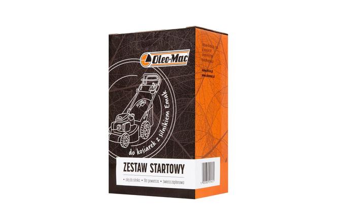

Przed nowym sezonem powinniśmy także wymienić olej w misce olejowej (jeśli nie wykonano wymiany jesienią). Przed przystąpieniem do opróżnienia miski olejowej należy uruchomić i dobrze rozgrzać silnik. Ciepły olej łatwiej usunąć z miski olejowej, ponadto zawiera on więcej zanieczyszczeń. Na koniec pozostaje wymiana filtra powietrza oraz świecy zapłonowej. Wszystkie te elementy eksploatacyjne do kosiarek z silnikiem Oleo-Mac / Emak, można zakupić w formie ekonomicznego zestawu i dokonać wymiany samodzielnie lub też oddać kosiarkę do serwisu, najlepiej autoryzowanego.
Kosiarki do trawy
Autor: Oleo-Mac Zestaw startowy do kosiarek z silnikiem Oleomac/Emak
