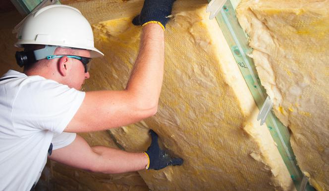

W Polsce najbardziej popularny rodzaj dachów, to dachy skośne, na których najlepiej sprawdzają się lekkie i sprężyste materiały, jak wełna mineralna szklana. Nie obciąża ona nadmiernie konstrukcji, a jednocześnie, dzięki dużej elastyczności, umożliwia wypełnienie całej przestrzeni pomiędzy krokwiami, eliminując tym samym drogi, którymi ucieka ciepło. Ważną zasadą jest zastosowanie drugiej warstwy izolacji pod krokwiami, która pozwoli wyeliminować mostki termiczne. Najbardziej efektywna izolacja poddasza użytkowego to izolacja dwuwarstwowa.
Wybierając wełnę mineralną, warto postawić na produkt o jak najniższym współczynniku przewodzenia ciepła – oznaczonym na etykiecie literą λD (lambda). Wybór materiału o niższej lambdzie w miejsce słabszego materiału (o gorszych właściwościach termoizolacyjnych) to cieplejsze, bardziej komfortowe poddasze i niższe rachunki za ogrzewanie. Natomiast, gdy mamy stosunkowo niskie poddasze i zależy nam na każdym centyme­trze jego wysokości, dzięki niskiej lambdzie uda się uzyskać założony opór cieplny przy wykorzystaniu stosunkowo cienkiej warstwy izolacji. Ważne jest także, że decyzja o wyborze wełny szklanej ma wpływ również na bezpieczeństwo, gdyż jest to produkt niepalny, dodatkowo łatwy w montażu i w wielu przypadkach niewymagający sznurkowania.
Efektywność izolacji, a tym samym korzyści finansowe, zależą w dużej mierze od prawidłowego montażu. Nawet, kiedy zlecamy prace fachowcom, warto znać podstawowe zasady i najczęściej popełniane błędy, aby móc odpowiednio skontrolować cały proces.
Ważny krok to dokładne odmierzenie rozstawu między krokwiami. Trzeba zapamiętać, że po rozpakowaniu wełna skompresowana wcześniej w opakowaniu powinna się rozprężyć do grubości nominalnej, w czym pomaga strzepnięcie jej. Izolowanie dachu najlepiej rozpocząć od dołu krokwi, przesuwając się w kierunku kalenicy, dbając o szczelne wypełnienie przestrzeni, bez przerw, szczelin czy ubytków. W przypadku wykorzystania w dachu membrany wysokoparoprzepuszczalnej ponad krokwiami, można wykorzy­stać wełnę o grubości odpowiadającej wyso­kości krokwi, gdyż w takim przypadku wełna może stykać się z membraną i jednocześnie nie zaburzy drożności szczeliny wentylacyj­nej dachu, występującej ponad membraną. W innym przypadku (m.in. przy wykorzystaniu pełnego deskowania) należy układać wełnę w taki sposób, aby zachować szcze­linę wentylacyjną pomiędzy wełną a desko­waniem. Drugą warstwę wełny układamy w poprzek, pod krokwiami. Należy pamię­tać, że o efektywności izolacji decyduje m.in. jej ciągłość. Podczas izolacji dachu skośnego należy zwrócić szczególną uwagę na odpo­wiednie wykonanie izolacji w miejscach łą­czenia dachu ze ścianą, czyli ciągłość izolacji w okolicy wieńca.
