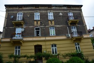

Elewacja kamienicy w Przemyślu przez lata skrywała tajemnicę. „Nikt ich nie zauważał, nawet mieszkańcy”
Na pierwszy rzut oka przypominały ciemne plamy – niemal niezauważalne ślady na zniszczonej elewacji, zlewające się z otaczającymi je zaciekami. Jednak to, co wydawało się być jedynie przebarwieniami, okazało się jednym z najciekawszych odkryć konserwatorskich w Przemyślu. Na elewacji kamienicy przy ul. Barskiej 8 odnaleziono zapomnianą dekorację – fryz pełen kolorowych motyli. Tę przemianę prezentujemy w ramach cyklu „Metamorfozy na Plus”.

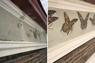

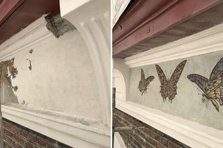

Oryginalna warstwa malarska była w opłakanym stanie. Motyle niemal całkowicie zniknęły pod rdzawymi zaciekami i osypującą się zaprawą.
– W wielu miejscach istniały rozległe ubytki i odspojenia. Interwencja konserwatorska była niezbędna
– kontynuuje swoją opowieść Sęk–Pudłowska.
Pierwszym krokiem było więc podklejenie osłabionego tynku, by uniknąć dalszych strat. Następnie konserwatorzy mozolnie oczyszczali warstwę malarską, walcząc z uporczywymi zabrudzeniami, które w niektórych miejscach wniknęły głęboko w strukturę farby.
– Po oczyszczeniu polichromii wykonaliśmy uzupełnienia zaprawy. Niektóre płyciny były w dość dobrym stanie, ale kilka z nich miało rozległe ubytki. Staraliśmy się, aby faktura zaprawy w miejscach uzupełnień była podobna do oryginału. Następnie przystąpiliśmy do konserwacji estetycznej
– wyjaśnia.
Kamienica w Przemyślu - motyle przed renowacją
Autor: Maria Sęk-Pudłowska/ Archiwum prywatne
Nie wszystkie motyle przetrwały próbę czasu w jednakowym stanie. Na szczęście część zachowała się na tyle dobrze, że możliwe było odtworzenie brakujących fragmentów. Konserwatorzy przenieśli wzory na kalki i na ich podstawie odtworzyli detale.
– Rekonstrukcja była możliwa dzięki temu, że niektóre motyle były zachowane w bardzo dobrym stanie i po przerysowaniu ich formy można były je skopiować i dopasować do tych zachowanych w gorszym stanie
– mówi.
Najpierw odmalowano czarny kontur każdego motyla, a potem stopniowo wypełniano kolorem ich skrzydła. Proces rekonstrukcji wymagał użycia farb odpornych na warunki atmosferyczne, aby zabezpieczyć polichromie na kolejne lata
– Te motyle to fantazja autora. Kształt skrzydeł przypomina pazia królowej, więc możliwe, że to właśnie ten gatunek był inspiracją dla projektanta
– zauważa ekspertka.

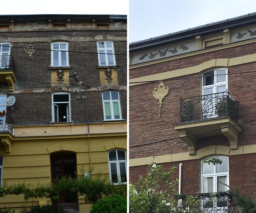

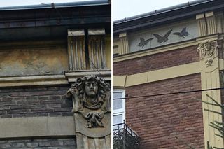

Kamienica w Przemyślu z motylami na elewacji
Niezwykły detal, który odzyskał blask
Dzięki starannej konserwacji motyle znów stały się widoczne, a kamienica odzyskała swoją unikalną dekorację. Gdy zakończono prace, fryz ukryto pod ochronną folią, aż do momentu ukończenia remontu całej elewacji.
Mimo dokładnych badań nie udało się odnaleźć archiwalnych zdjęć ani dokumentacji potwierdzających historię tej dekoracji. Kim był artysta, który stworzył ten niezwykły fryz? Co sprawiło, że sięgnął właśnie po motyw motyli? Te pytania wciąż pozostają bez odpowiedzi…
Jedno jest pewne – dzięki zaangażowaniu konserwatorów i czujności urzędników Barska 8 zyskała drugie życie, a Przemyśl – kolejny niezwykły detal w swojej architektonicznej mozaice.
Kamienica w Przemyślu z motylami na elewacji. Zdjęcia przed i po
