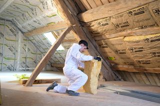

Poprawne przeprowadzenie prac to jedno, ale inwestorzy powinni też pamiętać, że dla prawidłowego wykonania izolacji kluczowy jest wybór właściwego materiału. W przypadku ocieplania dachu skośnego bardzo ważna jest wysoka elastyczność izolacji, która umożliwi szczelne wypełnienie przestrzeni pomiędzy elementami konstrukcji dachu. Z tego względu najlepiej sprawdzi się tam wełna mineralna. Dzięki swojej strukturze jest niezwykle sprężysta, co pozwala na precyzyjne wypełnienie wszystkich przestrzeni między krokwiami, eliminując tym samym ryzyko powstawania mostków termicznych.
Dodatkowo wełna mineralna charakteryzuje się wysoką paroprzepuszczalnością, co oznacza, że (w odróżnieniu np. od styropianu czy piany PUR) nie zatrzymuje wilgoci, ale umożliwia jej odprowadzanie i tym samym chroni budynek przed gniciem, pleśnią i wilgocią. Co więcej, wełna jest materiałem niepalnym, co znacznie podnosi poziom bezpieczeństwa pożarowego całej konstrukcji dachu.

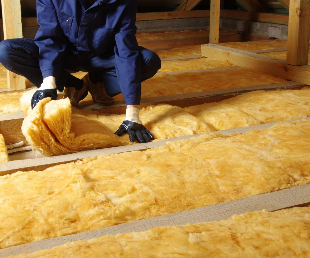

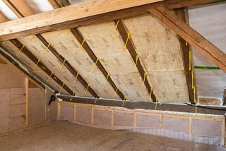

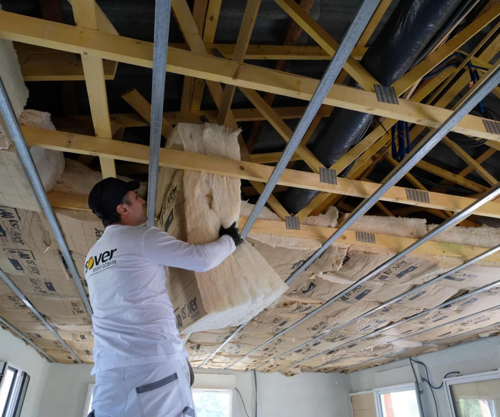

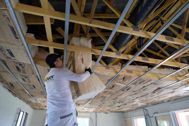

Ocieplając dach skośny przy pomocy wełny mineralnej, nie można zapomnieć o zastosowaniu dwóch warstw izolacji. Pierwsza z nich powinna być układana równolegle pomiędzy krokwiami, pozwalając na optymalne wypełnienie przestrzeni. Z kolei druga, układana prostopadle do pierwszej, ma za zadanie wyeliminować liniowe mostki termiczne. Pominięcie jednej z warstw lub układanie ich równolegle, a nie prostopadle względem siebie zwiększa ryzyko wystąpienia nieszczelności jakie powstają wzdłuż drewnianych krokwi.
Trzeba również pamiętać, aby pierwsza warstwa wełny została docięta z naddatkiem ok. 2 cm, dzięki czemu wełna dokładnie wypełni całą przestrzeń. Druga warstwa może być montowana poprzez przebijanie jej przez wieszaki lub uchwyty profili montażowych. Zamontowane warstwy wełny, których całkowita grubość powinna wynosić minimum 30 cm, podtrzymywane będą przez profile montażowe do płyt g-k.
