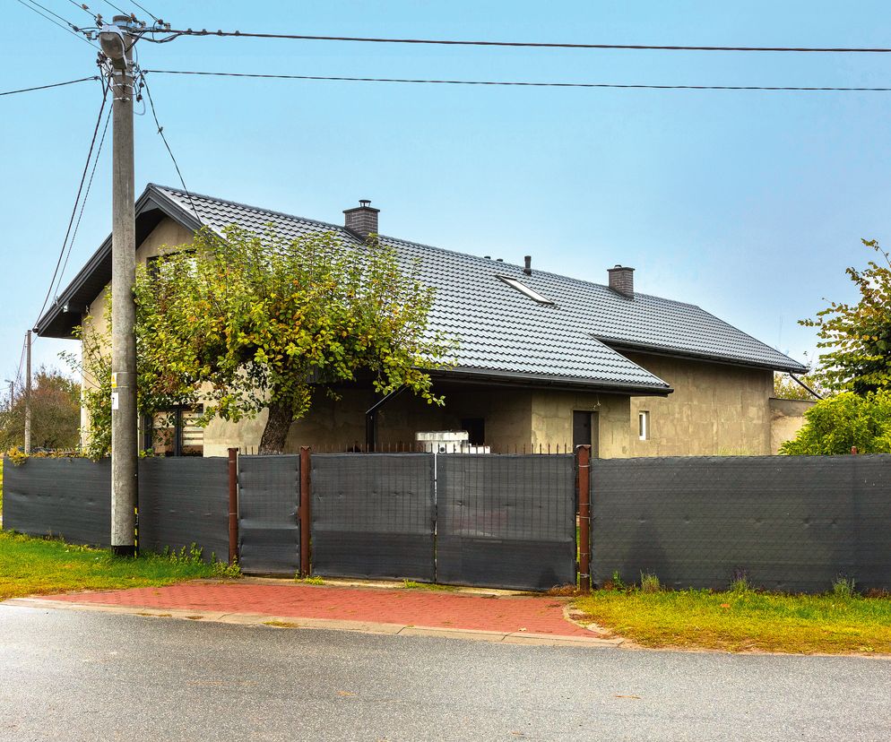

Dom wybudowany w 1963 r. jako połączenie budynku mieszkalnego z oborą po modernizacji pełni w całości funkcję mieszkalną. Pani Emilia wraz z rodziną mieszka tu od czterech lat.
Obecny stan budynku to efekt prac w większości wykonanych samodzielnie przez właścicielkę i jej bliskich. Jak zwykle w takich przypadkach nieoceniona okazała się pomoc taty.
Wygodne mieszkanie o powierzchni mniej więcej 100 m² ma dwie kondygnacje. Na parterze mieszczą się duża kuchnia z jadalnią, pokój dzienny i przestronna łazienka. Na poddaszu – dwie sypialnie i spora przestrzeń doświetlonej oknem dachowym klatki schodowej. Ściany domu zostały obłożone izolacją termiczną i otynkowane, ale na razie jeszcze nie doczekały się ostatecznego wykończenia. Na wykonanie eleganckiej elewacji przyjdzie czas nieco później.
Przed kolejną zimą trzeba się było zająć pilniejszą sprawą – ogrzewaniem. Ustawiona w pokoju dziennym koza, niepołączona z żadną instalacją, ani powietrzną, ani wodną, więc ogrzewająca tylko miejscowo i tylko wtedy, gdy na czas dołoży się do niej opału, nie jest w stanie zapewnić należytego komfortu. Podgrzewanie wody użytkowej w elektrycznym bojlerze też trudno uznać za rozwiązanie idealne. Niby spełnia swoje zadanie, ale jest drogo. Cała instalacja grzewcza jest nowa.
Podczas prac modernizacyjnych na parterze zostało ułożone ogrzewanie podłogowe, na piętrze zawisły grzejniki płytowe dobrane na niskie parametry instalacji. Strop jest drewniany i instalowanie na nim ogrzewania podłogowego od początku nie było brane pod uwagę.
Dom nie ma pomieszczenia technicznego, a z niewielkiej powierzchni, jaka jest do dyspozycji na parterze, żal byłoby je wydzielać. Sytuację ratuje dość przestronny wiatrołap i to w nim miał pierwotnie zostać zainstalowany kocioł gazowy. Niestety zasilany gazem płynnym ze zbiornika, bo w pobliżu działki nie ma gazociągu, do którego można by się przyłączyć.
