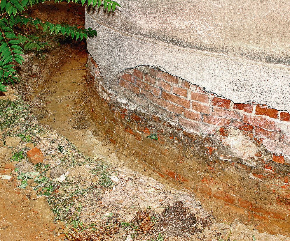

Hydroizolacja pionowa. Można ją odtworzyć w sposób tradycyjny, co wymaga odkopywania ścian lub uszczelnienia piwnicy od wewnątrz – to będzie oczywiście prostsze. Stosuje się w tym celu szlamy hydroizolacyjne, czyli drobnoziarniste zaprawy uszczelniające nanoszone jak tynk, często też wzmacniane siatką zbrojącą z włókna szklanego. Można je nanosić na wilgotne podłoża. Mury pozostaną wtedy mokre, ale wilgoć nie będzie przenikać do pomieszczeń, a dzięki hydroizolacji poziomej nie będzie podciągana wyżej.
Jeśli zdecydujemy się na odkopanie fundamentów, trzeba będzie usuwać ocieplenie i starą hydroizolację, by dostać się do gołego muru.
Do odtworzenia izolacji pionowej trzeba zastosować materiał, który może być układany na wilgotnym podłożu. Do dyspozycji mamy tu pełną gamę zapraw uszczelniających lub mas hydroizolacyjnych. O wyższości tej metody świadczy to, że mury piwniczne zostaną odseparowane od gruntu i będzie można je osuszyć.
Pamiętajmy, że taka hydroizolacja musi być osłonięta, aby nie uległa zniszczeniu, chociażby w trakcie zasypywania fundamentów. Kiedyś osłoną taką był dodatkowy mur z cegieł. Później tynk na siatce zbrojeniowej. Dziś stanowią ją albo twarde płyty termoizolacyjne, albo gruba folia wytłaczana – zwana kubełkową.

Co do ocieplenia fundamentów?
Będzie to wymagało odkopywania fundamentów, co powinna poprzedzić ekspertyza konstrukcyjna. Gdy mury są słabe, może się okazać, że nie da się odkopać całej ściany naraz, tylko trzeba będzie robić to krótkimi odcinkami na przemian.
Gdy odsłonimy fundament, sprawdzamy, czy dotychczasowa izolacja cieplna dobrze się trzyma. Możemy też wypełnić ewentualne szpary niskoprężną pianą PUR. Później mocujemy nowe płyty termoizolacyjne dopasowanym do nich klejem i kołkami z tarczami.
