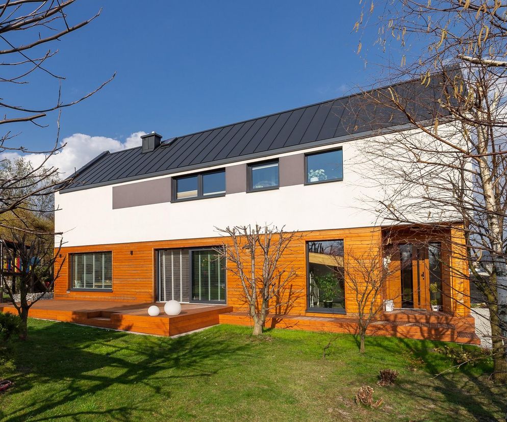

Wybraliśmy do wyceny projekt domu A114 Dom na start. To nieduży budynek z poddaszem użytkowym dla typowej rodziny. W projekcie przyjęto, że ściany zewnętrzne z betonu komórkowego będą znacznie lepiej ocieplone niż wymagają przepisy. Ich współczynnik przenikania ciepła ma wynosić 0,14 W/(m²·K) lub 0,152 W/(m²·K) dla cokołów. Do ocieplenia przewidziano zastosowanie odpowiednio 18 lub 16 cm styropianu grafitowego o współczynniku przewodzenia ciepła λ = 0,033 W/(m·K).
Projekt domu o powierzchni użytkowej 100 m²?
A114 Dom na start
Projekt domu A114 Dom na start
Autor: Archiwum serwisu Projekt domu A114 Dom na start, arch. Katarzyna Słupeczańska, elewacja ogrodowa Link: A114 Dom na start
Autor arch. Katarzyna Słupeczańska
Powierzchnia użytkowa 100,0 m²
Powierzchnia netto 121,9 m²
Powierzchnia zabudowy 81,0 m²
Powierzchnia całkowita 162,0 m²
Kubatura (brutto) 521,6 m³
Liczba pokoi (z salonem) 5
Wymiary działki 17,10 x 16,90 m
