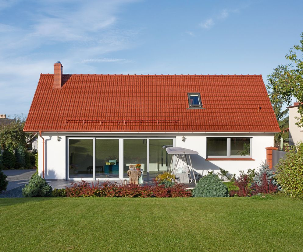

Okna bez podziałów
Autor: Piotr Mastalerz, projekt: Marcin Rubik Jeśli w jednym pomieszczeniu jest kilka okien, niektóre można wymienić na nieotwierane okna bez podziałów. Do wnętrza dostaje się więcej światła, a wielkie przeszklenie daje szeroki widok na ogród

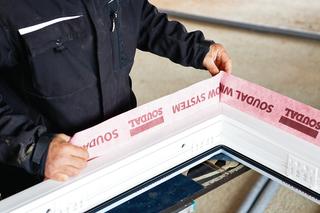

Kiedy wiemy już, w którym miejscu wstawić okno, pora wyjaśnić, jak je zamontować. W ścianę wstawia się ościeżnicę, którą trzeba przytwierdzić kotwami albo dyblami, zależnie od ciężaru okna i zaleceń producenta. Elementy mocujące przykręca się po całym obwodzie w rozstawie co 70-80 cm. Przy narożnikach i słupkach okiennych powinny znaleźć się w odległości 15-25 cm. Tradycyjnie styk okna ze ścianą wypełniało się pianką poliuretanową. Obecnie jednak obowiązują zasady ciepłego montażu, zgodnie z którymi dodatkowo stosuje się w tym miejscu taśmy uszczelniające. Od strony wnętrza domu mocuje się taśmę paroizolacyjną, od zewnątrz – paroszczelną.
Wymiana okien wiąże się w demontażem i ponownym wstawieniem parapetów. Jest to okazja, żeby ocieplić to miejsce za pomocą termoizolacyjnych kształtek parapetowych. Dzięki temu przestrzeń podokienna, która często stanowi mostek termiczny, zostanie wypełniona materiałem izolacyjnym. Podobnie postępuje się w przypadku montażu nowych drzwi balkonowych. Pod progiem lub dolną ramą wstawia się tak zwane poszerzenia, podwaliny lub podproża. To elementy, które stanowią dodatkowe podparcie, a jednocześnie ocieplenie przestrzeni podprogowej. Kształtki parapetowe, poszerzenia i podproża najlepiej zamawia się z oknami.
Wysunięcie ościeżnicy poza lico muru można rozwiązać z użyciem różnych materiałów. Dostępne są specjalne konsole wspierające albo belki termoizolacyjne, które jednocześnie będą trzymać okno i ocieplać styk. Elementy wspierające muszą być solidnie przymocowane do muru, ponieważ to one będą unosić ciężar okna.

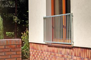

Wymiana okien fasadowych
Autor: Piotr Mastalerz, projekt: Damian Kałdonek Przy okazji remontu dobrym pomysłem jest zamiana starych małych okien na wysokie portfenetry
