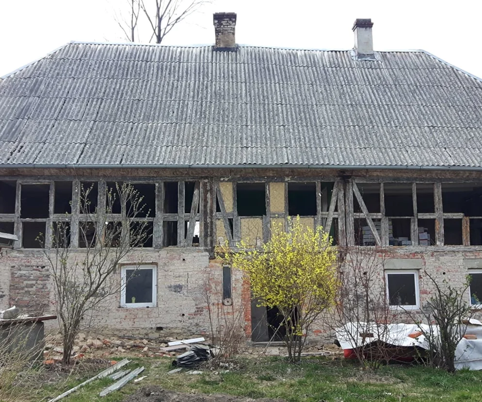

Tak wyglądał dom przed remontem
Dom pod Mandragorą - remont sarego domu
Autor: podmandragora.pl/ Materiały prasowe Dom pod Mandragorą pochodzi z czasów, gdy do budowy wykorzystywano naturalne materiały, które na danym obszarze były najpowszechniejsze.

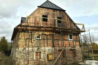

Do remontu domu wykorzystano glinę, drewno i wapno
Właściciele solidnie przygotowali się do zadania, które przed nimi stało. Obejrzeli dziesiątki domów przysłupowych, które wybudowano w podobnym okresie, szczególnie w Niemczech i Czechach, by wyłapać te detale, o których tak często się zapomina, a które sprawiają, że dom emanuje czarem minionych czasów. Przy remoncie Domu pod Mandragorą starali się powrócić do dawnych technik i wykorzystać jak najwięcej materiałów, które to umożliwiały. Nie szczędzili więc gliny, drewna i wapna, by wyciągnąć to, co w domu jest najciekawsze.
Nie przejmowano się, że stare jest krzywe, nierówne, nadgryzione zębem czasu, uznając to za rzeczy, które nadają domowi autentyczności. Udało się im pozyskać wiele drewna z odzysku, zarówno ze swojego domu, jak i z innych miejsc, które staranie wykorzystano do ostatniej nadającej się deseczki. Dzięki temu odtworzono szachulcowe ściany wewnątrz i na zewnątrz. Glina, której przy tym używano, częściowo pochodziła z remontowanego domu (była w świetnym stanie), a pozostała jej część została wykopana na Pogórzu Izerskim. Do budowy murów używano kamieni, które wyłoniły się w ogrodzie podczas prac ziemnych. Właściciele nauczyli się także robić tradycyjną wapienna zaprawę.
Naturalne materiały i dawne techniki wykorzystano również podczas prac wykończeniowych, pokrywając ściany wewnętrznymi tynkami glinianymi, na które kaolin wydobywano w okolicach pobliskiego Nowogrodźca.

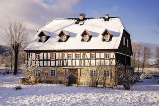

Dom przysłupowy po remoncie - zobacz, jak teraz wygląda
Nowe technologie w starym domu
Aby poprawić efektywność energetyczną budynku gospodarze zastosowani nowoczesne materiały, ale takie, które są tożsame z materiałami tradycyjnymi i zgodne z ideą zrównoważonego rozwoju. Na przykład, izolacja podłogi została wykonana ze szkła piankowego – materiału uzyskiwanego poprzez recykling szkła. Ściany i poddasza ocieplono wełną drzewną w postaciach miękkiej maty i twardej płyty. to materiał polecany do ocieplania drewnianych budynków. Pochodzi z surowca odnawialnego i jest w pełni biodegradowalny.
