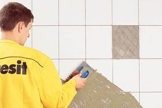

Płytki w pierwszej kolejności trzeba dokładnie umyć. Warto użyć detergentu pomocnego w pozbyciu się tłuszczu z ich powierzchni. Następnie suche i czyste płytki maluje się gruntem sczepnym. Ten wymaga przedtem bardzo starannego wymieszania. Ma on bowiem w składzie drobne kruszywo, które przy niedokładnym wymieszaniu gruntu pozostanie na dnie wiaderka, przez co preparat nie spełni swojej funkcji. Dzięki gruntowi sczepnemu podłoże nabierze szorstkości, co zdecydowanie poprawi przyczepność kleju. Do nanoszenia gruntu najkorzystniej używać szerokiego pędzla, tak zwanego ławkowca, lub wałka. Choć wielu producentów dopuszcza gruntowanie metodą natryskową, sposób ten jest mniej skuteczny niż mocne wcieranie preparatu w podłoże.
W pewnych przypadkach, także jasno określonych w karcie technicznej preparatu gruntującego, trzeba nanieść nie jedną, ale dwie jego warstwy, zachowując przy tym wymaganą przerwę między pierwszym a kolejnym malowaniem. Są też grunty, których kolejne warstwy nanosi się bez pauz, zgodnie z zasadą „mokre na mokre”. Czas schnięcia pojedynczej warstwy wynosi przeważnie kilka godzin, niekiedy jednak dalsze prace są zalecane dopiero po upływie doby.

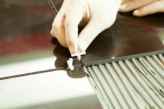

Ważnym etapem prac jest rozplanowanie płytek tak, żeby jak najmniej sztuk trafiło pod glazurniczą gilotynę. Płytki cięte umieszcza się zawsze w miejscach najmniej rzucających się w oczy.

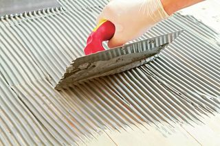

Mieszanie kleju cementowego powinno odbywać się zgodnie z instrukcją znajdującą się na worku, w który jest zapakowany. Trzeba używać do tego czystego wiadra, czystego mieszadła i czystej wody. Jej nie wolno dać ani za mało, ani za dużo. Jednorazowo klej nanosimy na powierzchnię nie większą niż 1 m2.
Rozprowadzaj go na podłożu pacą zębatą i smaruj nim też spód każdej z płytek. Wielkość zębów pacy zależy od wielkości płytek. Im są one większe, tym większe też powinny być zęby. Płytki nakładaj dopóty, dopóki zaprawa nie lepi się do rąk. Po ułożeniu dociskaj kafle i kontroluj długą łatą, czy okładzina trzyma pion lub poziom. Na koniec usuwaj nadmiar kleju ze spoin między płytkami.

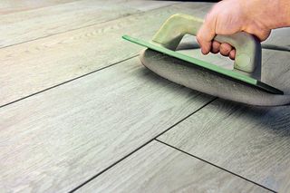

Fugowanie
Gdy minie ustalony przez producenta czas schnięcia kleju, a może to być nawet siedem dni, przystąp do spoinowania. Fugi miesza się z wodą i wciska w przestrzenie między płytkami, używając gumowej pacy. Następnie profiluje je wilgotną gąbką. Kiedy rozmazane na płytkach resztki zaprawy zaczną robić się jasne i matowe, to znak, że fugi wyschły na tyle, by te zabrudzenia można było zmyć wilgotną gąbką lub ścierką.
