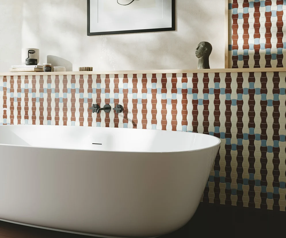

Wzorzyste płytki
Autor: serwis prasowy marki Ceramika Paradyż/ Materiały prasowe Kolekcja Modernizm Ceramiki Paradyż powstała we współpracy z Mają Ganszyniec
