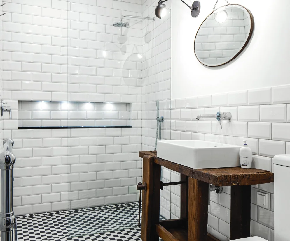

Prysznic bez brodzika (walk-in) – estetyka i wymagania
Prysznic bez brodzika, czyli tzw. kabina walk-in, to marzenie wielu osób remontujących łazienkę. Polega na wydzieleniu strefy natrysku za pomocą szklanych ścianek bezpośrednio na poziomie posadzki.
Rodzaje odpływów do kabiny walk-in
  • Odpływ liniowy: To eleganckie, podłużne korytko montowane w podłodze lub na styku podłogi ze ścianą. Skutecznie zbiera wodę z dużej powierzchni, co jest idealne przy deszczownicach. Dostępne są modele o różnej długości i z ozdobnymi rusztami (stal, kolor, a nawet do wklejenia płytki).
  • Odpływ punktowy: Klasyczna, kwadratowa lub okrągła kratka umieszczona centralnie lub w rogu strefy prysznica. Wymaga profilowania spadków podłogi z czterech stron (tzw. spadek kopertowy), co jest trudniejsze dla wykonawcy.
Zalety prysznica bez brodzika:
  • Nowoczesny i minimalistyczny wygląd.
  • Optyczne powiększenie łazienki.
  • Brak barier architektonicznych.
Wady i wymagania:
  • Konieczność kucia w stropie pod instalację odpływową.
  • Bezwzględny wymóg wykonania profesjonalnej hydroizolacji (tzw. folii w płynie) na podłodze i ścianach, aby uniknąć zalania sąsiadów.
  • Wyższy koszt i bardziej skomplikowany montaż.
  • Rozwiązaniem pośrednim, ułatwiającym montaż, są brodziki podpłytkowe. To gotowe płyty z fabrycznie wyprofilowanym spadkiem i zintegrowanym odpływem. Po zamontowaniu okłada się je tymi samymi płytkami co resztę podłogi, uzyskując efekt kabiny walk-in bez konieczności ręcznego formowania spadków.

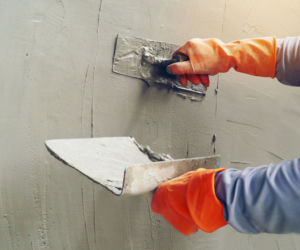

1. Odpowiednie zabezpieczenie wnęki prysznicowej. Ściany i podłoga, które znajdą się w przestrzeni kąpielowej wydzielonej przez kabinę prysznicową, powinny być zabezpieczone hydroizolacją. Może to być warstwa folii w płynie. Szczególnej uwagi wymagają miejsca podłączeń instalacyjnych. Niektóre odpływy podłogowe i baterie podtynkowe mogą mieć w zestawie kołnierze uszczelniające. Dzięki szczelnej izolacji będziemy mieli gwarancję, że woda nie wniknie w strukturę ścian czy podłogi i nie zaleje sąsiadujących pomieszczeń.
