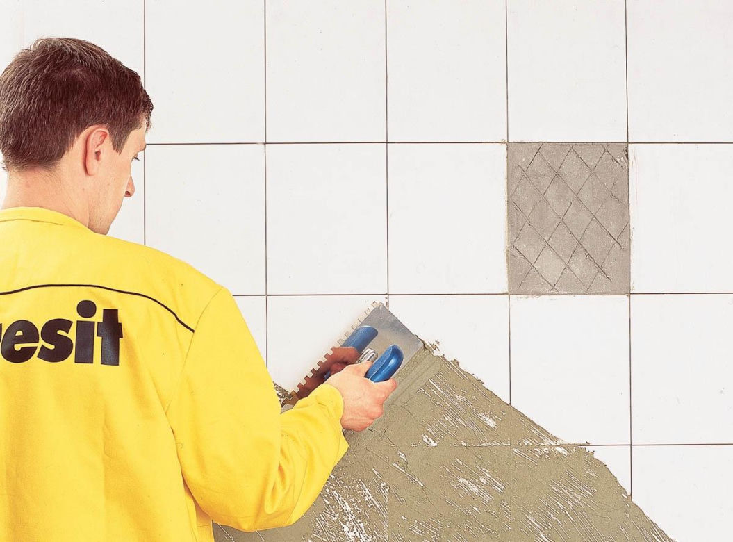

Podłoże pod nowe płytki
Podłoże ze starych płytek, między innymi z racji ograniczonej przyczepności, nazywa się podłożem krytycznym
Autor: MAPEI/ Materiały prasowe
Grunt sczepny
Grunt sczepny
Przed mocowaniem płytek starą okładzinę trzeba pomalować gruntem sczepnym
Autor: HENKEL/ Materiały prasowe

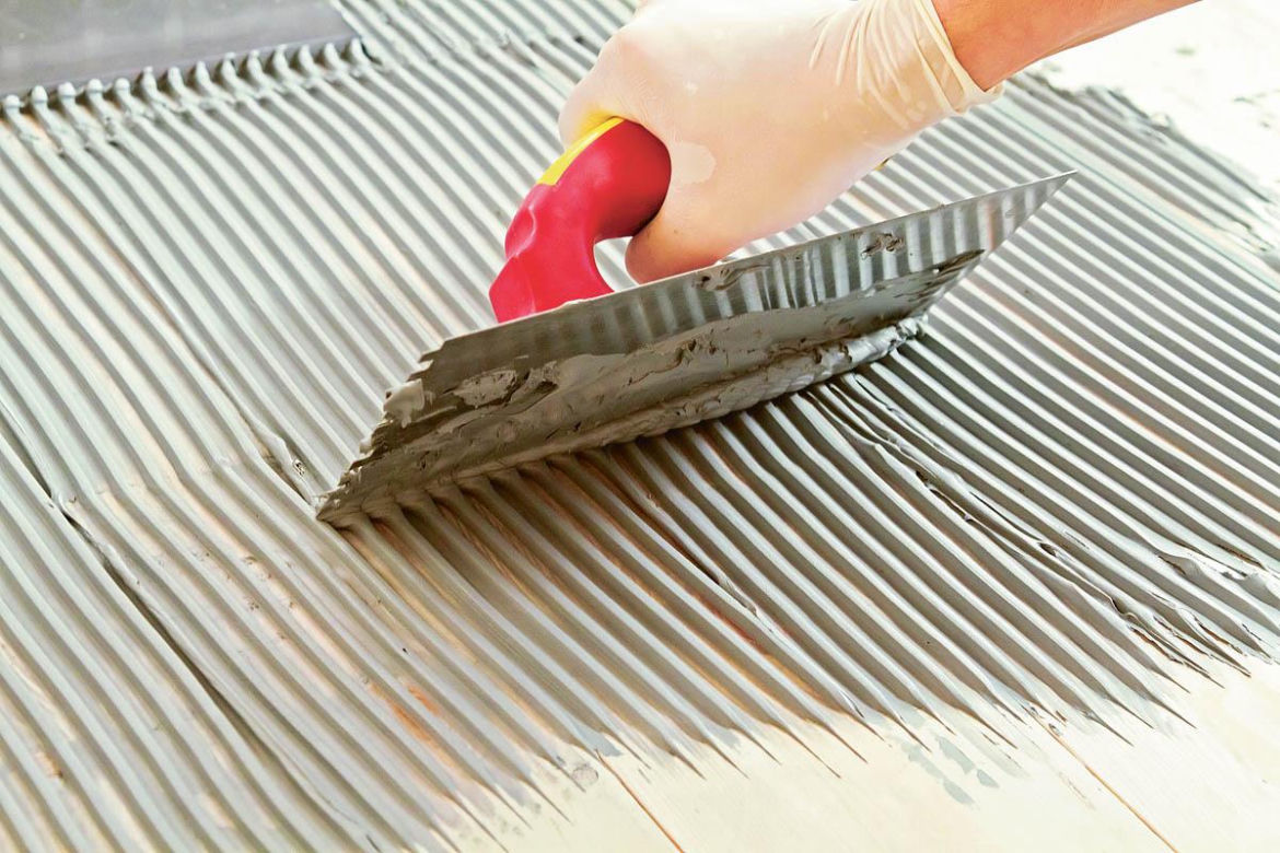

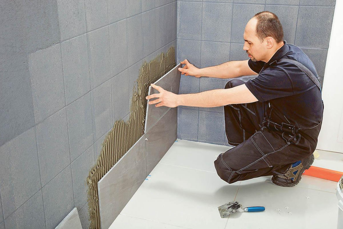

Nanoszenie kleju
Nanoszenie kleju
Klej nanosi się na podłoże i rozprowadza pacą zębatą. Trzeba nim też smarować spodnią stronę każdej z nowych płytek

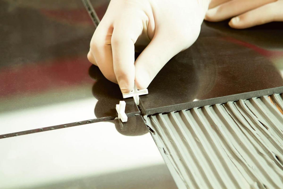

Przygotowanie du fugowania
Równe odstępy między płytkami uzyskuje się dzięki plastikowym krzyżykom dystansowym, umieszczanym na skrzyżowaniach spoin. Grubość krzyżyków dobieramy do szerokości planowanej fugi

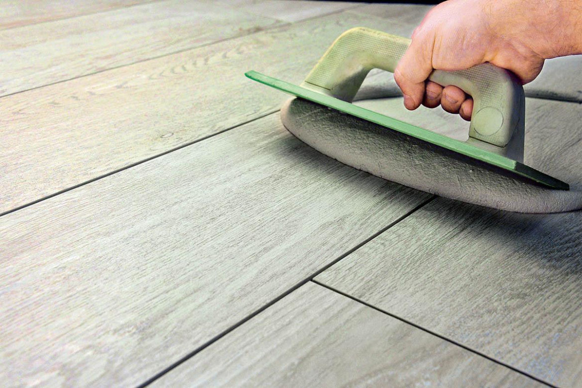

Fugowanie płytek
Fugowanie płytek
Spoinowanie wykonujemy przy użyciu gumowej pacy, wciskając zaprawę w szczeliny między płytkami i zbierając jej nadmiar z powierzchni
Autor: KERAKOLL/ Materiały prasowe
