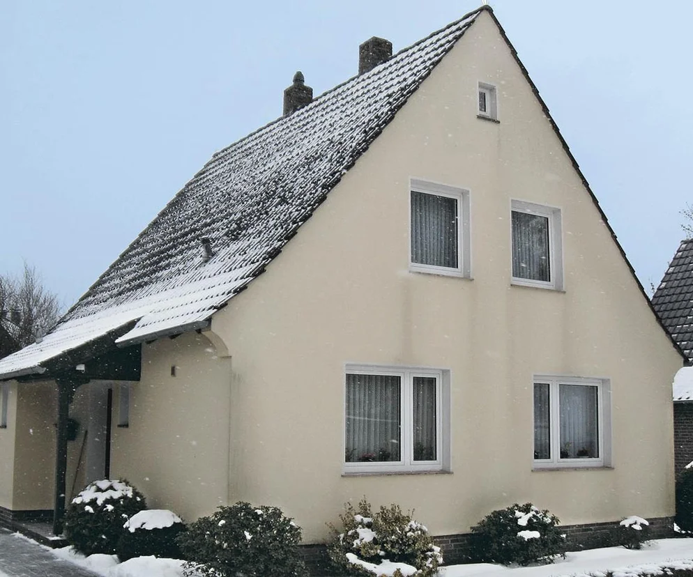

W domach z lat 90. i trochę młodszych, nie wspominając o budynkach peerelowskich, mury ocieplano w zgodzie z obowiązującymi wtedy przepisami. Pod koniec ubiegłego wieku współczynnik przenikania ciepła U przez ściany zewnętrzne mógł być nie wyższy niż 0,3 W/(m2·K), w latach 80. obowiązywał standard 0,55-0,70 W/(m2·K), obecnie maksimum to 0,2 W/(m2·K). Za wystarczające uznawano zatem obłożenie domu styropianem grubości 5-8 cm.
Dodajmy, że przez ten czas koszt opału drastycznie poszedł w górę, więc kto chce dalej mieszkać w starym domu i zaoszczędzić na kosztach ogrzewania, powinien rozważyć jego termomodernizację. W ramach takiego remontu można usunąć dotychczasowe ocieplenie z murów i ułożyć nowe, ale to nastręcza sporo kłopotów. Trzeba się pozbyć tego, na co już zostały wydane pieniądze, dopłacać wykonawcom za demontaż i jeszcze pozbyć się mnóstwa odpadów. Jeśli więc tylko stan techniczny fasady na to pozwoli, wygodniej i taniej będzie ułożyć nowy system ociepleniowy na poprzednim.

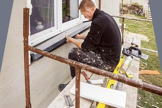

Jeśli skujesz tynk, masz możliwość dokołkować stare ocieplenie. Trzeba je też będzie przeszlifować, aby usunąć resztki zaprawy klejowej.

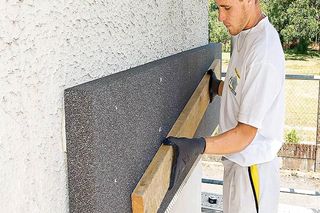

Płyty termoizolacyjne mocuj, zaczynając od dołu ścian i starając się, o ile można to wcześniej ustalić, żeby były przesunięte mniej więcej o połowę długości i szerokości w stosunku do tych znajdujących się już na ścianie. Układa się je na mijankę – tak żeby spoiny między nimi się nie krzyżowały. Trzeba je też koniecznie zakołkować. Kołki muszą być na tyle długie, żeby przeszły przez obie warstwy izolacji i zakotwiły się w murze na głębokość minimum 5 cm. Rozmieszczaj je według wskazówek firmy, której system ETICS wybrałeś.
Po przytwierdzeniu i doklejeniu nowych płyt je również się szlifuje i jeśli trzeba, wypełnia szczeliny między nimi niskoprężną pianą poliuretanową. Na drugi dzień robi się warstwę zbrojoną, czyli mineralny, twardy i równy podkład pod tynk. Służy do tego przeważnie cementowa masa, ta sama co do mocowania płyt. Nanosi się jedną jej warstwę i natychmiast wtapia w nią rozmieszczane pionowo pasy siatki zbrojącej z włókna szklanego. Zaraz po tym siatkę zaszpachlowuje się drugą warstwą kleju, pilnując, by w żadnym miejscu nie prześwitywała. Następnego dnia warstwę zbrojącą można zagruntować, a później ułożyć nowy tynk.

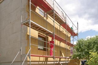

Rodzaj i grubość materiału termoizolacyjnego zależy od kilku czynników. Przede wszystkim liczy się tu materiał, z jakiego wykonano przegrodę. Może to być na przykład mur z ciepłego betonu komórkowego, ściana z tradycyjnych pustaków ceramicznych lub z bloczków silikatowych. Pierwsze, co trzeba więc zrobić, to sprawdzić, jaki jest aktualny współczynnik przenikania ciepła U przez taką przegrodę. Im jego wartość jest wyższa, tym gorzej. Druga kwestia to rodzaj zastosowanego materiału ociepleniowego. Od wartości jego współczynnika λ zależy niezbędna grubość warstwy termoizolacyjnej. Im niższa lambda, tym cieńsza może być izolacja.
Musisz też zdawać sobie sprawę, że dokładanie izolacji generuje pewne niedogodności. Jeśli na przykład nie zamierzasz wymieniać okien, mocując nowe bliżej płaszczyzny fasady, wtedy po dociepleniu przeszklenia znajdą się w „tunelach” i mniej słońca dotrze do domu. Im więc lepsze płyty ociepleniowe zamówimy, lepsze – czyli o jak najniższym współczynniku λ – tym warstwa izolacji mniej się zwiększy i tym samym nie ograniczymy dostępu światła dziennego do pomieszczeń.
