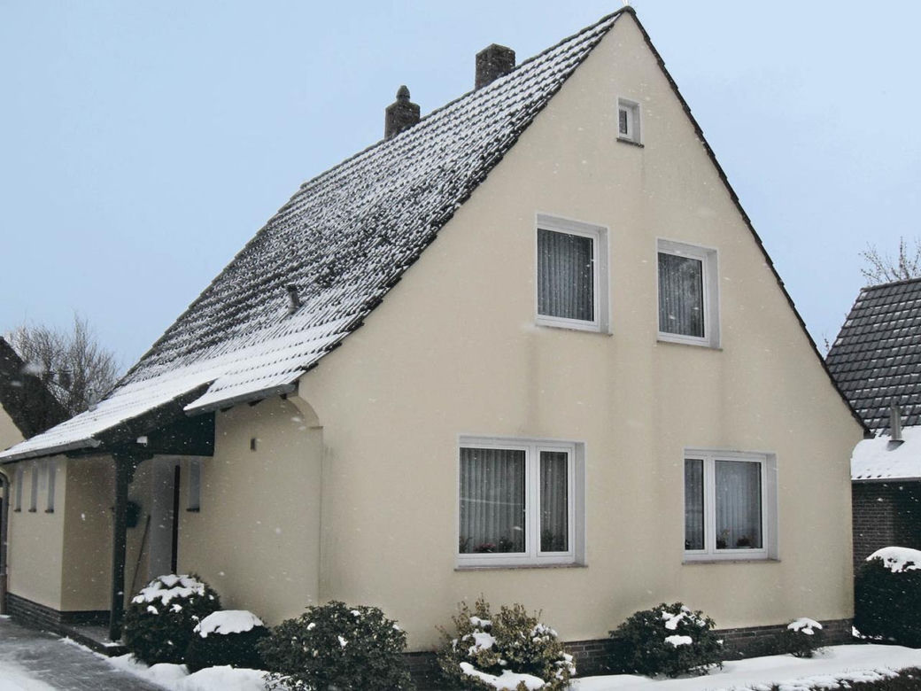

Dom przed termorenowacją
Gdy elewacja wymaga odnowienia, a dom termomodernizacji, ocieplenie po przyklejeniu można pokryć płytkami klinkierowymi. Przykleja sie je do warstwy zbrojonej, czyli mineralnego podkładu wzmocnionego siatką z włókna szklanego
Autor: RÖBEN/ Materiały prasowe

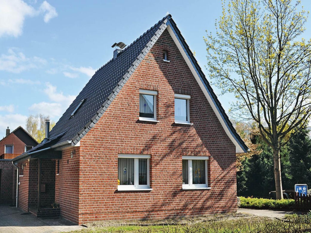

Dom po termorenowacji
Płytki są produkowane z tego samego materiału, co cegły klinkierowe, a więc są równie trwałe, mają też taką samą długość i szerokość, kolorystykę i fakturę. Płytki klinkierowe nakleja się na warstwę zbrojoną, a następnie spoinuje

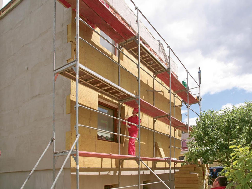

Docieplanie ścian
Docieplanie ścian
Aby nie przepłacać za opał, konieczne jest staranne ocieplenie ścian. Gdy te są zbyt zimne, trzeba dołożyć więcej materiału termoizolacyjnego
Autor: ROCKWOOL/ Materiały prasowe

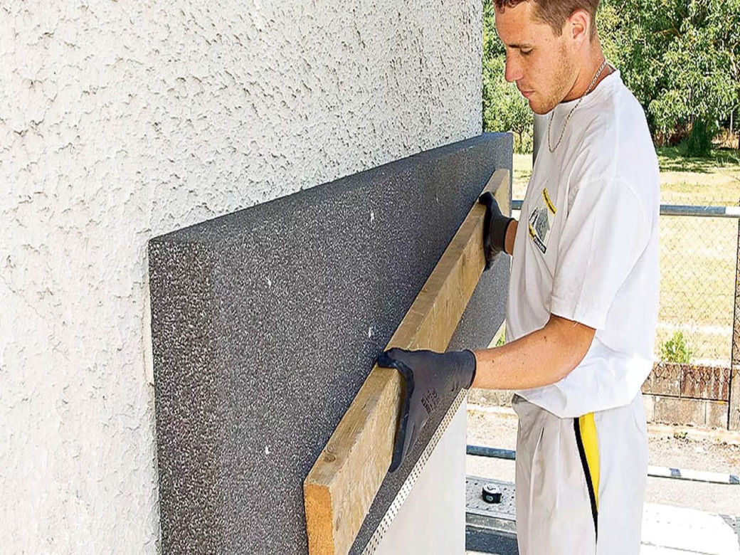

Przyklejanie ocieplenia
Nawet grubo fakturowany tynk nie będzie przeszkodą, by dołożyć ocieplenie bez jego skuwania
Autor: WEBER/ Materiały prasowe

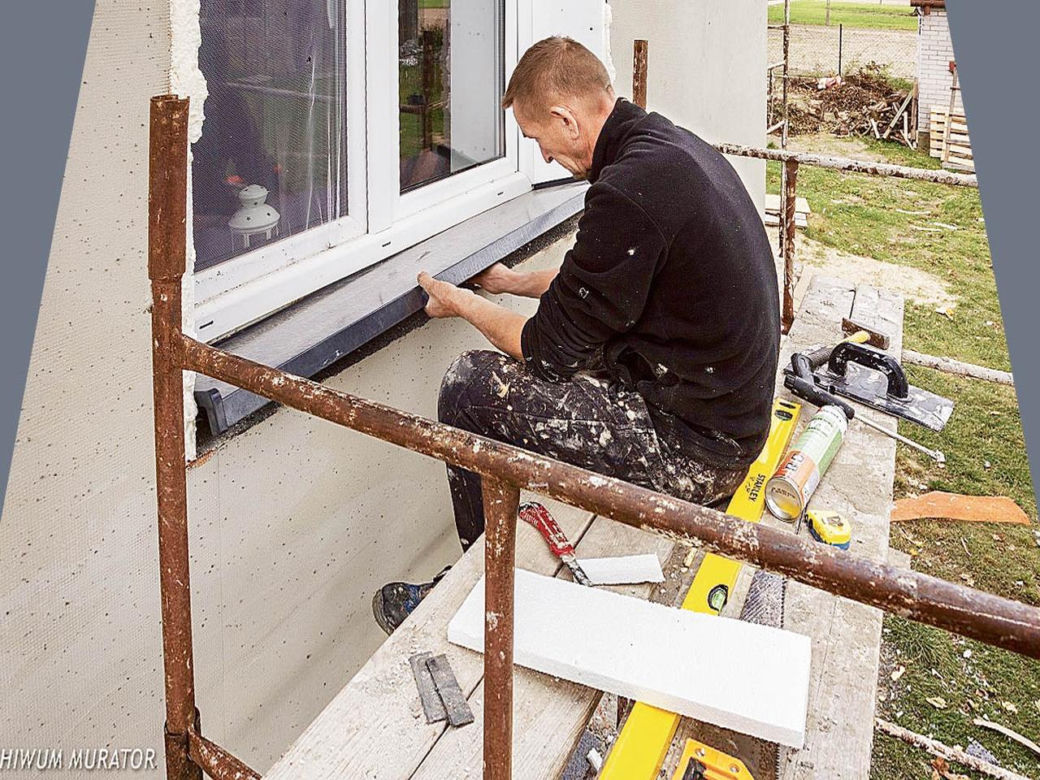

Prace ociepleniowe
Prace ociepleniowe
Prace ociepleniowe i wykończenie elewacji zaplanuj na czas, gdy temperatura nie będzie niższa niż 5°C, nie będzie padać i nie będzie wiał zbyt silny wiatr. Upał też nie jest korzystny
Autor: Piotr Mastalerz

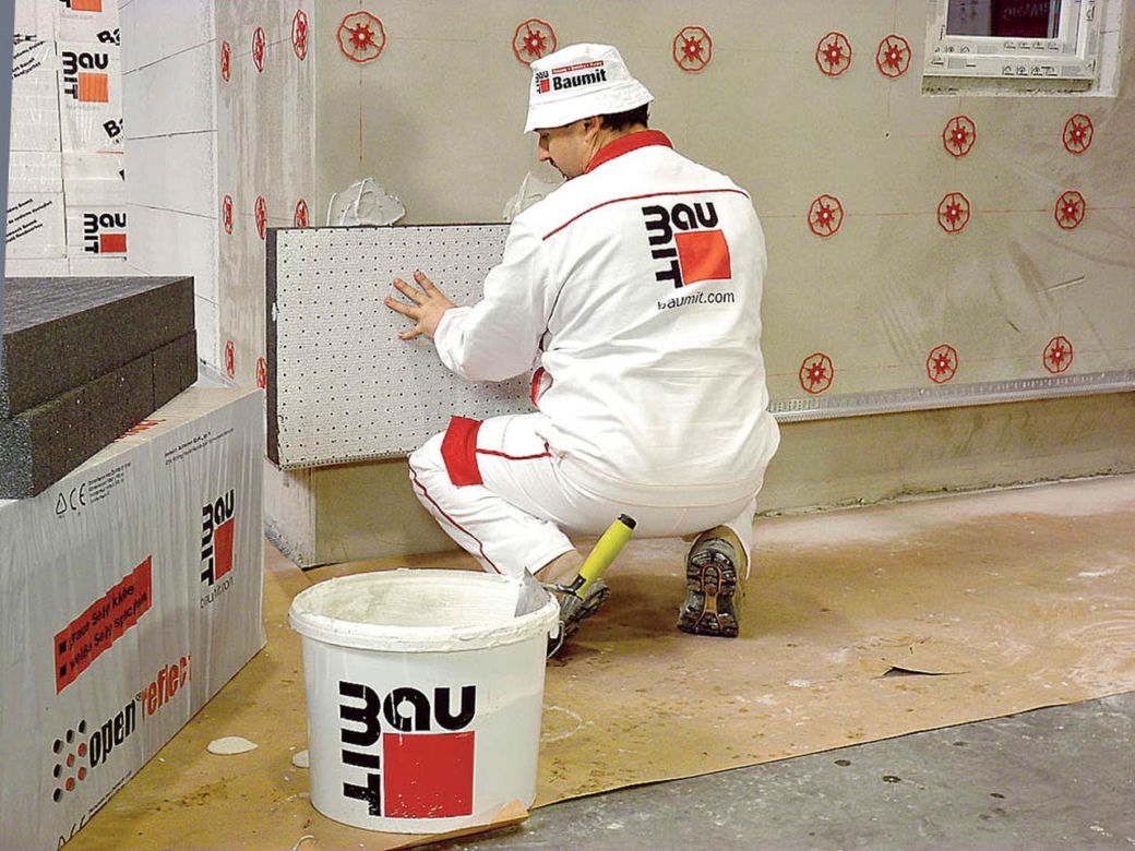

Stabilizowanie tynku kołkami
Jeśli tynk nie trzyma się najlepiej, a nie chcesz go skuwać, możesz zastosować specjalne kołki wzmacniające z szerokimi tarczami. Ich liczba na 1 m2 wynosi sześć sztuk. Powinny być rozmieszczone nie rzadziej niż co 40 cm
Autor: BAUMIT/ Materiały prasowe
