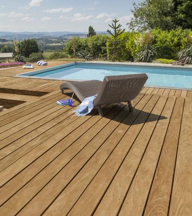

Drewniane tarasy to ten element architektury ogrodowej, który jest stale narażony na ekstremalne oddziaływanie warunków atmosferycznych oraz na intensywne użytkowanie przez domowników. Jednym z najlepszych sposobów zabezpieczenia tarasów jest system olejowania. Z naszego krótkiego poradnika dowiesz się, jak je właściwie przeprowadzić.
