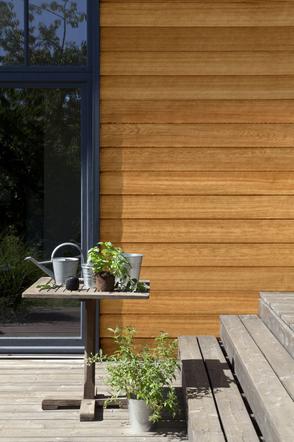

Zabezpieczanie drewna lazurą
Autor: V33 Drewno zabezpieczone Lazurą ochronną V33 pozostanie odporne na działanie wilgoci, promieniowania UV, grzybów oraz owadów

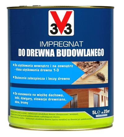

Chcąc zabezpieczyć drewno od wewnątrz, przed biokorozją, przed nałożeniem lazury należy nałożyć na całą zabezpieczaną powierzchnię impregnat biobójczy (np. Impregnat do drewna budowlanego V33). Impregnat należy nałożyć z każdej strony zabezpieczanego elementu.
Impregnat biobójczy można stosować jedynie na drewno surowe, gdyż musi on wniknąć w głąb zabezpieczanej powierzchni. Powłoki na powierzchni drewna uniemożliwiają wnikniecie impregnatu, dlatego nie należy nakładać impregnatu na drewno pomalowane. Gdy drewno pomalowane wymaga nałożenia impregnatu, należy usunąć wcześniej warstwy wykończeniowe.
Impregnat do drewna budowlanego V33 zapewnia ochronę przed atakiem grzybów i owadów nawet na 10 lat.
Autor: V33 Impregnat do drewna budowlanego V33 jest idealnym podkładem pod produkty wykończeniowe, takie jak: lazura, lakier czy olej

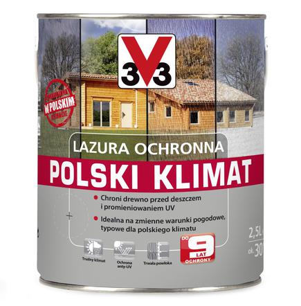

Lazura ochronna Polski Klimat V33
Autor: V33
Lazura ochronna Polski Klimat V33 to formuła opracowana specjalnie na zmienne, polskie warunki klimatyczne
Lazura ochronna Polski Klimat V33 zapewni ochronę do 9 lat i jednocześnie dekoruje drewno. Lazura ta ma w swoim składzie wysokiej jakości żywice, które odpowiednio zmodyfikowane i połączone z najwyższej jakości pigmentami oraz absorbentami UV tworzą na drewnie wysokochronną barierę przed niekorzystnym oddziaływaniem warunków atmosferycznych.
Lazura cechuje się dużą zdolnością odpychania wody oraz wysoką przyczepnością do powierzchni drewnianych. Ma dużą elastyczność, dzięki czemu wahania wilgotności oraz temperatury nie spowodują jej łuszczenia. Lazura bezbarwna (jako jedna z nielicznych na rynku polskim) zawiera filtry UV, dzięki czemu może być stosowana na zewnątrz.

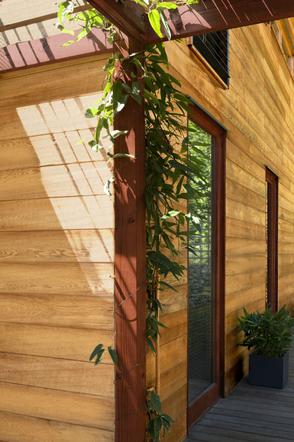

Autor: V33 Drewniane elewacje i ogrodzenia można zabezpieczyć lazurą ochronną
