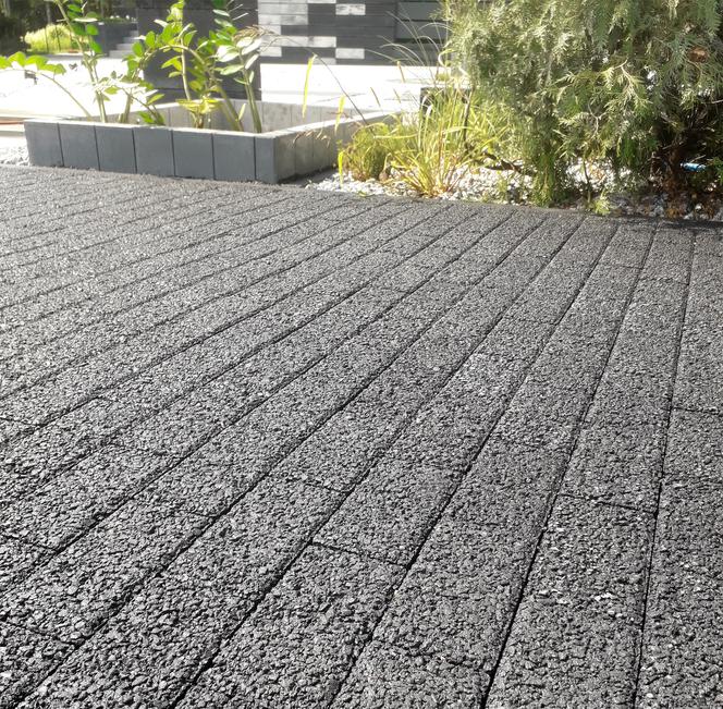

WODOPRZEPUSZCZALNOŚĆ kostki wyprodukowanej w technologii WATERFLOWTM jest 25 RAZY WIĘKSZA niż tradycyjnie zastosowanej kostki z fugami pomiędzy nimi wypełnionymi piaskiem – zdaniem Jerzego Przybińskiego – naukowca i autora pracy naukowej “Właściwości technicznych i użytkowych kostki wodoprzepuszczalnej WATERFLOWTM możliwej do zastosowania w odprowadzaniu wód opadowych i roztopowych do gruntu rodzimego z zachowaniem rygorów hydraulicznych i zasad ochrony środowiska”.
KOSTKI i PŁYTY wyprodukowane w technologii WATERFLOWTM cechują się bardzo dobrymi parametrami technicznymi. Przepuszczalność (odprowadzanie wody) samej kostki WATERFLOWTM  sięga do 310 litrów w ciągu 1 godziny na m2. Uwzględniając dodatkowo fugi między kostkami, czas odprowadzania deszczówki z takiej nawierzchni jest na tyle szybki, że nie pojawiają się na niej kałuże. Kostka wodoprzepuszczalna o wymiarach 20 x 10 x 8 cm wytrzymuje nacisk 7 ton, jest mrozoodporna, a ponadto bardziej odporna na poślizg niż standardowa kostka czy płyta. Idealnie sprawdza się zatem zimą.

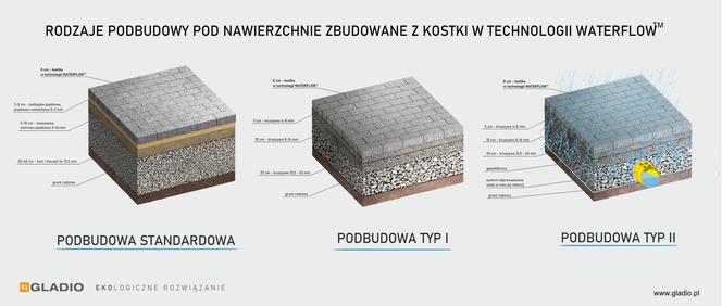

Jaka podbudowa pod wodoprzepuszczalną kostkę brukową?
Nawierzchnia zbudowana z KOSTKI WATERFLOW jest PRZEPUSZCZALNA bez względu na zastosowany rodzaj podbudowy. Pod KOSTKĘ bądź PŁYTY wyprodukowane w technologii WATERFLOWTM możemy zastosować różne rodzaje podbudowy, które mogą być przeznaczone pod ruch pieszy, lekki kołowy lub ciężki kołowy, a także podbudowę z kruszyw przyjazną dla środowiska bądź podbudowę mającą zastosowanie w przypadku potrzeby retencji wody.
Rekomendowane podbudowy:
PODBUDOWA TYP I pozwala w pełni wykorzystać zalety technologii WATERFLOWTM. Dzięki zastosowaniu kruszyw o odpowiedniej grubości, woda opadowa efektywnie wnika poprzez szczeliny do gruntu. Ten typ podbudowy jest najbardziej przyjazny dla środowiska ze względu na zastosowanie naturalnych złóż surowców kruszywa.
PODBUDOWA TYP II znajduje zastosowanie w przypadku potrzeby retencji wody w specjalnych zbiornikach podziemnych lub za pomocą innego systemu gromadzenia wody opadowej. Dzięki zastosowaniu rozwiązań pozwalających na podczyszczanie filtrowania deszczówki, woda taka może być ponownie zużyta, np. do nawadniania terenów zielonych, co sprawia, że rozwiązanie tego typu jest nie tylko ekologiczne, ale również ekonomiczne.

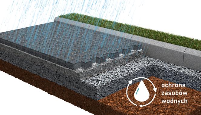

Nawierzchnie zbudowane z kostki przepuszczającej wodę WATERFLOWTM zapobiegają powodziom i podtopieniom, jednocześnie utwardzają powierzchnię i zapewniają równowagę hydrologiczną w środowisku, przyczyniają się do szybkiego odprowadzania wód opadowych i roztopowych z parkingów, podjazdów i ciągów pieszych do gruntu. Po takie rozwiązania coraz częściej sięgają deweloperzy, projektanci i inwestorzy.
Przepuszczalna nawierzchnia doskonale uzupełnia system magazynowania wody w zbiornikach retencyjnych w celu ochrony zasobów wodnych. Nawierzchnia taka nie wymaga instalacji infrastruktury technicznej, zatem wiąże się z niższymi kosztami odprowadzania deszczówki.
