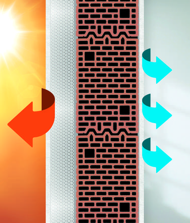

Autor: Baumit Grafika pokazuje, jak działa termoizolacja latem
