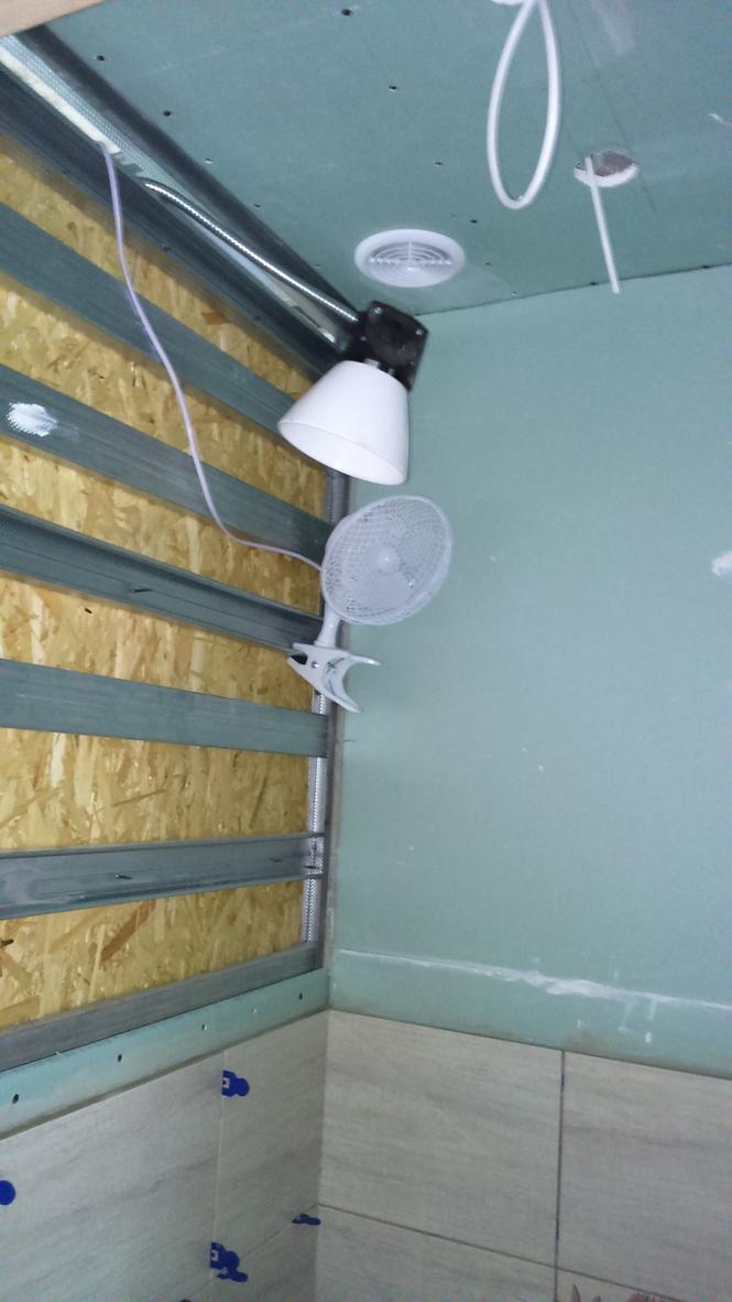

Remont łazienki - przeniesienie wc do wnęki w łazience, po zamknięciu ścianki i wycięciu ściany od strony przedpokoju, zamontowaniu ościeżnicy z drzwiami. Powstało bardzo ładne, nieduże pomieszczenie na samodzielną ubikację. Zabudowałam ściankę profilami, płytą osb od strony łazienki, płytami karton-gips (zielonymi). Obniżyłam sufit o 30 cm,by pomieszczenie nie sprawiało wrażenia windy, zamontowałam tam trzy światła ledowe oraz wentylator, który został podłączony do wentylacji w łazience. Na zewnątrz zrobiłam wyłącznik światła polączony z wlączaniem wentylatora. Zaprawiłam geberit by zyskać cenne cm, rurę kanalizacyjną obudowałam co utworzyło mi funkcjonalną półkę. Dodatkowo zrobiłam z prołili i płyt półkę na zapasy papieru, okafelkowałam też ją. Położyłam kafelki na posadzce oraz na ścianie do połowy. Jasne w kolorze pinia z pięknymi dekorami celem ożywienia. Reszta ścian i sufit-gładż gipsowa pomalowana na biało. Jestem dumna z tej zmiany, tym bardziej, że sama to zrobiłam od A-Z.
