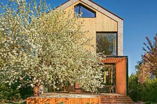

W głębi działki zza starego orzecha widać drugi budynek – Dom z Jabłonią. Ma analogiczną jak pierwszy, bardzo prostą, archetypiczną formę, ale z pewnością nie można nazwać go „pancernym”. Wielkie przeszklenia i drewno na frontowej oraz ogrodowej elewacji ujęte w ramy szarego klinkieru przechodzącego na boczne ściany domu nadają mu inny charakter.
Architekt lapidarnie mówi, że „jest otwarty, transparentny. Przez to architektura Domu z Jabłonią jest bardziej miękka niż Mikrokamienicy”.
Istotną rolę w odmiennym odbiorze budynków oprócz materiałów elewacyjnych odgrywają okna. W Domu z Jabłonią są zdecydowanie większe i pozbawione wyraźnych ram, w Mikrokamienicy przeciwnie – są mniejsze, ale zaakcentowane czarnymi szpaletami.
Oprócz aspektu estetycznego architekt zwraca uwagę na ekonomiczny:– W przypadku wyboru okien i ich ram ważne było racjonalne balansowanie budżetem. Dzięki wyraźnym ramom małe okna Mikrokaminicy wydają się większe. Małe okna to duża oszczędność, a szpaleta – nieduży koszt.
Duże, znacznie droższe okna w Domu z Jabłonią nie potrzebowały takiego podkreślenia – podsumowuje architekt.
Ważną rolę w „zmiękczeniu” architektury Domu z Jabłonią odgrywa również taras z wyrastającą jabłonią, osłonięty pergolą, przez którą przebijają się gałęzie drzewa. W ten sposób stara jabłoń stała się integralną częścią architektury, a architektura elementem naturalnego pejzażu. Co ciekawe, oba budynki mimo różnic tworzą harmonijną zabudowę parceli.

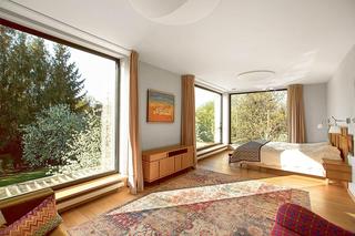

Zróżnicowana wielkość i liczba okien mogą zaskakiwać. A jednak są bardzo racjonalne i tworzą na elewacjach rytmiczną, niechaotyczną kompozycję.Aby zoptymalizować kadrowanie widoków, w domu są wielkie przeszklenia i całkiem maleńkie okna. Przykładowo główne okno salonowe to cała przeszklona ściana od ziemi do sufitu (bez nadproża) o długości 760 cm i wysokości 310 cm.
Równie wysokie – od podłogi do sufitu – są trzy pozostałe salonowe okna, kolejne – kuchenne zostało usytuowane nad blatem. W sąsiadującej ze strefą dzienną łazience okno jest nieduże i umieszczone aż 150 cm nad podłogą, by pokazywało korony drzew, a nie sąsiedni budynek.Wnętrze domu jest doskonale doświetlone naturalnym światłem o każdej porze dnia. Architekt wspomina, że był to dość duży problem projektowy, bo główna przeszklona ogrodowa elewacja wychodzi na północny zachód, a przeciwległa południowo-wschodnia sąsiaduje z Mikrokamienicą.
