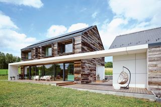

Rozbili dom na dwie bryły, mieszkalną i garażową, i połączyli je nakreśloną z rozmachem ramą. Drewno na elewacji ma różne barwy i wymiary
2025-07-09 9:37
Domownicy przyzwyczaili się już do zatrzymujących się przed ich posesją ludzi, którzy sprawdzają, czym zostały wykończone elewacje. Autor projektu precyzyjnie rozrysował rozłożenie elewacyjnych drewnianych elementów z recyklingu o różnych wymiarach, bo jak twierdzi – z reguły na budowach obowiązuje prawo: „Jeżeli nie rozrysujesz wszystkiego tak, jak chcesz, to będzie zrobione dokładnie przeciwnie niż sobie wyobrażasz”. Historia tego domu zaczęła się od zachwytu nad drewnianymi elewacjami z innego projektu architekta.
Dom, który wygląda tak, jakby się ruszał
Ten projekt przekonuje, że dom może budzić emocje nie tylko u jego właścicieli. Nie pierwszy raz Piotr Kuczia tworzy architekturę, której forma nie pozostawia obserwatora obojętnym. To odbiór typowy dla dzieł sztuki, nie dla budownictwa jednorodzinnego. A jednak architektowi udaje się tworzyć sztukę, z którą można obcować na co dzień. I nie dotyczy to tylko mieszkańców zaprojektowanych przez niego domów, ale także mijających ich przechodniów.
Tym razem, analogicznie jak w innych projektach tego architekta, dojmujące jest wrażenie ruchu, który ożywia nieruchomość. Ten pozorny paradoks wynika z przemyślanego dynamizowania kompozycji bryły. Podstawowe znaczenie ma tu architektoniczna forma: rozbicie na dwie bryły – mieszkalną i garażową – i połączenie ich nakreśloną z rozmachem ramą, która przechodzi w zadaszenie tarasu. Istotne są też wycięcia fragmentów kubatury z archetypicznej formy domu – w strefie wejścia, przejścia z tarasu do garażu i przy balkonie.
Materiały wykończeniowe - unikalne drewno
Już taka architektoniczna forma jest bardzo dynamiczna, a jeszcze zostaje dodatkowo wzmocniona przez materiały wykończeniowe, które ze sobą kontrastują. Nie jest to kontrast przypadkowy, pełniący jedynie funkcje ozdobnika, ale taki, który wywołuje wrażenie ruchu. Elementy bryły, które ożywiają jej formę – rama i wcięcia w dwóch bryłach są wykończone białymi płytami HPL, dla których tło stanowią różnobarwne elewacje z niedużych drewnianych elementów przechodzących od szarego beżu przez rudy po ciemny brąz. Ale to tło nietypowe – przestrzenne. Płaskie drewniane elewacje przechodzą w wystające ramy okien.
Tak architekt, różnicując okienne przesłony, stopniuje dynamikę kompozycji. Interesująco zestawia dwa jej rodzaje – zamaszystą, kreśloną bielą, i tę o zdecydowanie mniejszym wigorze wyznaczanym przez różne barwy i wymiary drewna elewacyjnego.
To wszystko przekłada się na bardzo interesującą kompozycję, której dynamizm rzucający się w pierwszej chwili w oczy jest stopniowo wyhamowywany. Dzięki takiemu przemyślanemu zestawieniu architektura nie jest krzykliwa, ale mimo niezaprzeczalnej żywiołowości przyjazna dla oka i doskonale wkomponowana w naturalny górski pejzaż.

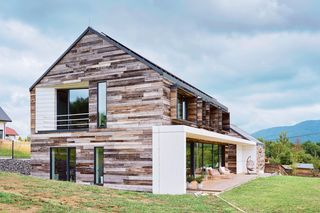

Oryginalna bryła domu. Nie chodziło tylko o estetykę
Komponowanie oryginalnej bryły domu nie było tu jedynie zabiegiem estetycznym, ale zakorzenionym w bardzo praktycznych rozwiązaniach, które zagwarantują domownikom komfort życia. I tak elementy dynamizujące są jednocześnie zadaszeniami tarasów, balkonów, okien – wszystkie zostały tak zaprojektowane, by zapewnić ochronę przed przegrzaniem pomieszczeń. W lecie, gdy słońce jest wysoko, zmniejszają wnikanie jego promieni do wnętrza domu, chroniąc je przed przegrzaniem, a w zimie, gdy słońce jest nisko, nie są barierą dla pozyskiwania słonecznej energii.

Z pierwotnej wersji została wysokość bryły mieszkalnej, ponieważ ani architekt, ani inwestorzy nie chcieli rezygnować z pełnego piętra. Jednak w nowym projekcie została ona skorygowana optycznie przez przecinającą ją ramę tarasu i nieco niższy niż elewacja wykusz z klatką schodową.
– Chcieliśmy prostą stodołę mieszkalną i wolno stojący, ale w jakiś sposób połączony z nią garaż. Oczywiście drewniane elewacje i wielkie przeszklenie – analogiczne jak w Kościelisku – miały być motywem przewodnim – mówi pan Adam.
– Od samego początku klarowne było to, że dom ma być drewniany. Inwestorzy to zwolennicy technologii szkieletu drewnianego. Drewniane miały być też elewacje. Wprawdzie namawiałem ich na inne drewno niż to zastosowane w domu w Kościelisku, ponieważ chciałem zrobić coś nowego – nie lubię się powtarzać, ale nie udało mi się ich przekonać, bo tamto drewno tak bardzo im się podobało – śmieje się Piotr Kuczia.

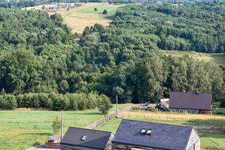

Działka w Beskidach z pięknym widokiem
Z założenia to miał być dom widokowy – otwarty na zewnątrz, w którym jest dużo światła. Niestety, poprzedni projekt w ogóle nie był odpowiedzią na takie oczekiwania inwestorów. Zaskakujące jest to, że nie wykorzystywał walorów pięknej widokowej beskidzkiej działki, którą inwestorzy znaleźli po blisko trzech latach poszukiwań. Tym bardziej byli zawiedzeni, że widok, w którym zakochali się od pierwszego wejrzenia, nie był dopełnieniem pierwszej wersji domu.

Inwestorzy podczas budowy wykazywali się niezwykłą zaradnością, na przykład zdobywając ekonomiczne wersje materiałów wykończeniowych, których wykorzystanie zakładał projekt. I tak drewno elewacyjne do złudzenia przypomina to z elewacji domu w Kościelisku. Jednak tamto pochodziło od renomowanej firmy, a pan Adam i pani Marta zorganizowali wersję bardziej ekonomiczną od firmy lokalnej.
Pan Adam wspomina jedną, zabawną dziś historię związaną z wykańczaniem elewacji: – Podczas prac elewacyjnych doszło do pomyłki – wystająca część bryły, w której jest klatka schodowa, miała być wykończona białymi płytami HPL, a my ułożyliśmy na niej drewno. Efekt był taki, że zabrakło go na pozostałe elewacje. Musieliśmy kupić starą stodołę i ją rozebrać (robiliśmy to sami). Tak się złożyło, że stała na najwyższym szczycie w Wiśle, więc nie zabrakło atrakcji podczas transportu – śmieje się pan Adam. – Uzyskane z niej drewno różniło się od tego, które już było ułożone, więc konieczna była dodatkowa obróbka, która ujednolici materiał elewacyjny. Poza tym samo przygotowanie poszczególnych elementów nie było proste, bo mają laminowany wpust i wypust, żeby się nie odkształcały – dodaje inwestor.
Recykling stawiał przed inwestorami wyzwania, a to, że przemyślany służy nie tylko oszczędnościom, ale też architekturze, widać w rzeczywistości i na zdjęciach. I drewno nie jest tu jedynym dobrym tego przykładem, bo z recyklingu pochodzi nie tylko ono, ale także białe płyty HPL, które prezentują się świetnie, a były o kilkadziesiąt procent tańsze niż oryginalne nowe.

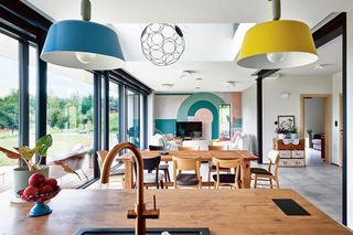

Aranżacja wnętrz
Podstawy aranżacji wnętrz zaproponował Piotr Kuczia w projekcie. Pani Marta, obawiając się konsekwencji, które nie zawsze mogą być przewidziane przez architektonicznych laików, pilnowała, by wszystkie zostały zachowane. I tak się stało – ustawienie mebli i urządzeń nie zostało zmienione, ale materiały, faktury i barwy do wnętrz wprowadzali już sami inwestorzy.
- Szukaliśmy inspiracji. Co miesiąc kupowaliśmy „Muratora”, wyrywaliśmy z niego kartki z tym, co nam się podobało, i wpinaliśmy do segregatora. Trochę się tego zebrało. Potem nie tylko przeglądaliśmy te kartki, ale nawet chodziliśmy z nimi na zakupy - wspomina pani Marta.
W domowej przestrzeni jest bardzo dużo drewna – najwięcej mającego naturalną jesionową barwę – takie są schody, drzwi wewnętrzne i podłogi piętra. Jeśli gospodarze podejmowali decyzję o barwieniu drewna, towarzyszyła jej druga – by uwypuklić drewnianą fakturę. Tak jest w przypadku zielonej zabudowy kuchennej. We wnętrzach obecna jest także recyklingowa odmiana drewna – wprowadzana przez przeszklenia – choćby to przy drzwiach wejściowych czy okna piętra pokazujące drewniane ramy wystające przed elewacje.
Drewno i ceramika na podłodze
Towarzystwem dla drewna jest w tym domu ceramika, najbardziej widoczna na podłodze w strefie dziennej. Tym razem o jej wykorzystaniu przesadziły względy praktyczne – minimalizowanie strat ciepła ogrzewania podłogowego i odporność na uszkodzenia powierzchni podczas przechodzenia z ogrodu do domu.
Ceramika została też ułożona na całej ścianie nad szafkami kuchennymi – ujednolica kuchenną aranżację, a jej pokojowy wzór – w jodełkę – sprytnie wprowadza otwartą kuchnię na salony.
Jednak kluczowe w domowej aranżacji pozostają piękne widoki gór, które niemal non stop towarzyszą domownikom – są najważniejsze w strefie dziennej, prywatnych pokojach, towarzyszą podczas przemieszczania się ażurowymi schodami i na antresoli. Są obecne w łazienkach i garderobie gospodarzy. Aby przypadła im główna rola w domowej przestrzeni, architekt precyzyjnie zaprojektował okienne kadry. W takiej sytuacji biel ścian i sufitów zdaje się być oczywistym wyborem – nie konkuruje z widokami, nie odciąga od nich wzroku.
Projekt wnętrz i późniejsza ich aranżacja stanowią harmonijną całość. Efekt jest taki, że została stworzona przestrzeń nie tylko atrakcyjna estetycznie, ale także służąca relaksowi.
