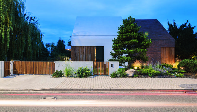

Wrocławski Oporów urzeka przeniesionym w czasie klimatem. Nowoczesny dom w takiej dzielnicy może dziwić, a jednak pasuje do miejsca z przeszłością. Powód jest dość prosty – to za sprawą projektu, który inteligentnie sparafrazował formę dawnej architektury. Zadanie nie było łatwe, bo współczesne oczekiwania inwestorów trzeba było wpisać w plan urbanistyczny z dawną zabudową poniemiecką objęty ochroną miejskiego konserwatora zabytków.
Projekt, który sprostał tym zadaniom, architekt ze względu na kształt bryły nazwał „Domem Przełamanym”. Jednak bardziej pasuje do niego określenie „przełomowy”, bo jest sugestywną podpowiedzią, jak można projektować nowoczesne domy, by pozostawały w ścisłym związku z tradycją miejsca. Jest to podpowiedź nietypowa i to nie tylko dlatego, że w projekcie zastosowano rozwiązania prototypowe...
Współczesność według historycznego schematu
Podwaliną pod projekt stały się konserwatorskie warunki zabudowy narzucające ograniczenia dla szerokości elewacji, wysokości okapu i kalenicy oraz ich układu w stosunku do drogi. Efekt, jaki mogą podziwiać przechodnie, to oszczędna kompozycyjnie bryła złożona z dwóch mniejszych, przesuniętych względem siebie i kontrastowo ze sobą zestawionych. Jedna w całości otynkowana – gładka i biała, druga czerwonoceglana z pasiastą fakturą nadaną przez klinkierowe wydłużone elementy. Dwa przeciwieństwa kompozycyjnie spinają wykończone drewnem narożniki.
Ujednolicenie z elewacjami połaci dachu pozbawionych okapów, brak okien i rezygnacja z detali podkreśla nowoczesność architektury. Podobną, oprócz praktycznej, rolę odgrywa widoczne w głębi wysunięte płaskie zadaszenie miejsc postojowych. Sugeruje, że nie mamy tu do czynienia jedynie ze złożeniem dwóch archetypowych form domu, przywołujących skojarzenia z dziecięcymi rysunkami.

Autor: Maciej Lulko Pierwotnie na działce stał mały przedwojenny dom, dzisiejszy nawiązuje do formy poprzednika, ale w nowoczesny sposób. Ponieważ zgodnie z oczekiwaniami inwestorów powierzchnia użytkowa domu musiała być znacznie większa, architekt, chcąc odnieść się do skali dawnego budynku, zdecydował o przełamaniu bryły i przesunięciu dwóch jej części

Chcąc przybliżyć skalę nowego domu do skali sąsiednich zabudowań, na samym początku procesu projektowego podjęto decyzję o rezygnacji z garażu i zlokalizowaniu garażowych funkcji poza budynkiem. Potem pojawiła się idea, by skopiować kształt, kubaturę wyburzonego domu i powielić taki archetypowy moduł. Tylko powielenie pozwalało na wpisanie w plan domu potrzebnych inwestorom funkcji. Jednak problem zadanej przez konserwatora zabytków skali powrócił, bo odpowiadał jej tylko jeden wspomniany moduł.
Dlatego architekt postanowił przełamać bryłę na dwie wyraźne części. – Żeby nawiązanie do dawnej skali było oczywiste – widoczne na pierwszy rzut oka – postanowiłem dwa podstawowe moduły skontrastować materiałami wykończeniowymi – zastosować przeciwstawne kolorystyki i faktury. Jestem zwolennikiem podkreślania różnic w bardzo wyraźny sposób – mówi Igor Kaźmierczak. Podstawowy program funkcjonalny udało się wpisać w dwa moduły. Dodanie do nich od strony ogrodu części z dachem płaskim pozwoliło na stworzenie rozbudowanej strefy sypialnianej gospodarzy i lepsze doświetlenie wnętrza domu.
