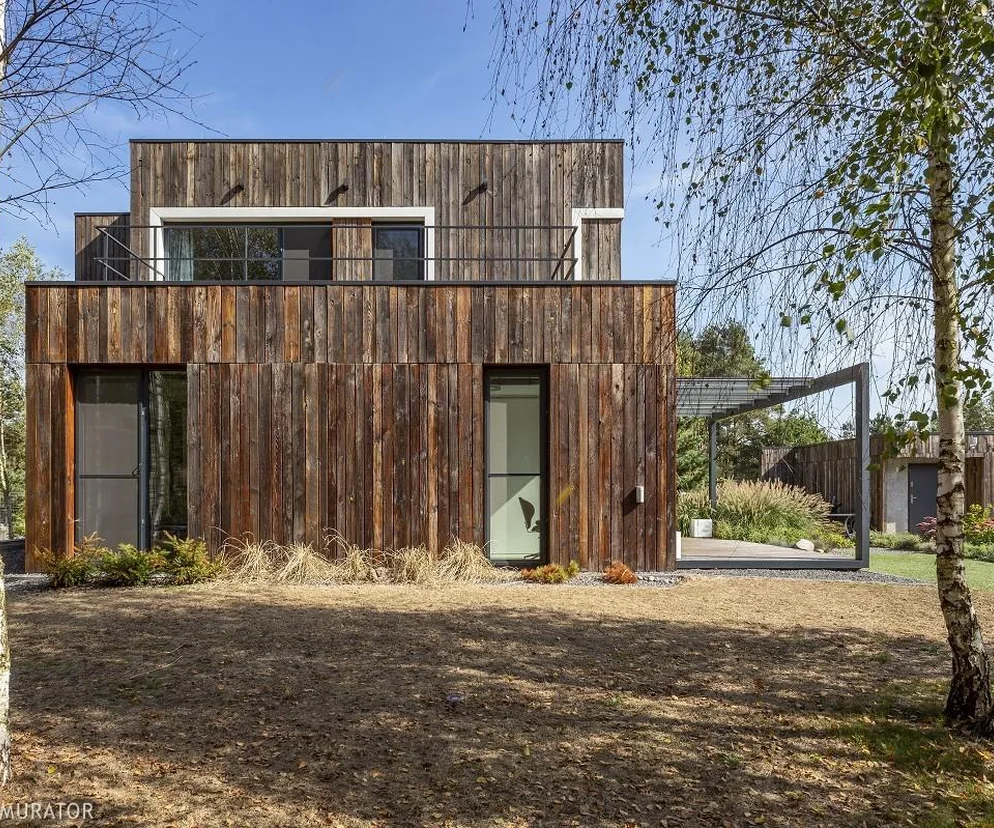

- Zaprojektowałem kubiczną bryłę złożoną z przesuniętych względem siebie „pudeł”. Prostopadłościan wolno stojącego, oddalonego od domu garażu uzupełnia kompozycję – mówi projektant.
Przesunięcia wspomnianych „pudeł” zostały dodatkowo podkreślone przez zaznaczony środkowy wąski pas elewacji, który optycznie dzieli bryłę i nasuwa skojarzenia z pasem ruchu. I słusznie, bo właśnie on wyznacza granice przesunięć.
Ożywieniu służy też nowoczesny glif okna na frontowej elewacji – ścięty ukośnie z jednej strony zmienia perspektywę. Dodatkowo ujęty w białe wąskie blaszane ramy staje się wektorem pokazującym kierunek optycznego ruchu.
Białe ramy wokół okien nie ograniczają się jedynie do podkreślenia i powiększenia przeszkleń, przesuwają się poza nie aż za narożniki domu. W ten sposób „rozbijają” masywną bryłę i dynamizują kompozycję. Jednak jej podstawowy rytm wyznaczają pasy desek elewacyjnych.
– Rytmiczne pasy pionowych desek nawiązują do pni sąsiadujących drzew – mówi projektant. Brązowa kolorystyka drewna na fasadach (szczególnie jesienią) zlewa się z drzewostanem otoczenia. Dom wydaje się przybierać barwy ochronne - dodaje.

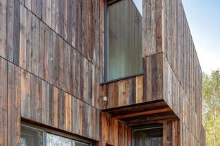

Jednak aby się tak stało, architekt zdecydował się na zastosowanie wyjątkowego drewna o różnorodnej kolorystyce, fakturze, ze śladami uszkodzeń. Takiego, które wiele przeszło. Drewno z przeszłością, które nie stara się być perfekcyjne, lepiej wpisuje dom w naturalny pejzaż niż nowe drewniane okładziny o idealnych powierzchniach. Poza tym tworzy niepowtarzalny klimat.
- Przy mojej fascynacji urokiem starego, używanego drewna zastosowanie go właśnie w tej lokalizacji wydawało mi się idealnym rozwiązaniem. Te stare deski są niepowtarzalne, jak odcisk palca. Dzięki nim elewacje domu są wyjątkowe - mówi Piotr Kuczia.
Recyklingowane drewno przeszło długi etap obróbki. Pan Rafał, gospodarz, wspomina, że przygotowywanie go zajęło blisko dwa miesiące. To długo, zważywszy, że cała budowa trwała zaledwie 11 miesięcy. Pod jej koniec gospodarze mieszkali ze stolarzami.
Specjalistyczna firma Divadlo, znana z designerskiego recyklingu drewna, poddawała drewno nieszablonowej obróbce, by wydobyć przestrzenny rysunek słojów i zabezpieczyć firmowymi, unikatowymi metodami.
Teraz oglądane z bliska urzeka niebanalną urodą. Oprócz niewątpliwych walorów estetycznych taki materiał ma także atuty praktyczne.
- Taka „nieperfekcyjna” elewacja może się dobrze starzeć: ewentualne uszczerbki, plamy itp. nie będą właściwie zauważalne – dodaje architekt.

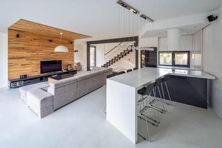

Dom ma blisko 176 m2 powierzchni użytkowej plus wolno stojący garaż (40 m2). Domowa przestrzeń została maksymalnie racjonalnie wykorzystana. Najlepszym tego przykładem jest ograniczenie powierzchni na komunikację, charakterystyczne dla wszystkich projektów Piotra Kuczi. Tu korytarze zajmują zaledwie 6,2 m2, czyli nieco ponad 3% powierzchni mieszkalnej!
Wielofunkcyjność przestrzeni służy powiększeniu optycznemu wnętrza domu. Włączenie do salonu i jadalni powierzchni przeznaczonej na komunikację sprawia, że wspólna przestrzeń bywa korytarzem, salonem lub częścią jadalni – dostosowuje się do bieżących potrzeb mieszkańców.
Także ulokowanie schodów w niszy otwartej na salon rozciąga salonową przestrzeń. Co więcej, robi to z dużym wdziękiem, bo schody oglądane z salonu kojarzą się raczej z nowoczesną instalacją, która ma być ozdobą wnętrza, niż ze swoją praktyczną funkcją.
- Znaleźliśmy firmę specjalizującą się w konstrukcjach przemysłowych, która podjęła się wykonania nietypowych schodów, i zapłaciliśmy za nie blisko połowę mniej, niż żądają warszawscy producenci – uśmiecha się gospodarz.
Minimalistyczne zygzaki wyznaczające bieg schodów – wycięte każdy z jednego elementu blachy – i skromnie zarysowana nad nimi kreska balustrady zostały ujęte w grafitową ramę i dodatkowo wyeksponowane przez umieszczenie na podeście. Kompozycję rozświetla naturalne światło padające na schody z dużych przeszkleń umieszczonych na obu końcach niszy.
O elastycznym podejściu projektanta do kształtowania wewnętrznej przestrzeni świadczą także dwie przesuwne ścianki w strefie dziennej zmieniające jej charakter i wygląd. Rozsunięte pozwalają powiększyć salon o powierzchnię pokoju gościnnego i pracowni. Zasunięte porządkują przestrzeń i eksponują drewniany fragment ściany i sufitu.
W porządkowaniu przestrzeni, w dosłownym rozumieniu, decydujące znaczenie ma podział kuchni na dwie części – tę elegancką i tzw. brudną (przewrotnie, niezgodnie ze swoją nazwą, całą wykonaną w bieli).
Inwestorzy chcieli, by strefa dzienna – gościnna – została zdecydowanie oddzielona od nocnej. Architekt zrobił to w najskuteczniejszy sposób – podzielił je między dwie kondygnacje. Część wspólna jest na parterze, a prywatna – na piętrze.
Już samo wchodzenie po schodach, które sprężynują, jest sygnałem, że przenosimy się do przestrzeni o innym charakterze.
- Sprężynowanie schodów jest bardzo różnie odbierane. Jedni się nim zachwycają, w innych budzi niepokój – tak kwituje moją entuzjastyczną reakcję na niespodziewane doznania gospodarz.

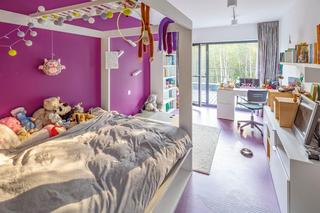

Strefa nocna jest jednocześnie przytulna i przestronna. Są tu dwie duże sypialnie – gospodarzy i nastoletniej córki Zuzi. Ta gospodarzy bezpośrednio przez garderobę łączy się z prywatną łazienką (tworząc modny master bedroom). Do drugiej łazienki wchodzi się również przez garderobę, ale bezpośrednio z korytarza. Niewątpliwym atutem tej strefy nocnej jest duży taras (ponad 18 m2) dostępny z obu sypialni.

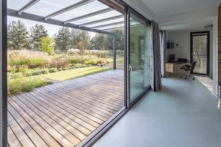

Front działki od południa sprawił, że projektant i inwestorzy podjęli decyzję, by taras (oczywiście drewniany) usytuować od frontu domu, przy strefie wejścia. Taka lokalizacja pozwala na doskonałe doświetlenie wnętrza przez duże przeszklenia tarasowe i czerpanie z nich wymiernych zysków ekonomicznych - zmniejszenie kosztów ogrzewania. Z tego samego powodu na elewacji północnej są jak najmniejsze okna.
Zwykle temat orientacji względem stron świata zajmuje czołową pozycję w artykułach prezentujących domy. Tym razem ustąpił jej kwestiom, które w przypadku tego domu wydały się bardziej zajmujące i świadczące o niezwykłości projektu – wykorzystaniu historycznego materiału w nowoczesnym ujęciu, wpisaniu go w pejzaż – zarówno bryły z zewnątrz, jak i wnętrza, a nawet designowi schodów. Jednak wbrew pozorom to nie przypadek i nie pomyłka. Dom w 2018 roku zdobył wyróżnienie specjalne w renomowanym światowym konkursie International Design Awards w Los Angeles.
