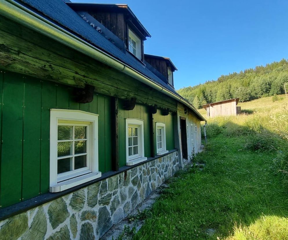

W domu wszystko trzeba było robić od nowa. Nie zawsze był czas, nie zawsze pieniądze, a większość prac starali się wykonywać sami. Jacek działa w branży budowlanej, więc było trochę łatwiej, ale ten dom jest wybudowany w zupełnie innej technologii, nie przystającej do czasów współczesnych i nie chcieli tego zmieniać.
Wiele razy słyszeli od fachowców, żeby zrezygnowali z tej mrzonki i poszli na łatwiznę. Ścianki gips-karton, okna z tworzywa, blachodachówka na dach. O nie, tego nie chcieli, ale z drugiej strony w domu nie pozostało wiele oryginalnych elementów.
– Została w zasadzie sama konstrukcja. Udało nam się znaleźć jedno okno z tej zrębowej części i ocalić z niego tylko szprosy, ale posłużyło za wzór do odtworzenia innych. Jeździliśmy też po okolicy i podglądaliśmy podobne domy. Jeden bardzo podobny, niemal bliźniak naszego stoi w Ogorzelcu za Przełęczą Kowarską. Zaopatrzyliśmy się w literaturę. Z mozołem próbowaliśmy wybrać możliwie najbardziej prawdopodobne rozwiązania. Dom jest jednak próbą rekonstrukcji, jakimś rodzajem możliwego wariantu rzeczywistości.

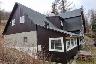

Krzywy dach, ale konstrukcja solidna
Dach, choć krzywy okazał się solidną, chociaż wykonaną nie do końca z niemiecką precyzją konstrukcją. - Jacek musiał wiele rzeczy z naszym przyjacielem Tomaszem poprawiać, żebyśmy mogli pomyśleć o nowym pokryciu. Chcieliśmy łupek i nawet przywieźliśmy go, ale przyszedł fachowiec, zresztą ze środowiska ruinersów i powiedział, że dach nie wytrzyma. Długo się zastanawialiśmy jakie pokrycie wybrać. Nie mieliśmy dużego wyboru ze względu na skrzywienie dachu. Wybraliśmy aluminiowe płytki, które są imitacją pokrycia łupkowego. Ten materiał pozwolił na korekcję krzywizny. Wyszło naprawdę bardzo efektownie.
- Przekonał mnie do szaleńczego pomysłu, aby wymienić przegniłe elementy konstrukcji poprzez... podniesienie domu. Dzięki kolejowemu podnośnikowi udało się wymienić przegniłe elementy i odtworzyć układ ścian. Dodatkowo dom został też trochę wyprostowany, bo przez podmywanie i zawilgocenie jedna jego część osiadła. Dom dostał nowe życie – mówi Kasia.
Czyszczenie ściany z kamienia to prawdziwa przygoda
Z częścią murowaną też były problemy, bo oryginalna kamienna ściana została przez kolejnych, dawnych właścicieli pokryta patchworkiem tynku. W miejscach gdzie trzymano zwierzęta ten tynk był dodatkowo zanieczyszczony odchodami. Po odkuciu trzeba było oczyścić kamień. – Moja przyjaciółka, która jest renowatorem kamienia powiedziała nam jak to zrobić. Po czym jednak przyjechała tu do nas i dokończyła już fachowo rozpoczętą nieco nieporadnie przez nas pracę. To żmudny proces, któremu trzeba poddać każdy kamień w murze.
Smaruje się go perhydrolem najbardziej stężonym, po czym nakłada się siedem warstw ligniny i okrągłym dużym pędzlem odciska „pieczątki” jedna przy drugiej, aby docisnąć tę warstwę odsączającą do ściany. Taką operację należy przeprowadzić dla każdego kamienia trzy razy! Przyjaciółka przyjeżdżała tu do naszej chatki i zostawała po kilka dni mozolnie oczyszczając fragment po fragmencie. Do dzisiaj brakuje mi słów jak bardzo jestem jej za to wdzięczna – mówi Kasia.

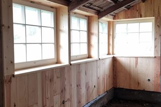

Deski na podłodze, gont na powale i weranda
Część podłóg jest wykonana pod ogrzewanie podłogowe, ale w części domu chcieli mieć deski, takie szerokie jak to było w zwyczaju w tych domach kiedyś. Nie chcieli nowych. Drewniane podłogi zdobywali stopniowo – z odzysku, ze starych kamienic. Część pochodzi z Kamieńca Ząbkowickiego, a ich właściciel twierdził, że już nic z nich nie będzie. Zachowały swój charakter i świetnie prezentują się we wnętrzach.
Na dachu zachowały się fragmenty ponadstuletniego śląskiego gontu – prawdopodobnie z modrzewia. Większość tego pięknego pokrycia została zniszczona przez złą eksploatację i brak remontów. Ocalone deszczułki posłużyły jako wykończenie powały w szopie, która od pewnego czasu jest już piękną werandą. - To nasz ostatni nabytek, z którego jestem szczególnie dumna.
Marzyłam o takiej werandzie. Zrobił nam ją przepięknie znajomy stolarz. Wykorzystał do tego odzyskane przez nas stare półki drewniane, które długo czekały na swój czas. Powstało piękne wnętrze zalane mnóstwem światła wpadającym przez duże okna ze szprosami. Ma klimat sudeckiego schroniska – mówi Kasia.
