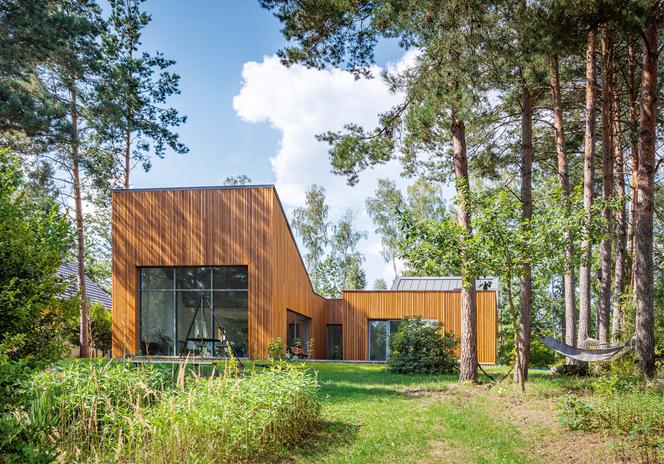

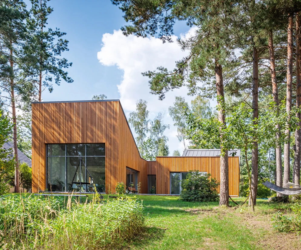

Od frontu dom prezentuje się najskromniej. Układanka z trzech prostokątów – dwa drewniane, jeden biały tworzą niemal zamkniętą elewację. Niemal, bo jest wprawdzie pozbawiona okien, ale z centralnie usytuowanymi szklanymi drzwiami wejściowymi. Z tej perspektywy, na pierwszy rzut oka, dom wygląda na piętrowy. Nawet widoczna w oddali skośna połać wykończona blachą zdaje się częścią innego budynku.
A jednak to pierwsze wrażenie okazuje się mylne, gdy tylko zobaczymy fragment bocznej elewacji i... dachu. Dwie skośne połacie usytuowane w przeciwległych narożnikach bryły rozwiewają wątpliwości, że mamy do czynienia ze standardową architekturą. Wbrew przyzwyczajeniom nie jest złożona jedynie z prostopadłościanów, ale także graniastosłupów. To one przesądzają o oryginalności projektu, zmieniają skalę budynku i różnicują wysokości części brył. Nadają charakter architekturze. Przeciwległe usytuowanie skosów daje wrażenie lekkości.
Dodatkowo bryłę domu modelują optycznie białe pasy elewacji i okna, przy których zostały umieszczone. Nietypowe złożenie kilku prostych geometrycznych form połączone ze zróżnicowanymi przeszkleniami zaowocowało ciekawą kompozycją. Już oglądana z oddali jest dynamiczna, z bliska wrażenie jest podtrzymywane przez rytmiczny układ desek elewacyjnych, które mają trzy różne szerokości.

Dom został podzielony na dwie strefy, które oddziela szeroki na 1,8 m korytarz zakończony przeszkleniem. - Zależało nam, aby od wejścia do domu był piękny widok. I tak jest – już po przekroczeniu progu widać działkę i las, który jest za domem.
- Nie chcieliśmy biegać po schodach, dlatego zależało nam na tym, by dom był parterowy – mówi pan Szymon. - Wszystkie funkcje potrzebne rodzinie do życia i pracy są na parterze. Dodatkowa sypialnia na poddaszu, która powstała przez konieczność dostosowania projektu do miejscowych przepisów, to bonusowy, dodatkowy pokój rekreacyjny.

Początkowo w bryłę domu miał być wpisany garaż, ale w trakcie budowy inwestorzy stwierdzili, że nie jest im właściwie potrzebny, a bardzo przydałoby się pomieszczenie do pracy. I tak zamiast garażu powstała pracownia połączona z bawialnią dla dzieci. Zamiast bramy pojawiło się duże okno przesuwne. Aby ta zmiana planów nie zmieniła radykalnie wyglądu fasady, miejsce wykończonej drewnem bramy garażowej zajęły duże drewniane okiennice. Dzięki nim frontowa elewacja została ujednolicona, a przy tym drewniane przesłony nie ograniczają dostępu światła na tyle, by konieczne było używanie sztucznego oświetlenia.

Listę przykładów otwierają duże drewniane okiennice 2 x 2 m, które osłaniają przeszklenie w nowo powstałej, w miejscu garażu, pracowni i ujednolicają fasadę domu.
Gotowe rozwiązania były bardzo drogie. Koszt blisko 40 tys. zł za taki element wyposażenia wydawał się właścicielom domu absurdalny.
- Inwestorzy powiedzieli nam wprost, że jeżeli okiennice mają kosztować kilkadziesiąt tysięcy zł, zrezygnują z nich. Jednak bez nich architektura wiele by straciła, dlatego wymyśliliśmy w pracowni autorskie rozwiązanie i znaleźliśmy firmę, która niedrogo je zrealizuje – mówi architekt Kamil Cierpioł.
Okazało się, że zrobienie prostego systemu ramy, do której są przytwierdzone deski, to koszt zaledwie 25 procent rynkowej ceny.
